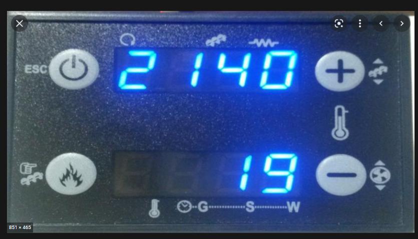

Es una insertable eider biomasa, de 11kw que tiene este display, esta neuva recien comprada en Noviembre según he leido pone que el aviso CLR creo que es para una primera limpeiza y que la limpieza grande sale cuando pone SERV y se para que hay que hacerla una vez al año y mi idea era hacerla antes del proximo invierno, tambien he visto que creo que hay una opcion de PCLR que es como una limpieza automatica, antes de resetearla ¿seria bueno probar esa opción y luego llamar al tecnico en verano para que venga hacer la limpieza grande ?:
Archivo adjunto 26814

PCLR es la limpieza automática del brasero que se realiza cada X minutos dependiendo de lo que tenga programado, no tiene que ver con las revisiones/limpiezas periódicas cada X horas de funcionamiento, en esa placa (Pueden ser un par de modelos de Tiemme) CLR te indica una limpieza programada y SERV el mantenimiento (revisión y limpieza) si no tienes la clave del menú de parámetros técnicos (TPAR) no puedes resetear ninguno de los dos avisos.
Si tienes acceso fácil a la placa, hazles una foto y te podemos decir qué placa de Tiemme es y en base a eso se puede mirar a ver qué se puede hacer

Como te indica mac PCLR es un aviso que indica que en esos momentos te está haciendo una limpieza automática, ¿que es una limpieza automática? que el extractor se pone a máxima potencia (manda mucho más aire del necesario al quemador)para terminar de quemar los posibles pellets mal quemados y enviar las cenizas a la chimenea, por lo que no puedes hacer ninguna actuación.
Por el display está claro que tu estufa monta una electrónica Tiemme, posiblemente la NG01 y también es posible que tu reset lo puedas hacer sin la clave.
Mirate en este enlace el manual de otra estufa que monta la misma electrónica pero distinta programación, en este caso han optado porque no salga ningun aviso ni alarma, ni que puedas modificar los pellets ni la velocidad del extractor, pero en el punto 6.2.6 de la pagina 31 te explican claramente como hacer el reset de limpieza rclr.
