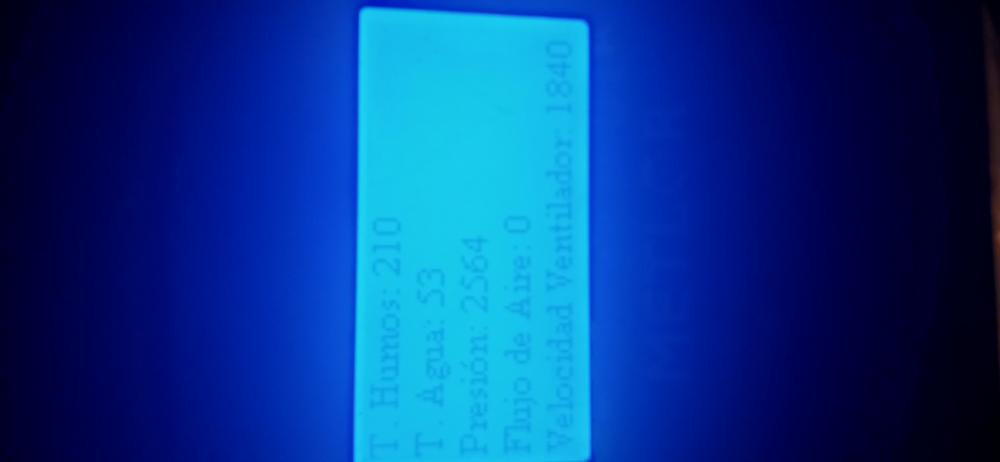

Como me gusta aprender de los que saben se me ha presentado una duda y es que reducir la velocidad de los humos, reducir el caudal de aire implica una bajada de su temperatura.
Pensando únicamente en un balance energético, yo pensaba que el caudal de aire de combustión tenía más o menos el siguiente comportamiento, se quema con defecto de o2, se produce una combustión incompleta y no se obtiene toda su energía, se va incrementando el 02 hasta que se logra la combustión total, se incrementa el 02 la combustión continúa siendo total pero esa energía hay que distribuirla entre más masa de aire con lo que la temperatura del aire es menor.
Pero claro no había tenido en cuenta el rendimiento del intercambiador, eso supone ¿que como está menos tiempo la masa de aire en el intercambiador no es capaz de extraerla su energía?.
En definitiva cual es la razón porque un incremento de la velocidad de humos incrementa la temperatura de salida de humos.
Estamos hablando que la temperatura de humos la estamos tomando a la entrada de la chimenea.
Asi es, una mayor velocidad del paso del aire a traves de la caldera se traduce en una mayor temperatura de humos.
