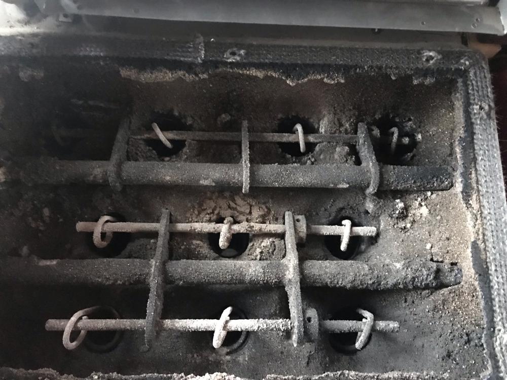

Vayamos al tema del intercambiador, por la información técnica que me ha mandado Cangas y de una breve lectura saco las siguientes conclusiones.
El circuito de humos en esa hidroestufa es el siguiente toma el aire ecterior por el tubo de 40 o 50 que está detras de la estufa y que tiene comunicacion directa con el lugar donde se ubica el quemador, asciende y pasa por una serie de tubos que hacen de intercambiador, a continuación pasa por el extractor y de ahí a la chimenea.
Estos tubos llevan alojados en su interior una especie de muelle (uno por cada tubo), que no es un muelle es como un muelle con las espiras muy distanciadas pero totalmente rígido, de forma que permita pasar el huno por el interior de la espiral, y que cuando los mueves longitudinalmente por el tubo arranca los depósitos que se puedan almacenar en su periferia, con lo que te hace una limpieza interior del intercambiador.
Por lo tanto no son resortes ni nada que se le parezca y provienen de una mala traducción del ingles spring que por lo menos no han traducido por primavera.
En conclusión desplaza la palanca repetidas veces hasta que veas que se desplaza sin ninguna dificultad, y posiblemente el comportamiento del intercambiador mejorará sensiblemente.
En cuanto a la cantidad de depósitos que encuentres en la T te va a dar mucha información, ya que si llevas más de 80 sacos consumidos y no tienes mucho es un muy buena señal
Me gusta saber el funcionamiento de las cosas y cuanto mas extensas sean las explicaciones mucho mejor y así, poder entenderlas . Si que me va un poco duro la palanca de limpieza del intercambiador , también decirte que a la de entrada de aire le puse un tubo flexible para que me cogiera el aire del exterior . (dicen que así la combustión es mucho mejor) . Has comentado dos veces lo que te dije del aire que no es normal que a potencia 5 de aire ,salga mas aire pero mas frio que en potencia 1 que sale menos aire pero mas caliente , seguro que es culpa del intercambiador. En esta estufa debajo de los muelles lleva una placa de vermiculita, cosa que me parece muy raro , al final se la voy a quitar porque según pienso lo único que que hace esa placa es una barrera para el aire caliente , no creo que sea una protección cortafuegos de la estufa . si fuera para cortafuegos le podría poner un trozo de chapa de 1 cm que hace lo mismo pero deja pasar mucho mas aire caliente . Puede que esto sea otra rallada mía , porque no le veo otra explicación del bajo rendimiento del aire , a parte de los tubos del intercambiador que estén sucios
Ventajas que le veo que tengas un tubo directo desde el exterior, la estufa consume un volumen de aire, si lo coje del exterior no necesita que entre a la habitación y de ahí a la estufa, en otras palabras como los edificios no son herméticos si por algún lado le sacas aire por otro sitio se lo tienes que meter, con lo que tienes una entrada de aire frío.
La vermiculita es un producto más nuevo pero de comportamiento parecido a los ladrillos refractarios de toda la vida, me supongo que en tu caso será unicamente para que no incida la llama directamente a la entrada del intercambiador. No creo que sea necesario que la retires porque la energía ni se crea ni se destruye y ese calor irá a otra parte lo importante para mí es que el intercambiador entregue toda la energía que recibe, funcione correctamente.
En esa estufa casi seguro que no lleva ningún muelle, lo que lleva es un redondo de acero macizo
de entre 3 a 5 mm de diametro enrrollado en forma de espiral, cuya función es rozar contra los tubos del intercambiador y limpiarlo de residuos, el diamtero de la espiral será algo menor que el tubo del intercambiador para que pueda deslizar fácilmente.
Después de lo que me has contado yo personañmente perdería el tiempo dandole a la palanaca hasta que no encuentres ninguna resistencia, posiblemente después de 15 o 20 veces verás un comportamiento distinto y si no fuera suficiente 50 veces, pero paciencia, porque es la única forma de limpiar el intercambiador por dentro a no ser que extraigas los rascadores

He estado guarreando un poco , al final es lo que tu decías , estaba el intercambiador lleno de residuos , también he limpiado el extractor y he quitado el tapón de la T estaba bastante limpio , casi sin residuos , espero que con esto el aire ahora me salga mas caliente , de echo estoy casi seguro
Bueno Vitin parece que mi insistencia o cabezonería en el tema de los intercambiadores, ha servido por lo menos para descubrir una zona que hasta ahora parecía ignorada, y puede ser la causa de los problemas del aire caliente a la habitación y mejorar su rendiemiento también en la parte agua, a partir del lunes que es cuando Cangas va a la casa donde tiene la estufa nos pondremos con ello a ver si somos capaces de detectar el problema.
No pensaba que ibas a hacer un desmontaje tan a fondo, como veo que lo haces en la próxima limpieza te indicaría lo que yo haría, pero si te parece cuando leas el enlace del tema del wifi, continuamos nustra conversación por email o tno, que ya te enviaria a tu email.
Por otra parte al haber desatascado los intercambiadores y reducir la pérdida de carga, es decir aumentar la velocidad de circulación, yo no tocaría para nada la velocidad del extractor hasta ver los resultados, y después a lo mejor tienes que bajarla

primero decir que la estufa va mucho mejor , ahora saca mucho mas aire caliente en potencia 5 . La salida de humos que antes en máxima potencia la tenia a 110 grados , ahora se me pone a unos 90 grados , con lo cual deduzco que el aire ya no me lo tira fuera , lo mete en casa . Mañana te pasare fotos de la puerta y display .

1º Combustión: la combustión de los pellets se debe efectuar a una temperatura determinada y con un flujo de aire dterminado para que se queme perfectamente y obtengamos la máxima energía de los pellets, con ello obtenemos unos humos a una temperatura de humos que no es la que medimos con el sensor de temperatura de humos de la estufa, es mucho más elevada que la medida por el sensor. Ese caudal de humos a esa temperatura es la energía que tenemos
2º. Estos humos pasan por el intercambiador de calor, donde transfieren su calor a la estancia o al agua, cuando más bajen en esta etapa su temperatura mejor ya que más energía habrán transferido, y por ultimo salen de el y pasan por el extractor donde muy próximo a él se encuentra el sensor de humos. En otras palabras la medición de la temperatura de humos es la de temperatura de humos final que prácticamente va a ser la del principio de la chimenea.
3º Cual es la energía transferida a la estancia, para simplificar diríamos que es proporcional al volumen de aire y a la diferencia de temperatura, entre la entrada de aire al intercambiador y su salida del intercambiador.
Con respecto a la diferencia de temperatura de 20º que parece a simple vista poco, creo que es muchísimo y eso lo comprobarás con el tiempo en el consumo de pellets, pero para darte una idea cual era la temperatura de humos a la potencia 4, o 3 y que diferencia de aporte de pellets tenía.
