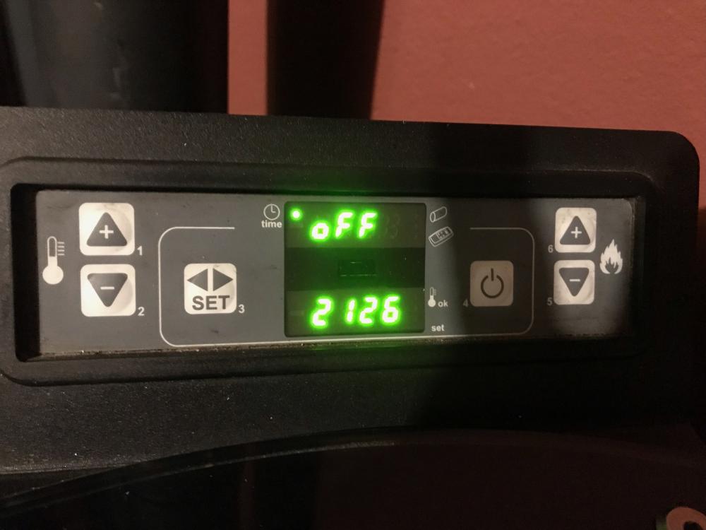

Re: Parámetros de hidroestufa Canadian Elipse 17 Glass
Archivo adjunto 26158Archivo adjunto 26158
Archivo adjunto 26159
este es mi cenicero después de 24 horas de marcha, no se si es normal o le hace falta mas potencia a la hora de limpiar , los tiempos de limpieza se los he bajado a 2o minutos y sobre los parámetros del banco os pasare algo haber si entre todos sabemos meternos
Vitin
Hola, eso no es normal no está quemando bien,sueñe el extractor un poco a ver.
el mio queda completamente limpio cuando la apago,se ven los agujeros perfectamente
Estamos hablando de 24 horas de una hidroestufa que consume por su potencia muchos pellets, que los pellets tienen impurezas, que practicamente no te mancha el cristal, yo con una estufa con una potencia nominal de 12 kw y a una potencia de trabajo de unos 4kw en 10 horas tengo residuos que me tapan algunos agujeros.
La limpieza lo que hace es poner el extractor a máxima potencia para intentar completar la quema de los pellets mal quemados, pero las impurezas no te las quema porque son incombustibles.
Efectivamente si incrementas la velocidad del extractor vas a garantizarte más que los pellets se queman , pero ojo si te pasas lo que ocurre es que vas a expulsar mucho aire con O2, es decir vas a estar calentando aire que se va por la chimenea.
En conclusión sino te aparecen en la T residuos negros como de carbón duros yo no le daría demaseada importancia, pero haz la prueba del algodón como tienes los parámetros sube las revoluciones y ve el resultado y si no es mejor bájalos porque estás calentando aire que se va por la chimenea y no lo aprovechas.
Otra situación es que tengas el extractor a tal potencia que te absorva las impurezas, es decir que conviertas al extractor en un aspirador y veas subir en gran cantidad como chispas constantemente.
Por cierto Tineo los parámetros que pones no son de esta electrónica y nos ha llevado a malentendidos
Hola tinin al ver las escorias del quemador me salta una duda, estas escorias son fácilmente desmenuzables o cristalizan y se convierte en carbón es decir son muy duras.
Por cierto en esta estufa cuando pasa a standby, se apaga y se vuelve a encender o entra en modulación es decir mínima potencia.
Felices fiestas
Buenas Torpe , la escoria que está en el cenicero esta totalmente suelta , le meto el dedo y se me hunde y la estufa cuando pasa a standby lo que hace es modular potencia
Es una muy buena noticia que no tengas proceso de vitrificación, pero la parte de arriba de la foto me hacía dudar
podrías explicar el porqué es buena noticia , estoy perdido
Me pareccía raro que tuvieses un problema de cristalización, pero lo que me hizo dudar fué la parte negra de la foto.
La combustión de la madera es diferente según su temperatura de combustión y a una temepratura relativamente baja produce mucho hollín, carbón, creosota o como lo quieras llamar, y aparecen trozos como de carbón, muy negros y duros a eso me refería.
Esto mismo te puede pasar en el quemador que con el transcurso del tiempo te aparezca como una pequeña costra pegada en la zona del fondo de carbón que no tiene mayor importancia, excepto qu te tape parcialmente los orificios, le metes algo metálico y la desprendes.
Buenas , con la hidroestufa estoy muy contento , , tiene un consumo respetable , los radiadores me los calienta bastante mas rápido que la de gasoil , esta claro que podría ir mejor y con vuestros consejos seguro que lo consigo , y si que parece raro que esta estufa no me saque aire caliente , a lo que me refiero que a potencia 5 de ventilador de aire el aire lo saque templado ,puede que sea por el intercambiador de aire sea pequeño
Buenas Tineo . Estos son los parámetros como me los dejo el SAT.
potencia 1 - sat 1400 fabrica 1750b
potencia 2 - sat 1640 fabrica 1950
potencia 3 - sat 1880 fabrica 2150
potencia 4 - sat 2120 fabrica 2450
potencia 5 - sat 2350 fabrica 2700
Con los parámetros del sat el cristal me lo dejaba muy negro y los residuos como decía Torpe eran muy duros , ahora con los parámetros de fabrica me va mucho mejor , después de 18 horas tengo que parar estufa y limpiar cenicero porque tiene muchos residuos , aunque la mayoría están sueltos , el cristal bastante limpio , ahora que ya tengo vacaciones empezare a variar las potencias de aire haber si con esto consigo menos residuos o simplemente es una cuestión de pellet .
Tengo dos estufas en casa , la pequeña, limpieza de cristal cada dos días y no observo ningún problema con el pellet y no me deja casi residuos en el cenicero y con la hidroestufa ya veis como me deja el cristal y los residuos en el cenicero ,cierto es, que le doy mucha caña porque casi no para de trabajar . Le iré subiendo progresivamente potencia de aire quemando saco de pellet , ya os iré dejando impresiones
Muchas gracias a Tineo y Torpe por vuestras opiniones
Buenos días Vitin: Como tienes dos estufas, lo primero que haría sería comprobar si el color de la llama es igual en las dos, ya que esto es una muy buena referencia.
La velocidad de 2700 a potencia 5 es casi la máxima, suelen poner en torno a los 2800,porque no ponen por ejemplo 3000 rpm, que a lo mejor es la velocidad nominal del extractor sin carga, porque la tensión de alimentación según instalaciones y momentos, no es fija y pueden variar por ejemplo desde los 210 a 240 v, y si a 210 no pudiese alcanzar esa velocidad con esa carga te podría dar error y con eso se curan en salud.
Otros paeámetros que comprobaría una vez estabilizada la estufa, si es posible (todavía no me he leído el manual) la velocidad del extractor y temperatura de humos en cada potencia.
Un incremento de la velocidad del extractor obviamente te va a garantizar la quema de pellets, y yo personalmente prefiero una quema con exceso de aire que con deficit de aire.
Un incremento de la velocidad del extractor no te va a producir un aumento significativo del ruido, ya que este circuito de alguna forma es estanco solo tiene comunicación por la entrada de aire, y por lo tanto el ruido esta bastante amortiguado, otra cosa es el ventilador que tiene abierta tanto la toma como la impulsión.
A lo que no veo explicación lógica es al tema del intercambiador de aire y me supongo que es un tema importante para tí ya que no te permite tener esa estancia a la temperatura que tú deseas.
Si no he entendido mal a temperatura 1, te echa menos aire pero más caliente, que a temperatura 5 que te echa mas aie pero menos caliente, parecido a lo que te pasa cuando subes el número de revoluciones.
Partiendo de que el intercambiador tiene un tamaño determinado lo que no tiene sentido es que a potencia 5 la temperatura del aire no sea al menos igual que a 1.
El intercambiador consta de dos partes una caliente y otra fría, en las estufas normalmente la parte caliente es la parte en contacto con los humos, y la fría el conducto donde va el ventilador, ambas zonas están separadas por una zona metálica.
Sólo le encuentro una explicación a tu fenómeno y es que la parte caliente no se caliente poruqe esté "aislada térmicamente" posiblemente por residuos.
