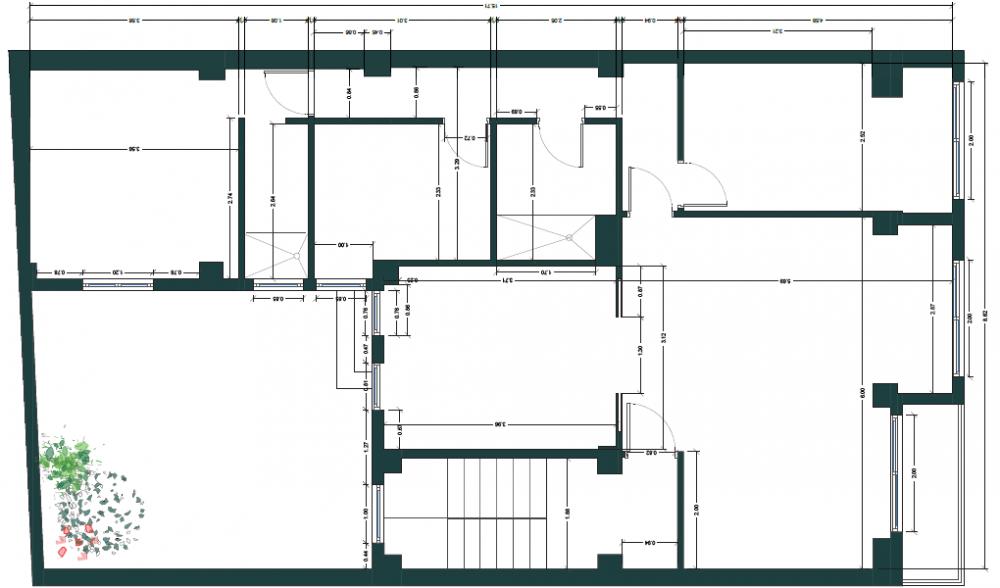

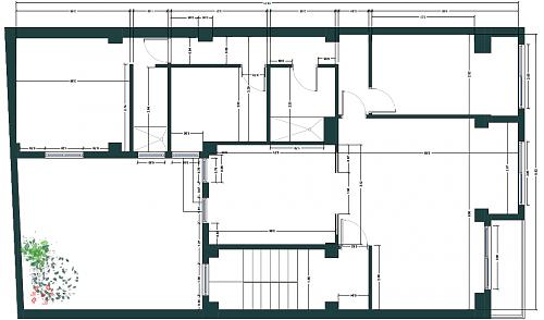

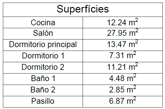

    Buenos días a todos,
    Ante todo agradecer vuestra ayuda. He estado leyendo mucho por el foro y he aprendido muchísimo sobre hidroestufas de pellet.

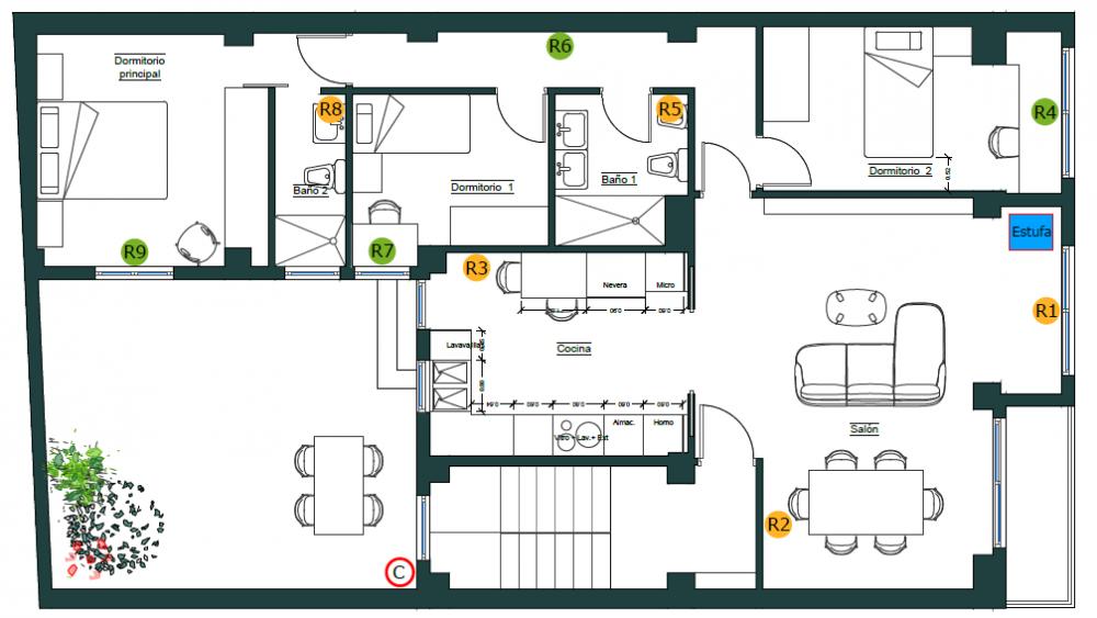

    Quería abrir este tema porque estoy en fase de petición de presupuestos para la instalación de una hidroestufa de pellet. Recientemente hice la reforma de mi casa y ya tengo toda la preinstalación de tuberías hecha. Por eso, en la zona donde tengo previsto instalar la estufa, me dejé dos tuberías y un enchufe, además de la salida de humos.
    Mi vivienda es de aproximadamente 90 m2, con una distribución como la que se ve en el plano adjunto.

    También tengo dudas sobre qué potencia conviene elegir, si con 12 kW sería suficiente o sería mejor sobre 15 kW.
    Respecto a la instalación de radiadores (que también la tengo que hacer), no sé si instalarlos todos o sólos los que aparecen en color verde en el plano adjunto (ya que creo que los de color naranja los podría dejar de momento sin instalar porque con el resto sería suficiente para calentar todas las estancias con las puertas abiertas). De todas maneras, esto no sé si es buena idea.

    De las que comentas Nordica y Piazzetta tienen un plus sobre todas las demas.
    Por aportar un par de marcas que no suelen indicarse en el foro y creo que estan un poco por encima Moretti Desing y Dielle son muy buenos productos.
    En cuanto a la potencia a mi me gusta mayor potencia en este tipo de productos, y sobre todo las grandes marcas, aunque ofrezcan 10 kw en la maquina en realidad es de 18 kw, limitada en electronica, indico esto porque estos funcionan mil veces mejor que una estufa de 12 kw reales.

    Muchas gracias por tu respuesta. La tendré en cuenta a la hora de elegir. También tengo entendido que la marca Edilkamin suele ser buena, ¿no? Echaré un ojo también a las marcas Moretti Design y Dielle.
    Lo que me preocupa de elegir una potencia desmesurada es que en el salón esté pasando mucho calor para que se calienten el resto de estancias a través de los radiadores.
