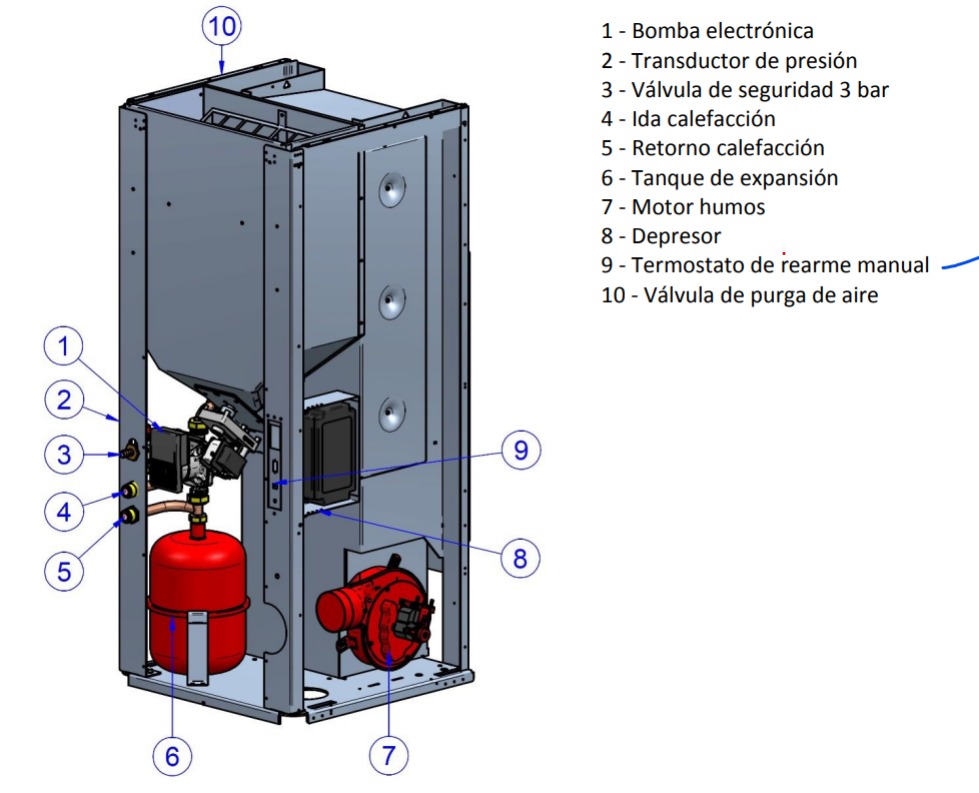

Re: Resetear estufa FIRECO
Archivo adjunto 26617 mira esta foto
todas las calderas llevan este sistema de seguridad , es por si falla la electrónica o alguien anula algún parámetro . El agua sino recircula o falla algún sistema llegaría a 100 grados y podría explotar la caldera
Sino lo tienes claro llama al sat
No tengo ningún botón de rearme
Lo único que nos queda por cambiar y descartar es la plaquita que viene dentro de la entrada de aire.
La henos quitado y limpiado y nada sigue igual.
Puede que de fallo por esa pieza??
