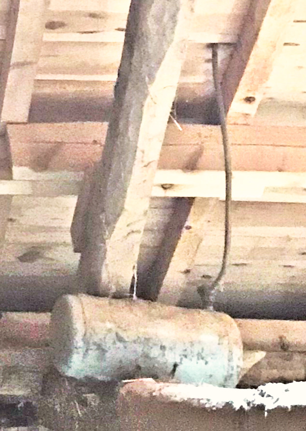

Muchas gracias por toda la información que estais aportando, pensaba que no iba a estar agusto con la caldera y estoy encantada. El reloj de presion es roca y mide en mca, va numerado de 0 a 16 mca y la raya roja en donde parece que se mantiene haga lo que haga está en 5 mca. Me desconcierta un reloj con tanta amplitud de 0 a 16 que es todo blanco y que sólo lleve una raya roja en el 5 que casualmente es donde está siempre mas menos de ahí que mas.....Arriba en el desvan he comprobado que hay un vaso de expansión con desague al tejado. No paro de descubrir cosas jajajj

Buenas tardes, Pasas531. Tu instalación tiene un vaso de expansión abierto. Si sube mucho la presión expulsa el agua por el desagüe del tejado. Mira a ver si el vaso de expansión lleva una boya y una entrada de agua, pues era habitual hacer un sistema de llenado automático (se parece mucho al sistema de llenado de un inodoro). El reloj de presión mide en Metros Columna de Agua MCA. Más o menos 5 MCA son casi 0,5 bar.
Ese vaso de expansión, hace de válvula de seguridad si sube mucho la presión desbordará. Sólo quedaría ver si tiene el sistema de llenado que se solía montar. En ese caso yo no me preocuparía mucho, sólo en echar leña. También se suele usar carbón para que se mantenga caliente por las noches, aquí hay que tener cuidado con el carbón que se usa pues el carbón para forja fastidiaría la caldera.

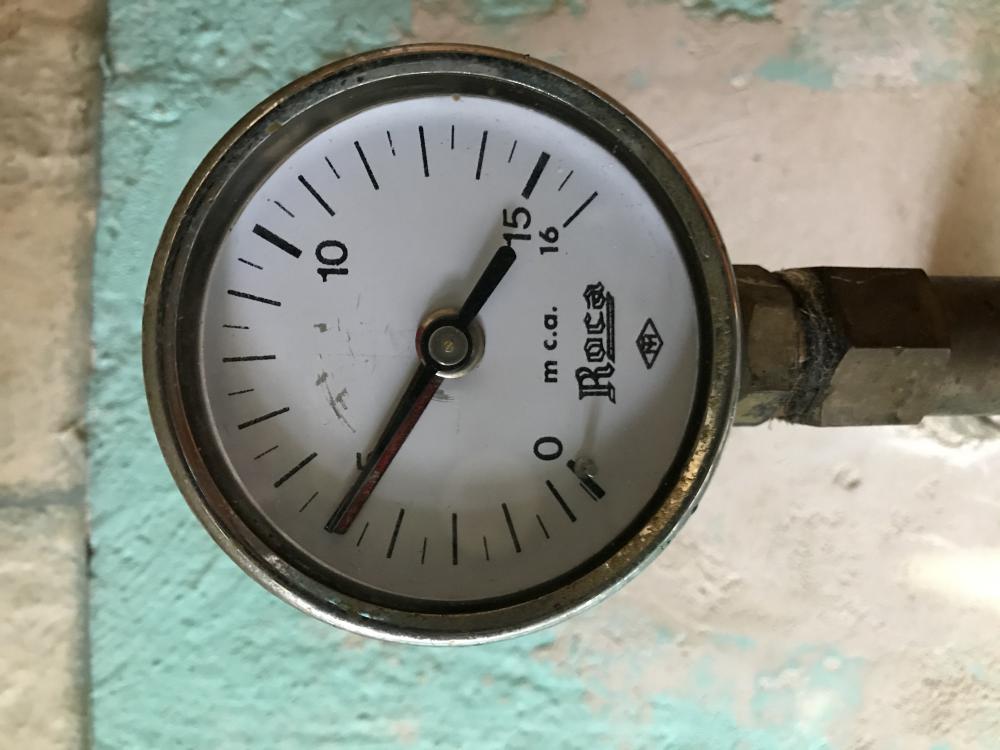

Archivo adjunto 25885 El reloj es éste, por más agua que le meto parece que no quiere pasar de ahí, los radiadores calientan los 6 y el reloj de temperatura sube a 50 grados pero es normal que trabaje entonces con una presión de tan solo 5 MCA ?
Archivo adjunto 25886 El vaso de expansión dudo que tenga ni boya ni nada parecido pues es una especie de calderín con una entrada de agua y un tubo de salida al tejado.
Buenos días, no entra más agua en el circuito porque al ser un vaso abierto está desbordando y expulsándolo al exterior. Las calderas, cocinas económicas, etc trabajaban a "baja presión". Yo no me preocuparía por este tema.
