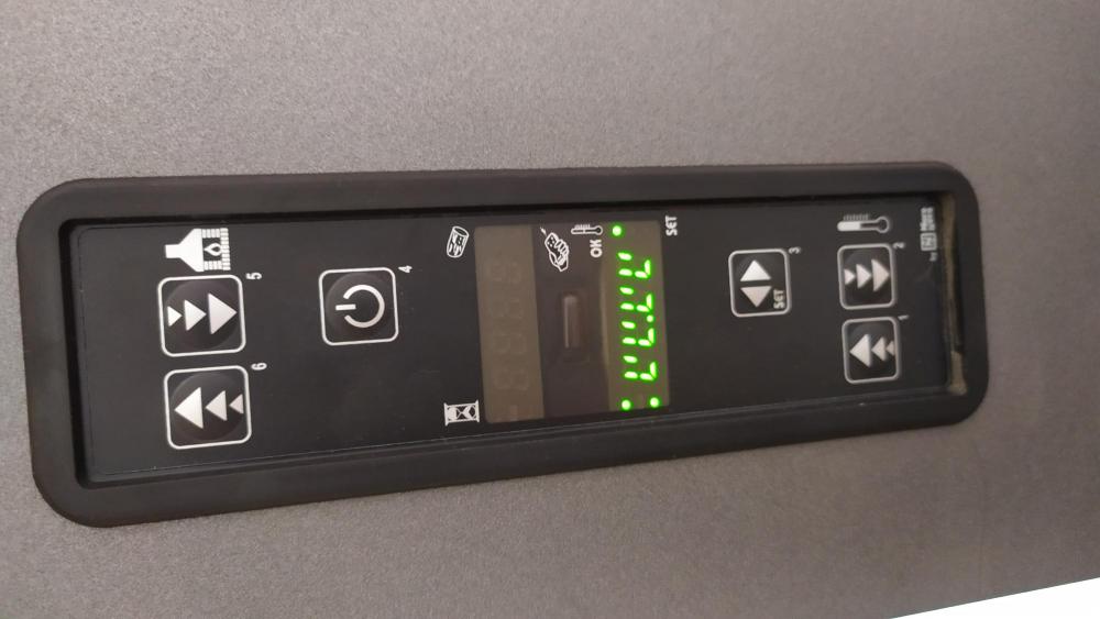

No arranca estufa nueva punto Fuoco
Buenas tardes
Después de a haberme ayudado mucho hace un tiempo por otra estufa que tengo, gracias otra vez a todos por la ayuda fabulosa, vuelvo a ver si podéis ayudarme. Me han vendido una estufa punto fuoco de pasillo modelo catria 9 que nunca ha funcionado por estar en una tienda que cerró definitivamente y me la han vendido bastante económica.
Antes de instalarla he querido probarla en el garaje a ver si funciona, aunque esté nueva me he querido asegurar, y no me arranca. Se queda el display como en la foto y al darle al ON se apaga sola. Como he dicho no está conectada a ninguna chimenea simplemente es para asegurarme antes de liarme a hacer agujeros e instalación eléctrica que funcione.
Agradezco a todos el tiempo y a ver si puedo arrancarla. GraciasArchivo adjunto 25647

Gracias por la respuesta. Ya he comprobado lo que me comentas.
1- más de 20 minutos conectada y hace lo mismo.
2- he cambiado la pila de la placa, adjunto foto, la vieja me daba 3v y la nueva 3.30v
3- he mirado todos los cables y comprobado conexiones, todo correcto.
4- en la placa no veo nada quemado ni aparentemente toqueteado, la estufa se ve nueva, con algo de polvo por dentro que ya he aspirado al desmontarla pero todo parece bien.
5 - a la placa le llegan 220v en la clavija de entrada.
Sigue haciendo lo mismo, mismo mensaje en el display y al darle se apaga.
No se como reiniciarla como me comentas.
A ver si podemos dar con el error.
Gracias por tu tiempo o a quien pueda aportar algo.

Disculpa que a lo mejor se me paso tu pregunta.
Cuando le doy al on se apaga el display y ya no hace nada, como si estuviera desconectada de la red, ahora que la tengo desmontada oigo un “click” al darle al On (momento en que se apaga el display).
También me di cuenta ayer, después de tenerla más de 20min conectada como me dijiste, es que la resistencia está como encendida porque se calentó un poco el cristal y el cuerpo de estufa.
No se si será mejor cambiar directamente la N100 para lo que vale, la pregunta es si con la placa nueva estará bloqueada para acceder al menú SAT. Creo haber leído que estas estufas vienen con código de acceso de fábrica. Tengo otra que no me lo pide y ya la ajuste a mi tipo de pellet y uso.
El display no veo el cable pellizcado ni marcado por ningún sitio, la estufa aparentemente no ha sufrido golpes que pudieran haber afectado al display y que estuviera roto, pero ya no sé qué pensar.

Buenos días
Cuando apretó el ON, se escucha el click, se apaga el display y ya no hace nada ningún botón ni cambia su estado. Cuando la desconecto de la red eléctrica vuelve otra a mostrar esos símbolos y más de lo mismo.
Cuando noté la resistencia caliente no se puso nada más en marcha, me di cuenta por el calor simplemente de tenerla más de 20 min conectada como me dijiste.
Te dejo unas fotos de la centralita de cuando cambie la pila pero no ví nada extraño. En una prueba solo conecté el cable de datos y la alimentación de la placa y todo seguía igual, sin marcar errores. Mi duda es si el software estará instalado o si se ha podido borrar, por eso me había planteado comprar electrónica nueva y con un poco de suerte tener ya de paso el código de acceso al SAT pero hay que estar seguro porque no vaya a ser otra cosa.
Desmontare el display y comprobaré el cable de datos a ver.
No se me ocurre nada más que mirar porque la estufa es nueva y no tiene ningún síntoma de haberse utilizado ni desmontado previamente.
