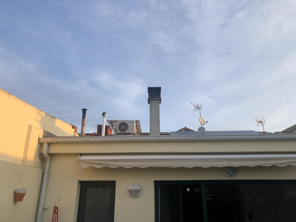

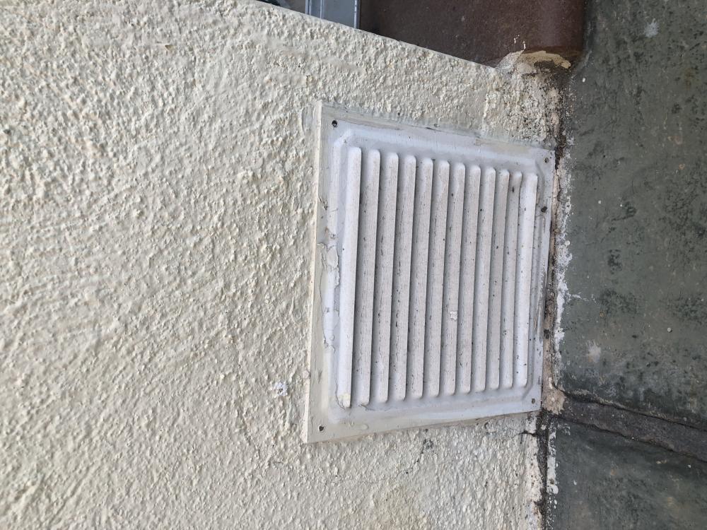

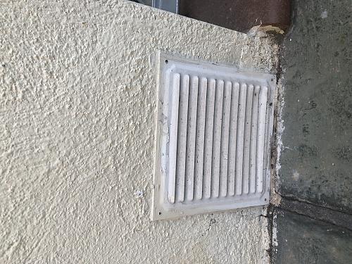

    Comprueba si tiene toma de aire directa desde el hogar al exterior y trata de colgar alguna foto de la salida de humos.

    Adjunto dos fotos, la de entrada de aire, y la de la chimenea.

    En principio yo desmontaría la rejilla de entrada de aire para mirar que no esté obstruida. De las tres salidas cual es la de la chimenea?.Por lo que dices tu problema es que no tienes suficiente entrada de aire y que la salida de humos permite el revoco de los humos. En alguna ocasión limpiando la entrada del aire se solucionan bastantes problemas y en otras hemos tenido que cambiar la terminación de las salidas y poner sombreretes antirrevocos estáticos.

    La salida es la primera que se ve, la chimenea más grande al lado de los paneles.
    El problema no es con el humo, encendida funciona bien aunque es cierto que si abro la puerta de la chimenea a veces saca humo, pero el problema principal es con la chimenea parada, que me mete el olor a hollín.
    Provaré de abrir la entrada de aires y limpiar, aunque me dio la sensación de que si que entraba bien el aire en la chimenea por el conducto inferior.

    Si es como dices,tendrás que cambiar el sombrerete y poner uno antirrevoco estático.

    La foto no dá una buena perspectiva pero parece que la chimenea está mas baja que la cumbrera de la casa. Habría que probar a levantarla por encima para que tenga un buen tiro
