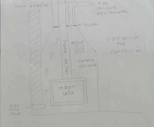

Hola a todos!
Vivo en Menorca y aqui tenemos mucha humedad, asi que ventilo bien cada dia y quiero calentar la casa con una estufa de leña.
El modelo esta por decidir, si puedo sera una Lotus, tengo un contacto que las trae de Dinamarca de segunda mano, ya he probado dos y el rendimiento supera el 80%, calientan que da gusto.
Escribo porque ahora quiero instalar una en una casa de pueblo de tres plantas, para que me llegue el calor a las habitaciones he pensado en distribuirlo por conductos y sin motores ni electronica. La idea es hacer entrar aire frio de la calle(la estufa esta tocando a un muro exterior) y hacer una camara alrededor de la estufa, cuando el aire se caliente deberia subir por los conductos porque pesa menos que el aire frio que entra de la calle, de esta forma tambien estaria renovando el aire de la casa.
Tengo varias dudas:
- La salida de humos es muy ancha(chimenea de obra), asi que habia pensado meter el tubo de salida de humos de la estufa por la chimenea, y un tubo que salga de la camara caliente hacia las habitaciones, sellandolo todo bien, veis algun problema con esto? Lo quiero hacer asi porque la misma chimenea pasa por una habitacion y asi haria llegar este tubo a las habitaciones y quedaria tapado, desde esa habitacion distribuiria al resto. Es una casa con vigas de madera muy bonitas y no quiero dejar tubos vistos si lo puedo evitar.
- He visto que hay sistemas para hacer esto con motor pero preferiria hacerlo sin motor, tengo dudas acerca de si el aire se moveria correctamente. Me da miedo conectar la estufa, taparlo todo con obra y que despues no se mueva el aire hacia las habitaciones. En cualquier caso ese conducto acaba en la habitacion de arriba en un armario empotrado muy grande, si metiese un motor lo meteria en ese armario.
- Tambien dudo con la estufa que comprar, o insert. Por lo que tengo entendido los standares de rendimiento en españa no tienen nada que ver a los de dinamarca y mirando caracteristicas me cuesta confiar.. si consigo la lotus de dinamarca pondre esa pero me gustaria tener alternativas, he mirado hergom, jotul y alguna mas.
- En cuanto al dimensionado de los tubos, el de salida de humos de la estufa sera en funcion del modelo y no hay problema. Luego los conductos de aire caliente entiendo que mejor aislados y la duda es el dimensionado para que se mueva el aire bien hacia las habitaciones. Tambien dejaria una rejilla en la misma camara caliente para calentar el salon, seguramente la estufa que ponga sera de radiacion por la parte delantera pero no se si seria suficiente para calentar el salon, la cocina y la entrada que es lo que hay en la planta baja.
Hay que tener en cuenta que la casa tiene una escalera en medio que llega a la planta 3, por ahi todo el calor se va a escapar hacia arriba, me planteare tapar de alguna forma ese escape, con una cortina tal vez.
Adjunto un croquis por si ayuda.
Por ultimo si conoceis algun profesional que me pueda ayudar con la instalacion una vez que tenga todo claro os lo agradeceria, en la zona de Menorca.
Gracias y un saludo!
Manu

La idea de calentar aire frío de la calle, repartirlo por convección por toda la casa y luego que vaya saliendo por las plantas superiores para que siga entrando aire frío no lo veo muy eficiente.
Incluso en una casa de planta baja no funcionaría el sistema, haciendo calor cerca de la estufa y quedando frías las otras estancias.
Plantéate una caldera o hidroestufa, tirar tubos por toda la casa y poner radiadores. Luego en cada pieza habrá convección con cada radiador y podrás regular la temperatura.
Igualmente obtendrás más rendimiento al combustible que utilices.

Ya se que seria mas eficiente poner radiadores pero el coste cambio demasiado como para plantearmelo.
La idea la he sacado de un amigo que me explico que sus padres lo hacen asi en navarra y que la casa se calienta muchisimo, este sistema lo hicieron hace 20 años, el problema es que hoy en dia cuesta encontrar gente que pueda hacerlo.
Muchas gracias!

Habría que ver la distribución de esa casa y la tuya. También saber el coste de la leña allí y en tu zona.
Te va a faltar bosque para calentar la casa.
Si eres un poco manitas te puedes hacer trío mismo la instalación con tubo multicapa y racores de tuerca.

La leña la puedo conseguir yo, luego tengo que ver si me merece la pena el tiempo o la compro, tengo un amigo con terreno y arboles caidos para limpiar.
En caso de hacerlo con radiadores lo haria con cobre y visto ya que a una casa de pueblo rustica le queda mejor asi. Se soldar con cobre y tengo herramientas para construccion, la cuestion es lo mismo que la leña, si me quiero liar a hacer obras yo mismo, ya pase por eso hace 10 años y ahora lo veo diferente. No he hecho calculos pero diria que solo en cobre y radiadores se me va a un buen pico. Luego para calentar agua con leña hace falta un deposito de inercia para los picos no? No se, lo veo mas complicado, no lo descarto del todo de todas formas.
La casa no se como esta de aislada pero es la tipica de pueblo pareada, con ventanas de aluminio nuevas, y la ultima planta la dejaria como camara cerrada ya que solo hay una habitacion y la puedo calentar con una estufa electrica si la uso, tengo entendido que por donde mas se va el calor es por el tejado.
Estas casas las suelen calentar con bombas de calor, quitan humedad y solo calientan las zonas donde funcionan pero no me gusta mucho, y quiero tener fuego almenos en el salon.
Esto de distribuir el calor por aire lo hacen en los paises nordicos, el problema es que suelen ser casas de una planta y mucho mejor aisladas.
