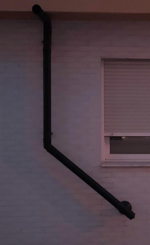

Pues así es, esa instalación ya me la han dicho de hacer unos pocos. Y lo peor que no es que me lo haya dicho el técnico subcontratado por la grandes superficies (sin intención de faltar a nadie) si no tiendas especializadas en estufas de pellet, chimeneas, vamos SAT de marcas. Que además como son especialistas te cobran 4000€ y te crees que tienes lo mejor. Adjunto ejemplo de instalación que también me han comentado de hacer. Que opinais. Archivo adjunto 23712

Esa instalación de la foto es una autentica locura........
Gracias por la opinión, lo más seguro es que me hicieran esa instalación. Ya se que tengo que decir al técnico que no
