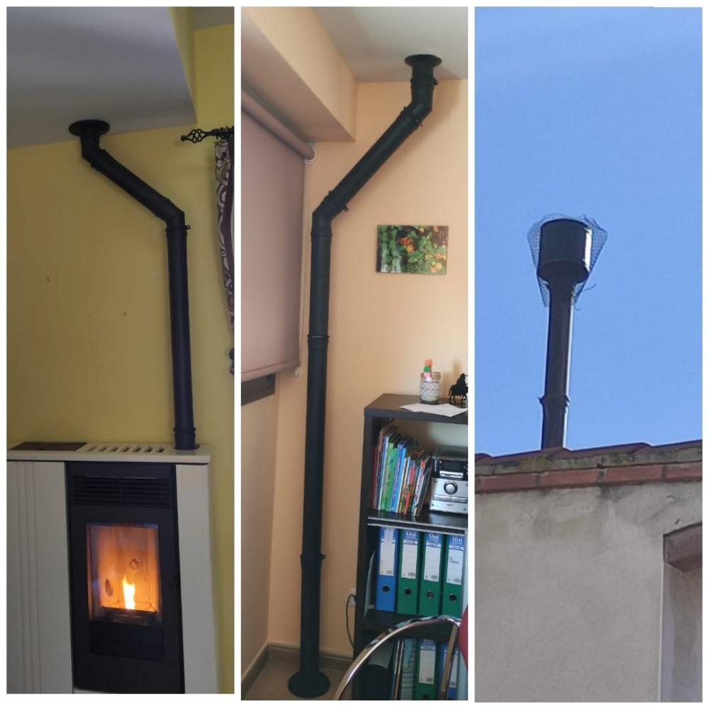

Buenos días Diego, vamos por partes. La estufa que tienes colocada es de buena marca,segura y fiable,por lo menos todas las que tenemos colocadas en el norte.Sigo creyendo en que tu problema es la salida de humos y me extraña que un sat de la marca te haga una instalación defectuosa y encima te diga que está perfecta. Si puedes cuelga unas fotos o un esquema de lo que tienes montado,especificando lo que discurre por el exterior,el interior,diametros y lo que esté aislado. Un saludo e intentaremos darte entre todos una solución.
Archivo adjunto 24262
Buenas tardes esta es la chimenea de mi estufa .un saludo
El diámetro del tubo es 80mm como puedes ver cuatro codos de 45° tubo de doble pared nada.la caperuza me la cambio ya en una ocasión y me puso está que dijo que es antirrevoco.muchisimas gracias por el interés.espero poder arreglarlo con vuestra ayuda,porque de mi técnico no espero nada.un saludo.

Tienes muy poco tubo fuera para que condense,yo probaría a subirle el extractor a ver si mejora

Cambia o forra el tubo exterior. En que potencia sueles funcionar?. Si funcionas en potencia baja los humos salen a menor temperatura y condenaran más. Tineo, estas estufas funcionan con temperaturas de humos muy bajas y tiene bastantes tramos dejando calor en casa como para seguir enfriando los en el exterior. Cuando en estas estufas das más aire lo que consigues es enfriar más los humos y aumentar su velocidad arrastrando también los inquemados. El problema no es falta de tiro sino condensaciones.
Suelo tenerla a potencia 4 y 24 grados

Estoy de acuerdo con Carabela y después de aislarlo y quitar esa tela metálica, dile al sat que te comprube el funcionamiento como especifica la marca colocando el manometro en su toma para todas las potencias.
