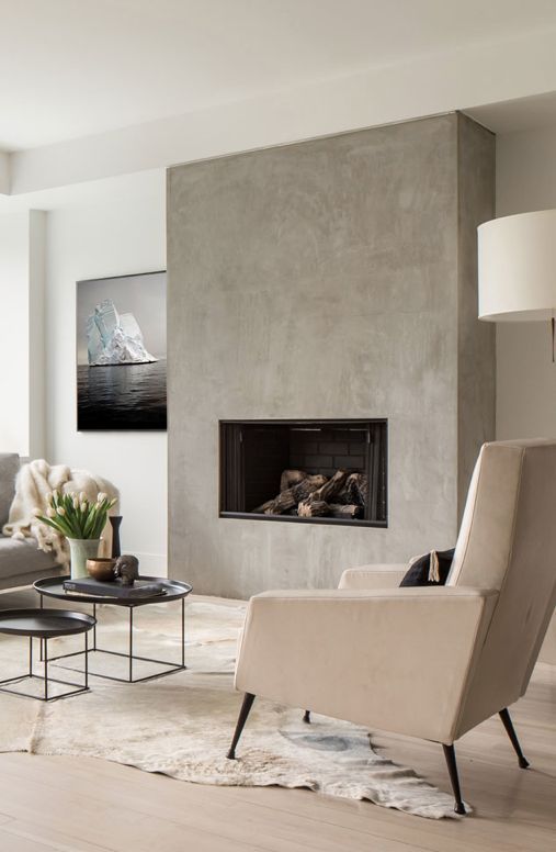

    Una duda, la salida de humos de este modelo creo que es trasera, si es asi, y como quiero meterla en una obra especifica tipo la foto que linko, ¿seria muy complicado acceder a la salida trasera para el mantenimiento? la salida de humos la tengo en el techo, ¿que medida de fondo tendría que dejar entonces como mínimo teniendo en cuenta que tiene 66,7 centímetros la maquina? gracias
