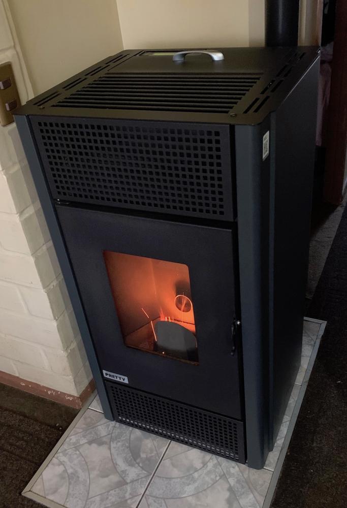

soy de Chile y nuevo en esto de la biomasa, recientemente adquiri una estufa Marca Norwood Modelo Pretty de 8,5 KW y mi problema es el consumo de Peleo y exceso de hollín en el cristal.
En el menú de normal acceso puedo ajustar parámetros de los ventiladores, salida de humos y cantidad de pellet, los he modificado todos sin resultado alguno.
Ademas la estufa trae un menu que dice "Parámetros Conjunto de Pellets" al cual no puedo ingresar .
La temperatura de Humos en el catalogo dice 110 a 209 grados y siempre se mantiene en 103, ósea menos del mínimo.
Alguno de ustedes tendrá los códigos para acceder a los menús de servicio de la estufa.
De antemano Gracias y saludos desde Chile

Tineo te comento llame al SAT realizaron limpieza completa pero saben menos que yo sobre el tema de los parámetros de la estufa.
Adjunto imágenes por si alguna alma caritativa sabe como ingresar al menu oculto de los parámetros.
Archivo adjunto 20308
Archivo adjunto 20307
De antemano Muchas Gracias

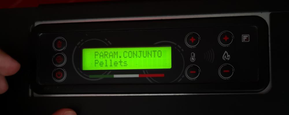

Hola, para ingresar en los parametros de la Norwood Pretty, hay que:
Mantener Pulsados: SET y + (de la llamita)
Luego pulsar SET cuando diga PARAMTRO CONJUNTO: Pellets
Ahí va a aparecer PARAMETROS
SET nuevamente y aparecerán los parametros, que son 105.
Con los botones + y - (de la llamita) se navega entre estos 105 parametros...

12.2.8 ECONOMY PELLETS
Si durante la fase de calefacción la temperatura ambiente supera el valor del delta T configurado en el parámetro 62, la estufa pasa al modo "economy pellets" (ahorro pellets), es decir el modo de enfriamiento. La estufa volverá a encenderse de forma automática en caso de que la temperatura ambiente descienda por debajo de la temperatura de consigna (T set) durante al menos 1 minuto. por defecto, el parámetro 62 está en 0 y esta función está deshabilitada. Se puede introducir un valor de temperatura entre 1 y 15 °C.
Con la estufa en estado APAGADA (también puede estar encendida)
presionar al mismo tiempo el boton "SET" y "llamita ( - )" hasta que la estufa haga "bip"
Archivo adjunto 24547
En la pantalla se desplegará el menú de parámetros conjuntos ("PARAM. CONJUNTOS), por defecto viene en "PELLETS",
Archivo adjunto 24548
se presiona el botón set para ingresar a este conjunto de parámetros, en la pantalla se desplegará "PARAMETROS", y nuevamente se presiona set para ingresar.
Archivo adjunto 24549
en la pantalla aparecerá lo siguiente
Archivo adjunto 24550

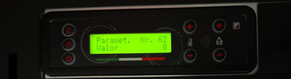

lo que significa que es el PARAMETRO N° 1, RECORDAR QUE DEBEMOS CONFIGURAR EL PARÁMETRO 62.
con la "llamita ( + )" navegamos entre el listado de parámetros que van del 1 al 105 (creo), pero debemos llegar solo hasta el 62.
los otros parámetros dejarlos como están porque no se que significa, a modo de consejo puedes ir anotando o tomando fotografía de cada parámetro y valor ajustado en caso de ser necesarios mas adelante por si alguien mete mano y desconfigura la estufa.
A modo de ejemplo
Archivo adjunto 24551
este es el parámetro 4 y y su valor es 69
bueno avanzamos hasta el parámetros 62 navegando con la botonera de la "llamita ( + )" (+) es para avanzar y (-) es para retroceder en el listado de parámetros.
El valor del parametro 62 está en 0, lo que indica que la función economy pellet está desactivada.
Archivo adjunto 24552
con la botonera de la temperatura ajustamos el valor, por ejemplo yo la tengo activada con un valor 3, lo que significa que el Delta de tempera es igual 3.
Archivo adjunto 24554
para guardar los ajustes, se presiona el botón set, y finalmente el botón encender/apagar un solo toque (no mantener presionado)
por ejemplo si encendemos la estufa con la temperatura en 21 °C, con una temperatura ambiente incial de 20 °C, una vez que la temperatura ambiente alcanza los a 24 °C, la estufa iniciará el proceso enfriamiento. y se encenderá cuando la temperatura ambiente esté por debajo de la temperatura seteada durante un minuto.
Yo recomiendo ajustar el parámetros 62 con una valor entre 3 y 5, para evitar que la estufa esté constantemente apagando y encendiendo.
