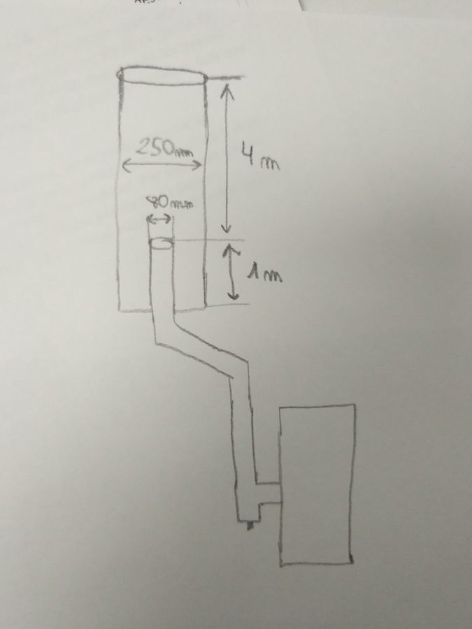

Tengo un problema con la salida de humos la que si pongo la estufa de pellets
en la potencia 3,4 o 5 tengo mucha condensación que me baja por la parte exterior
del tubo.
La instalacion tengo tubos simples de 80mm, los cuales se insertan 1 metro dentro de un tubo de
250mm de chapa (tubo de salida de chimenea).
I no se que cual es la mejor solución para evitar la condensación.
alguien me puede ayudar para encontrar la mejor solución.
Archivo adjunto 19747
gracias.

Me han comentados que suba hasta arriba el tubo, pero alguien tambien me a comentado que lo haga con tubo de doble pared, pero no lo tengo claro del todo si tubos normales o de doble pared, ya que estos son mucho mas caros.

Hola, los tubos al exterior deben de ser de doble tubo de inoxidable con aislante , son caros si ,pero si no los pones habrá siempre condensaciones.,y eso que te pasa es por eso .

Si, por exterior ya es normal, pero no es exterior, es interior, lo que el tubo de la estufa de 80 se inserta en otro de 250 solo 1 metro.

Buenas Jiwel. Tengo casi la misma instalación que tu y el mismo problema. Como lo has solucionado?¿?¿? poniendo 1 metro mas de tubo dentro del de 250?¿?¿ Gracias y un saludo
Re: Ayuda salida humos con condensación
Hola, al final opte por tubo de doble camara hasta arriba y se acabo la condensacion.
Gracias por la respuesta. Yo no puedo montar ya todo el tubo de doble camara ya que el primer tramo no lo puedo quitar, probare con uno simple pero con mas tramo. Pusistes los 5 metros de tubo de 80 por dentro del de 250??
