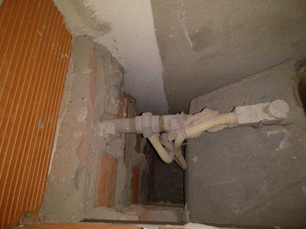

Lo puedes colocar de contacto. El mío está puesto así desde hace 30 años (no, no me he equivocado) y no da problemas:
Archivo adjunto 19579
En este caso lo que ves es una hidrochimenea colocada en el salón. La bomba circuladora está en el garaje, en el cuarto de la caldera.
Eso si, en mi caso como puedes ver el termostato está totalmente pegado a la impulsión de la hidrochimenea.
Que la impulsión esté abajo me extraña mucho, puedes colgar foto?
