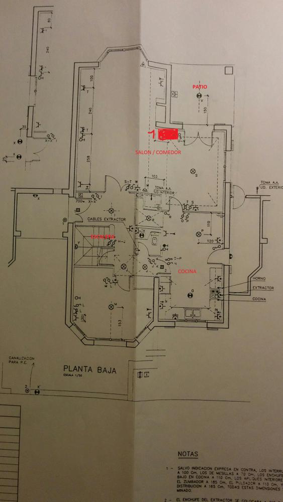

Hola todos,
Os quiero exponer mi caso, busco opiniones ya que estoy hecho un lio.
Vivo en un chalet independiente de 2 plantas + sotano, unos 100m2 por planta (no necesito calentar el sotano).
Zona norte de Madrid, no llegando a la sierra. La casa está mal aislada, planchas de poliesterino, ventanas regular.
Exponiendo un poco: la planta de arriba está normalmente sin ocupar hasta las 9 de la noche, son solo dos habitaciones ocupadas. La planta de abajo, como "normal", desocupada desde las 9 de la mañana hasta las 6-7 de la tarde.
Actualmente tenemos una bomba de calor con 20 años que calienta/enfria las dos plantas. El problema es que cuando hace mucho frio (de +5º para bajo), no llega, ademas siendo una maquina antigua (no inverter), el gasto de luz puede llegar a 300€ en los meses más frios, y esto sin estar a una temperatura comoda.
Adonde voy con esto...entre muchas opciones habia pensado en tirar de la tarifa nocturna por la noche con radiadores electricos arriba en las dos habitaciones, asi no estoy calentando toda la casa con la bomba de calor que seca el ambiente una barbaridad. Si actualmente pago 0,075€ en valle, habrá dos horas no valle (8-10 de la tarde). Mientras abajo....una estufa de pellets? Creo que me llegaria a calentar casi la planta entera, por lo menos salon/comedor + cocina....es bastante probable que no llego el calentar el despacho en el otro extermo. Asi puedo tirar de la estufa cuando estamos abajo (de 18h-23h), tenerlo programado para estar calentito en el desayuno (6h-9h), y posiblemente dejarlo a una temperatura reducia durante el dia.
Estimo una maquina de pellets minimo 10kw, mejor 12kw de "buena marca" me va a salir por 3000-3500€ instalado.
Bueno, he mirado varios opciones:
Nuevas bombas de calor (han dicho poner uno arriba, otro abajo ya que mi sistema actual de Carrier, parece que imposible reemplazar con una sola maquina). Me sale todo por 6000€ puesta en marcha (Daikin). Hay que hacer algo de obra, etc, pero una instalacion bastante limpia sobre todo comparado con radiadores. Mirandolo con la cabeza fria, creo que es "obvio" que sea la mejor opcion, tener dos maquinas me permite dividir arriba y abajo, con estas maquinas seguro que es un ahorro del 30% minimo frente la maquina actual. Y claro, me da aire frio en verano (solo importante por la noche en la planta de arriba), aunque la actual maquina va bien para el aire. Y "cero" mantenimiento.
Radiadores. Sé que lo mejor (en cuanto a comodidad) sería una instalacion de radiadores conectado o con una caldera de gas o pellets. Pero...no quiero la obra, acabamos de entrar y hacer obra hace dos años, y no...el precio, ni lo sé, pero supongo que el circuito de radiadores sería minimo 5000€, más la caldera gas 2000€, pellets 5000€ minimo.
Pero ante todo una duda, tengo un cassette de leña "normalito", se supone que estos dan 12kw (teoricos?)...pero cuando lo ponemos y aunque tira bien, no notamos casi nada. Es decir, si pongo una estufa de pellets de 12kw, ¿de verdad va a calentar el espacio?
Gracias por leer esto, agradezco vuestras ideas y experiencias.
