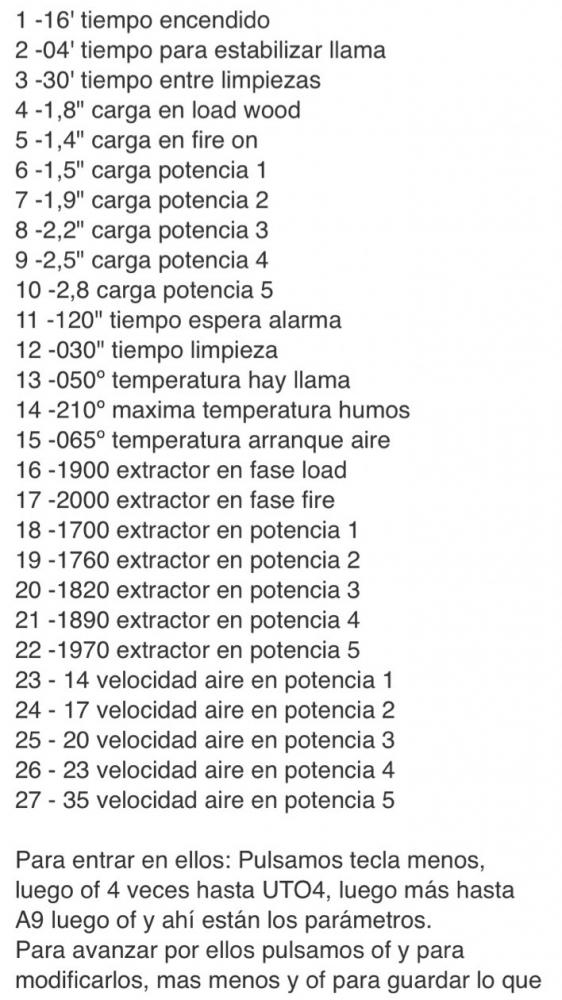

Archivo adjunto 19267
A mi me paso alguna vez eso , se ponía a pitar y no acc. Y me quemaba mal los pellets y manchaba mucho el cristal, Pero desde que varíe los parámetros de carga de pellets, tiempo de limpieza y velocidad del extractor del humo , me va de maravilla . Trastea un poco con los parámetros , aunque si te quema bien , tal vez no sea de eso. Alomejor bajándole el tiempo de encendido.. para que te prenda antes y no llegue a saltar la alarma.. por que es un poco coñazo tenerla que apagar con lo que tarda , y volverla a encender.

Muchísimas gracias por la imagen y tu ayuda Eskimura, pero con el problema que me aparece ALARN NO ACC ahora que hace frio, que parámetros tocarías?
El 1 (tiempo encendido) por ejemplo alargar este valor? tu me sujieres bajarlo (tampoco se a que se refiere tiempo de encendido y su influencia en la alarma) y el 15 (temperatura arranque aire) bajar este valor? O crees que no.

Yo tengo PR01 en 18 y PR02 en 5 y ya no me salta No ACC.
Igualmente le he subido 100 al aspirador en cada potencia (por la altitud de 1000 metros mancha cristal de negro por insuficiente oxígeno añadiendo que tengo la admisión entubada desde el exterior), para que tenga bien de oxígeno y bajado un poco el tiempo de motor del sinfin para que meta menos pellets en cada potencia. Aún me mancha algo el cristal, seguiré probando.
Tengo el manual técnico completo y voy comprendiendo el funcionamiento de la máquina Stove Canadian Pasillo 10 que es la que tengoArchivo adjunto 19348
adjunto esto porque vienen los parámetros por defecto de la pasillo10. si la liamos podemos poner todo como viene y volver a ir probando parámetros con más cuidado

LA verdad es que al subir a 18 el PR1 y el PR5 ya no me da la alarma.
