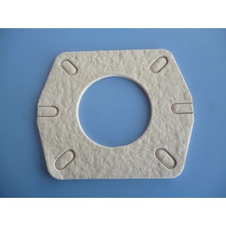

Necesito una junta blanca tipo "amianto" de la estufa de pellets.
Buenos días, tengo una estufa de pellets y resulta que en las salidas de humos que están anuladas y en la tapa que da acceso a la cámara de combustión lleva una especie de junta blanca similar a la de la foto pero toda cerrada sin el agujero.
Por lo visto parece una junta de amianto, en una ferretería me han dicho que está prohibido (como es lógico).
¿Hay forma de comprar esta junta y realmente será de amianto?, ya que es un riesgo al manipularlo
Archivo adjunto 19077

Hola pon en Google ,cartón cerámico y te saldrá,.

Yo compré varias veces pon papel cerámico, te lo venden en rollos creo de 1 metro cuadrado y tu lo vas recortando a medida.

hola buenas. yo compraría un bote de silicona refractaria, le daría un cordón alrededor y lo dejaria secar y despues aprietas y ya esta, te va a salir más económico e igual de eficaz y lo vas a encontrar en cualquier ferreteria.recuerda silicona refractaria no masilla que esta agrieta y la silicona se queda más unida...
Re: Necesito una junta blanca tipo "amianto" de la estufa de pellets.
Gracias. Esa es la solución que realice el año pasado un cordón y listo. Quizás lo vuelva hacer, por que el papel que he visto es bastante caro.
