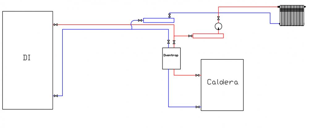

    Lo que quieres hacer se puede resolver más facilmente colocando la impulsión y retorno al depósito de inercia juntamente con la impulsión y retorno de los radiadores.
    Algo así:
    Dimensionar instalacion insertable leña, radiadores y DI+ACS-12165d1423237282-forma-mas-eficiente-conectar-deposito-inercia-instalacion-actual.jpg
