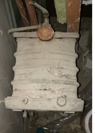

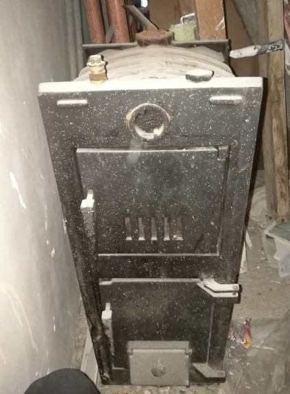

Te explico desde la sabiduria que me ha dado el llevar casi 2 años pegandome con cacharros de estos y nuestro amigo chuacher.
Las rocas olvidate, mu bonitas, duras etc... pero por mucho que digan que valen para leña se la comen de 100 en 100 kilos diarios, son para carbon, los troncos solo caben muy pequeños y te matas a trocear, se suele perder el calor extra que producen en el cuartucho que las tengas, mas el tamaño que decis de pocos elementos, las paredes de hierro fundido son gruesas y cuesta un cojon que caliente, te lo digo por experiencia, yo con una de bastantes elementos 7 u 8 creo, hasta la segunda carga de leña completa, no calentaba radidores.
Si tienes leña gratis, no hay nada mas ecologico ni barato, tambien me refiero a los pellets, que tienen su coste energetico de produccion (electricidad de molinos y compactadoras, varios transportes en camiones) y son caros, comparardos con gratis.
Yo me decantaria por hidroestufa, con una boca grade, que quepa algun tronco grande para mantener, nada de pailas o serpentines, yo estuve a punto de pillar una, hecha para eso como dice chuacher, esa anterior puede tener su sitio en wallapop, si me dices que la estufa te calienta bien el salon, seria poner una en el salon mas luego un radiador por habitacion, no te pases de tamaño de la estufa, que si no sera eso un reactor nuclear y te pondra el agua a 80 grados... si tienes frio, los radidores se ponen a hervir, esto calienta de pm.
