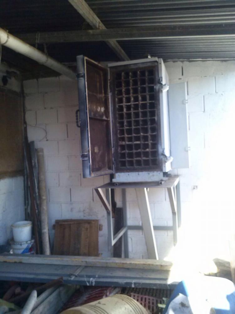

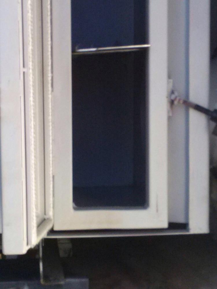

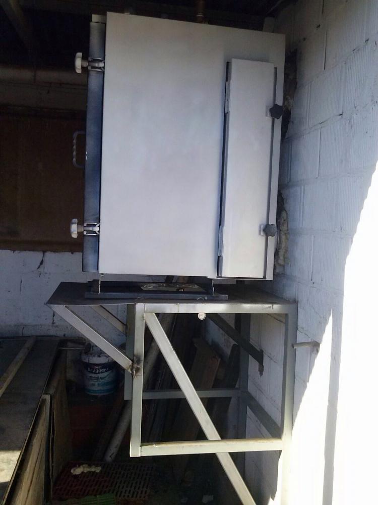

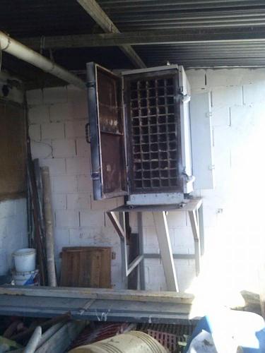

Buenas noches el nombre es recuperador de calor "Cordon" que esta también patentado y lo que lleva la caldera es intercambiador que también lo esta ese a nivel internacional, el ahorro es total de lo que se va por la chimenea, esta garantizado y se puede poner a prueba si no les gusta no se instala cosa mas sencilla no hay , ahora bien si ustedes quieren hacer pruebas o inventos son libres para hacerlo, yo he dicho mas de una vez que mis recuperadores que están con todos los papeles en regla,y no dejan escapar una sola caloría dejándolas todas y cada una en el agua o liquido a calentar
Saludos al foro
[ATTACH=CONFIG]17883
colocados en granjas y en calderas de 250 KW y ahí están encantados con ellos con dos puertas para su limpieza una lateral y otra trasera
