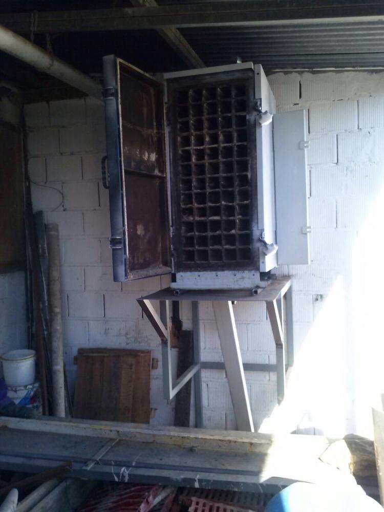

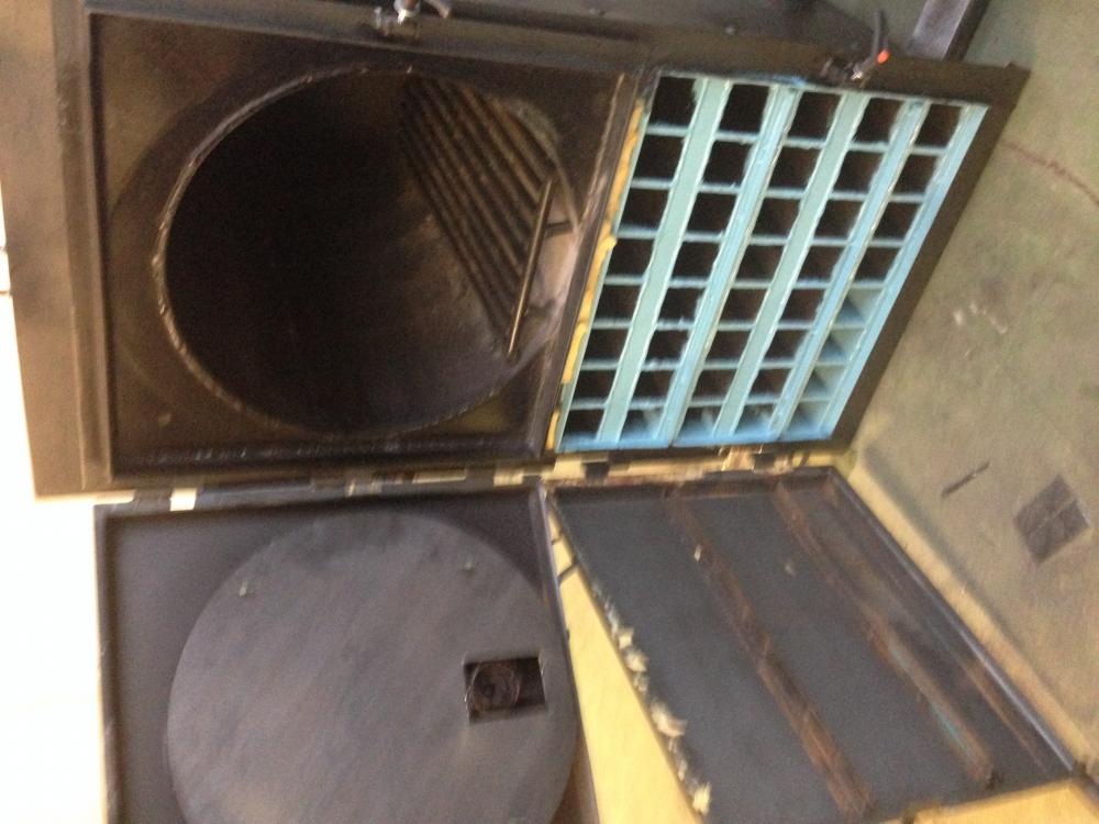

uffff señor Cordon, no se ni por donde comenzar, esto es un foro donde se debate, y de sus palabras anteriormente mencionadas con respento a los fabricantes: Cita:
Aun que tiene fácil explicación las grandes marcas solo ha echo ganar dinero pero poco han invertido en estudios de eficiencia energéticaSolo en confundir a las personas hablan de calderas de condensación y las calderas no son ninguna de condensación de condensación hablan de la condensación sin saber el porque y donde se produce y cuando es lógico que cualquier persona después de oír a esos señores hablar de esas cosas,
Usted indica que las grandes marcas no invierten en estudios de eficienca energetica, porque solo quieren ganar dinero. Por lo tanto tienen poca idea de fabricar calderas eficientes.
Fijese que yo creo todo lo contrario que usted, que su GRAN PATENTE, ya la consideraron en algun momento, pero que la descartaron, bueno creo mas todavia, que ni siquiera la consideraron. Yo opino que las grandes marcas invierten mucho en I+D, y constantemente tratan de obtener un mejor producto. Otras siempre copian a estas, con algunas variantes, y sin duda yo me compraria para mi casa o esa caldera o la copia, nunca un experimento.
Creame que no deseo menospreciarle, seguramente la advertencia de los administradores del foro no se debiera a colocar su mail, sino mas bien en tratar de vender su producto de manera tan abierta. Al fin y al cabo eso es lo que parece que trata de hacer al colgar en todos los link su gran descubrimiento. En cuanto a que me envio un mail, no puedo indicarle lo contrario, recibo muchos mail, pero no recuerdo haberle contestado. Eso no implica que me tomara la molestia en ver su producto, cosa que hoy si he hecho a peticion de un forero que lo considero amigo, y que participaba en este hilo.
Usted de nuevo hoy me envia otro mail, indicandome un link para ver el video de su prototipo, que gustosamente he podido ver, al igual que su recuperador de calor para la chimenea. Creame si le digo que deberia de existir mucha mas personas como usted, que se toma de su tiempo para buscar un producto mucho mejor que los que pudieran existir. Pero tambien le digo que por muy BIENINTECIONADO que sean los motivos de uno, a veces podemos embarcar a personas haciendoles participes de nuestras esperanzas, siendo posteriormente decepcionados hasta el grado mas atroz.
Deseo que esto no le suceda, ya que obsermo mucha pasion en usted, y eso me alegra, pero como bien dice, pruebe su producto durante dos años completos y despues de haber resuelto los muchos problemas que tendra que resolver, porque sus producto los va a dar, podra venir de nuevo y ya con un producto rediseñado y probado, ofrecerlo y indicar sus ventajas sobre otros productos del mercado.

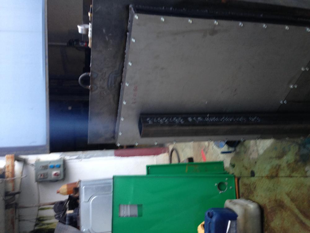

¿Que me inquieta de su producto? Tiene pasos horizontales, 9 pasos creo que indico, esto hace que la temperatura de los humos salgan a 15 ºC. Sin embargo en la parte superior de la caldera la temperatura llega a 150 ºC.
Desearia me indicara como solventa los siguientes problemas que se van a deribar:
¿Limpieza de los pasos de humos horizontales?
¿La condensacion de los pasos de humos donde se recogen?
¿La condensacion con ceniza, provoca alquitran, como lo resuelve?
¿la corrosion por esta condensacion como lo resuelve? los fabricantes de calderas de condensacion fabrican sus calderas en acero inoxidable especial.

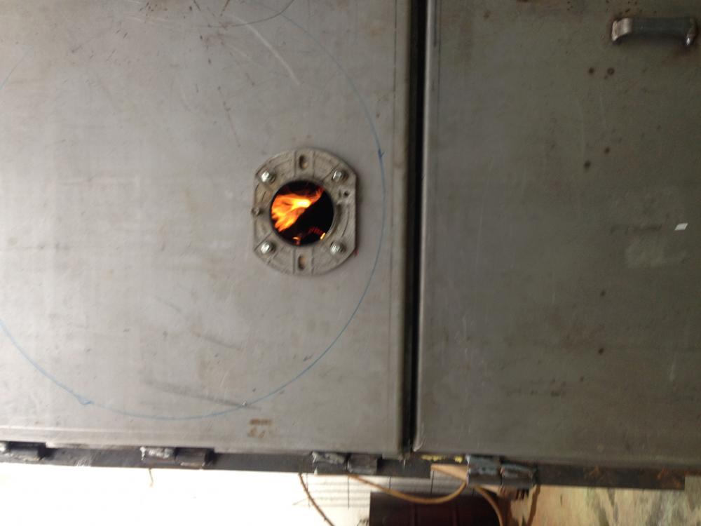

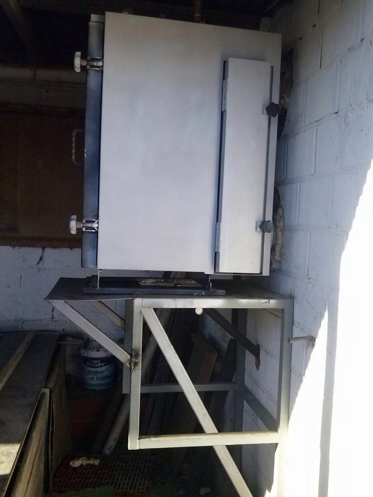

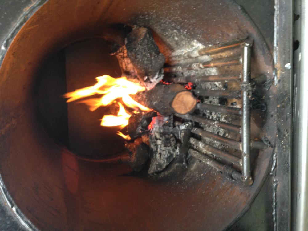

Re: Patente internacional Caldera de Alte Eficiencia

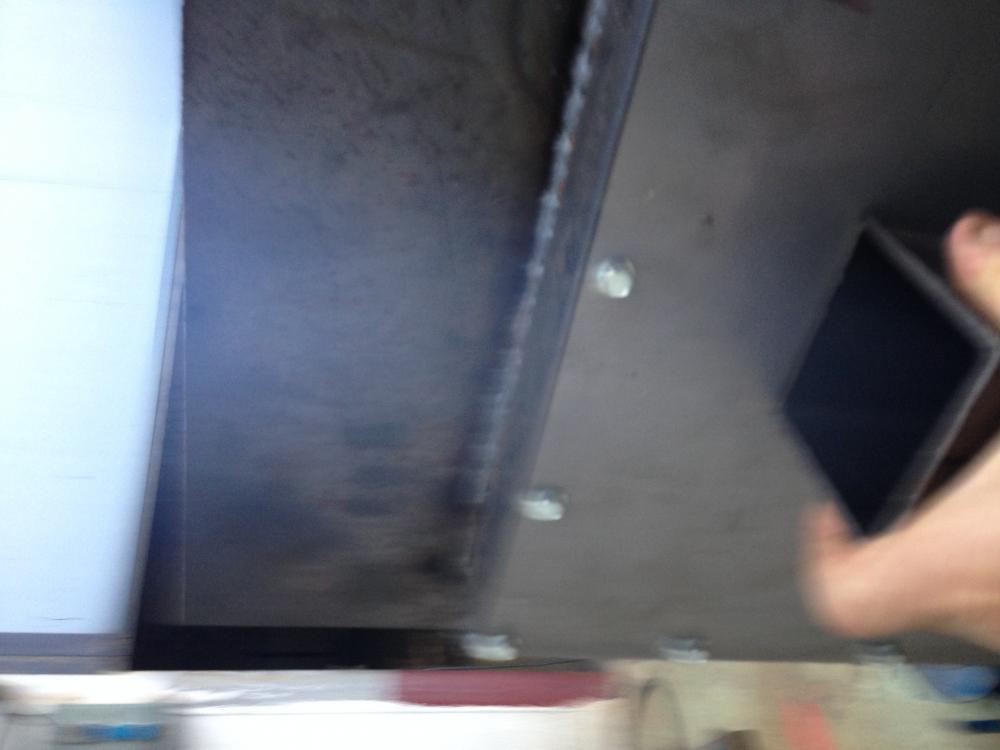

sobre lo que dice de que de como solventar los problemas que van ha derivar
1º punto- la limpieza de los pasos de humos horizontales se puede hacer de la misma manera que los verticales pero le mandare una foto y si usted que es forero antigua seguro que la puede publicar por aquí en la foto se puede ver muy bien como queda el intercambiador a la vista totalmente
2º punto como la fabricación y patente de mis calderas la cámara de combustión esta en la parte de arriba la condensación la hace a la parte de abajo del intercambiador y se recoge mucho mas fácil que cualquier otra caldera
3º punto resuelvo lo de las cenizas y el alquitrán lo mismo que ellos, pero mucho mas fácil por que tengo acceso total al intercambiador por ambas partes delantera y trasera
4º punto si gastan tanto en i+D+I sabrán que la corrosión el por que la condensación son aguas acidas y no se si usted lo sabe esa corrosión se come cualquier acero inoxidable aun que si es cierto que dura algo mas
Pero lo que usted no sabe, que ni al plástico ni ha pintura no le ataca para nada como yo se que la condensación se produce al bajar de 60º o 70º si esta echo con acero al carbono que es muchísimo mas barato que el acero inoxidable puede estar en mis caldera tratado o lacado y puedo dar una garantía sobre corrosión de toda la vida y si esto lo hubiera preguntado contestando a los email seguro que se lo habría demostrado con fotos y otras cosas que tengo para demostrarlo por aquí no puedo ni decirle como esta el intercambiador de facil para acceder a los pasos de humos
haber si alguien me indica como poner fotos para que vean el intercambiador, y si pudiera poner el enlace de video para que vean de lo que hablo por que yo quiero demostrar las cosas no hablar por hablar, y se que habrá personas que no les guste pero habrá muchas mas personas que se pregunten por que de esto, si las grandes marcas gastan tanto en I+D+I y no han llegado ha esta conclusión, también se que se podrá mejorar mucho por que todo se mejora pero una casa que no van a poder mejorar es que aprovecho el 100% de la combustión seguro que las grandes marcas no engañan me gustaría saber si usted también dice que tienen un rendimiento del 107 % e incluso mas, eso me gustaría que lo explicaran, porque no hay ningún producto en el mundo que de mas de lo que es
si de un pantano caen 100 litros de agua y según la teoría de las grandes marcas subimos 107 con esa fuerza hemos inventado el movimiento continuo, sobre lo del 107% no conozco mas que a un sector que si lo puede hacer, los bancos cobrado los intereses a las personas, e incluso mucho mas
Después te quieren convencer de eso que han dicho del 107 % y hagan las cuentas como las hagan eso nunca cuadra y otras marcas un poco mas cautas te dicen que tienen un rendimiento del 96 % cuando se les va 150º por la chimenea si te pones hacer las cuentas de lo que aprovechan y de lo que se les va te das cuenta que si se les van 150º en la cámara de combustión y el intercambiador tiene que haber como unos 3.600ºpara que salgan las cuentas, eso a mi tampoco me cuadra

Estos son los experimentos que una persona del foro dice, recuperador de calor montado en una caldera de 250Kw en una granja vean si se llega a a la limpieza fácilmente Archivo adjunto 17731Archivo adjunto 17732 esto por una parte haber si las grandes marcas que el dice tienen algo parecido
caldera de leña que funciona como una de gas, gas-oil, pellets, etc Archivo adjunto 17733
Fotos del recuperador Archivo adjunto 17734[ATTACH
foto del recuperador Archivo adjunto 17735

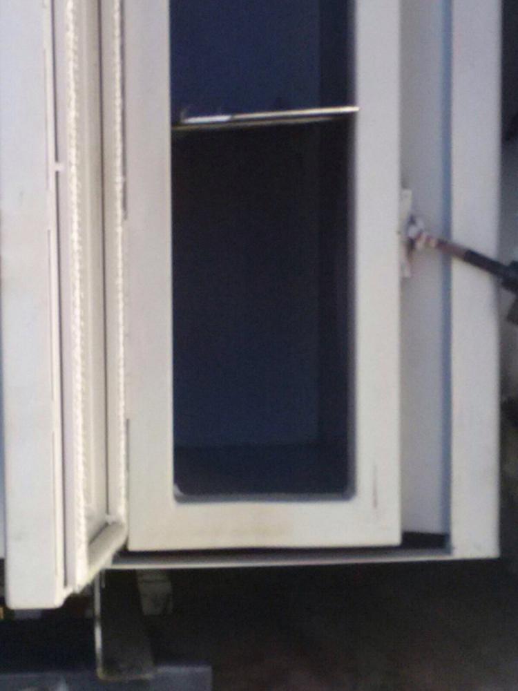

con puerta lateral y trasera para acceso a limpieza Archivo adjunto 17736
fotos caldera de (altísima eficiencia de leña)el gasto es minimo se enciende y adormece la llama según necesite calorías el agua o liquido a calentar se enciende y se apaga cuando los grados del agua le dan la señal, si nos quedamos sin corriente eléctrica se apaga totalmente y no por que lleve un sensor ni nada parecido sinoes por el diseño novedoso de tener la cámara de combustión arriba y los gases salir hacia abajo Archivo adjunto 17737
mas fotos Archivo adjunto 17738
