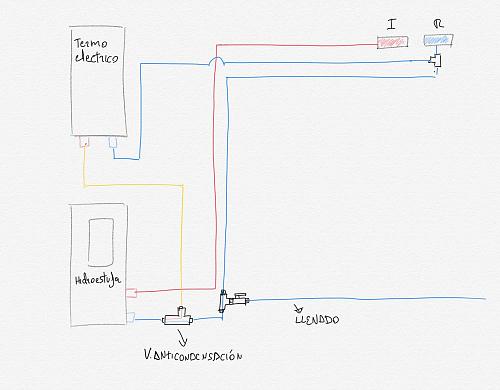

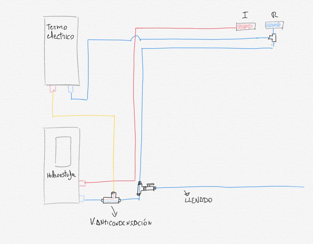

Añadir termo eléctrico en hidroestufa de Pellet para arranque
Hola y gracias dé antemano, llevo tiempo leyendo vuestro foro y tengo una idea en mente que no sé si es posible y me gustaría que me digáis si es viable.
Tengo una hidroestufa de Pellet baxiroca bioagua conectada a 7 radiadores, el caso que tarda cerca de una hora en llegar a los 60º , entonces se me a ocurrido conectar en la entrada del retorno a la hidroestufa mediante una válvula anti condensación un termo eléctrico de 80litros, para que en el momento de arranque consiga elevar la temperatura en menor tiempo. El tema del termo eléctrico es por que tengo una tarifa de luz de dos horas al día gratis(tiempo suficiente para calentar el agua dentro del termo y mantenérmela durante todo el día ,ya que tengo uno puesto para acs y me va genial).
Bueno no sé si me explicado bien, os pongo un croquis para que veáis la idea y si es posible.
