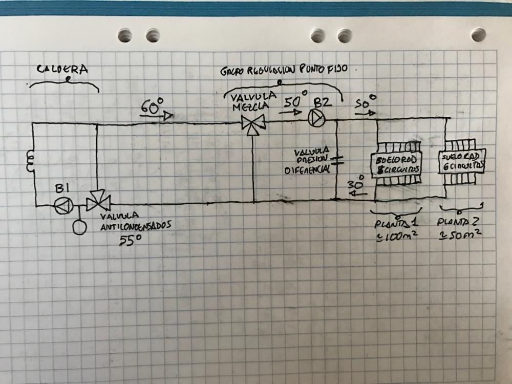

Tengo instalado suelo radiante con caldera de pellets en una casa de 2 plantas, está la caldera con su bomba y luego un grupo de regulación a punto fijo con una bomba que distribuye a las 2 plantas, en cada planta hay un colector, la primera planta son 8 circuitos (unos 100 m2) y la segunda planta son 6 circuitos (unos 60 m2).
La cuestión es que no veo que caliente mucho y observado lo siguiente: - El agua se mueve muy poco, no veo caudal en los caudalímetros, sólo dejando 2 o 3 abiertos y cerrando todos los demas veo que marcan algo los caudalímetros. - La bomba que abastece al suelo radiante es mas pequeña que la de la caldera, mido su consumo de corriente (está a velocidad III, la máxima) y según la curva del fabricante estaría fuera de curva. - La caldera de pellets tiene una válvula anticondensados en el retorno de 55º e impulsa a 60º, y en el grupo hay una valvula de mezcla que saca a 50º al suelo radiante y retorna a unos 30º. Adjunto el esquema de la instalación:
Archivo adjunto 17316
Yo creo que en la caldera casi todo el caudal está recirculando por la válvula anticondensados porque el retorno es 30º y al estar tan cerrada al retorno la pérdida de carga que le provoca a la bomba del suelo hace que casi no haya caudal.
¿Como podría mejorar la instalación: aguja hidráulica, bypass, depósito de inercia (no tengo espacio para ello)?.

El problema lo tienes en la instalación mal planteada.
Una caldera que no disponga de protección de la condensación de forma electrónica y se proteja ''sola'' (suelen ser calderas de alta gama), no pueden ser conectadas a un suelo radiante sin depósito de inercia.
Como bien se ha dicho ya muchas veces, las calderas buenas no necesitan inercia, es más, los depósitos las molestan. Mientras que las de gama baja lo necesitan, y te lo suelen aconsejar sus vendedores como mejora de la instalación, pero no es mejora de la instalación, es mejorar la pobre gestión de la caldera.
El problema es que tu caldera trabaja a 60 punto fijo y no es capaz de variar su temperatura de trabajo de forma automática, y tiene un retorno de 55 constante. Esto hace que el caudal proveniente de tu caldera hacia la instalación sea pobre y la bomba, hace lo que puede. La caldera, al ver que nadie le roba el calor y retorna rápidamente muy caliente, pues empieza a bajar pasos de potencia (no modular).
Necesitas trabajar a 75, no a 60 y con una válvula de 45 no 55, directamente sobre un depósito de inercia. Desde ahí sacar al suelo radiante a 40. Si puedes instalar un sistema de compensación mejor, así tendrías temperaturas variables.
Para 160 m2 de suelo con una bomba estándar te puede valer, pero la cantidad debe ser alta, como unos 20L al minuto por circuito y un salto térmico de entre 10 y 20.

Hola, gracias por la contestación. Entiendo parte de lo que dices, pero otras me surgen varias dudas: ¿Poner válvula anticondensados de 45 no me generará problemas de condensación?.¿Depositó de inercia de que volumen, no valdría con una aguja hidráulica? Lo digo por el tema de espacio. ¿Sistema de compensación de refieres a control con temperatura exterior para variar la temperatura de impulsion al suelo?. ¿20 litros minuto por circuito no es mucho?, yo había entendido que andaba sobre 2 litros minuto, los caudlimetros que tengo solo miden hasta 5 litros minuto

Hola de nuevo. Por lo general, casi toda caldera que se precie incorpora un sistema de protección mínimo. A 60 se activa la bomba y a 40 o 45 se para. Estas temperaturas suelen ser ajustables en casi todas. Por tanto en según qué casos no es ni necesario una anticondensados. En este tuyo sí. Pero 55 es mucho para una caldera de pellets porque no suelen trabajar a mucha temperatura de forma constante.
El depósito de inercia iría en función potencia de caldera. Pero mínimo unos 300L (esto hace de aguja y un mínimo margen...). Una aguja podría valer, pero depende de qué parámetros maneje tu caldera... es más seguro un pequeño DI.
Me refiero a una sonda exterior y una mezcladora motorizada que no sólo es para tener sonda exterior, que también, es para que la bomba trabaje de forma constante y los termostatos no estén creando picos todo el día. Esto se consigue variando la temperatura de impulsión al suelo. Es importante manejar suelos con sondas y no termostatos... aunque en muchos casos por el Hispania Style... es imposible.
Son L/min... se me escapó el 0. Unos 2L/min son como 1600Wh a las temperaturas de 50 en impulsión. Para que te hagas una idea en una habitación de unos 12 m2 son como 110Wh/m2... es una burrada. Te quiero decir que si estuviera circulando de forma constante 2L/min a 50 en una habitación estarías cocido.
Prueba a subir la temperatura de caldera a 70 y si la anticondensados es ajustable, baja un pelo el retorno. Con eso deberías mejorar al menos la cantidad de calor que sale.

La válvula de anticondensados es una tsv55, no veo que se pueda regular. ¿Si le pongo una valvula de bola en la T por la que retorna de la caldera a la válvula para estrangular un poco el caudal y que derive el sobrante hacia el suelo sería buena solución? ¿ o mejor la cambio por otra de 45 grados?

Hola. Sí, puedes estrangular un poco y cerrar hasta que veas que retorna sobre 45 cuando esté impulsando a 70.
Aunque sería algo temporal... lo suyo es una pequeña inercia.
