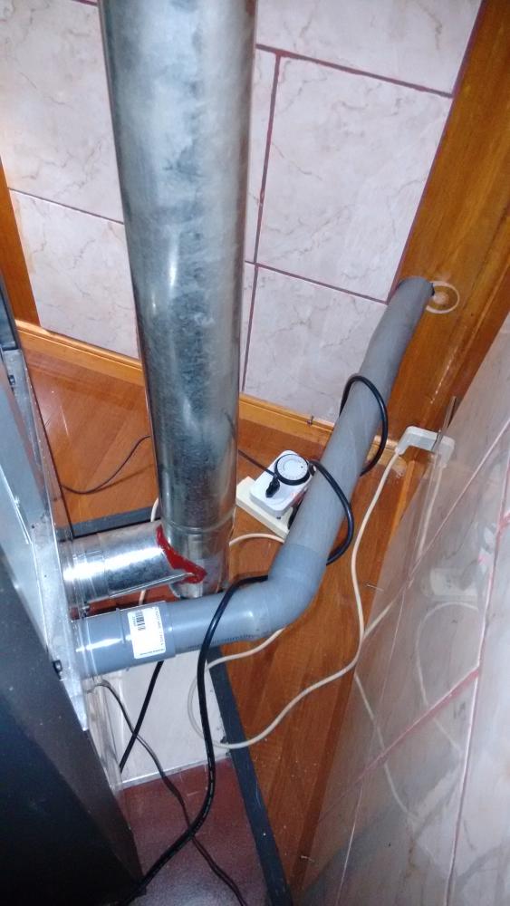

Gracias por responder!
Archivo adjunto 16711
Archivo adjunto 16712

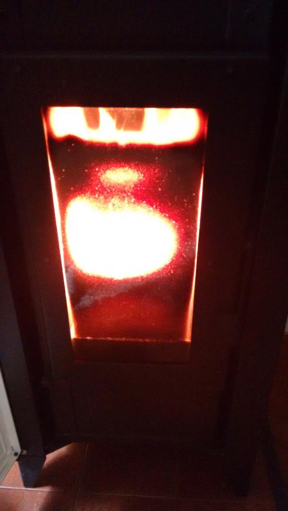

Con la instalación de la toma de aire, como se puede apreciar en la fotografía, mejoró la combustión, el cenicero ya no queda "barroso", solamente ceniza lo normal; y el grano de pellet se quema entero.
Lo que no he podido solucionar es lo que se puede ver, como queda el vidrio. Lleno de "hollín" después de 4-5 horas de funcionamiento aproximadamente.
La toma de aire es practicamente horizontal y la salida de humos es vertical, sale 1 metro sobre el techo, todo nuevo recién instalado, sin obstáculos.

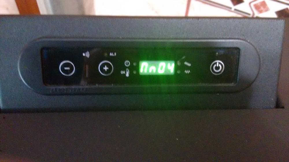

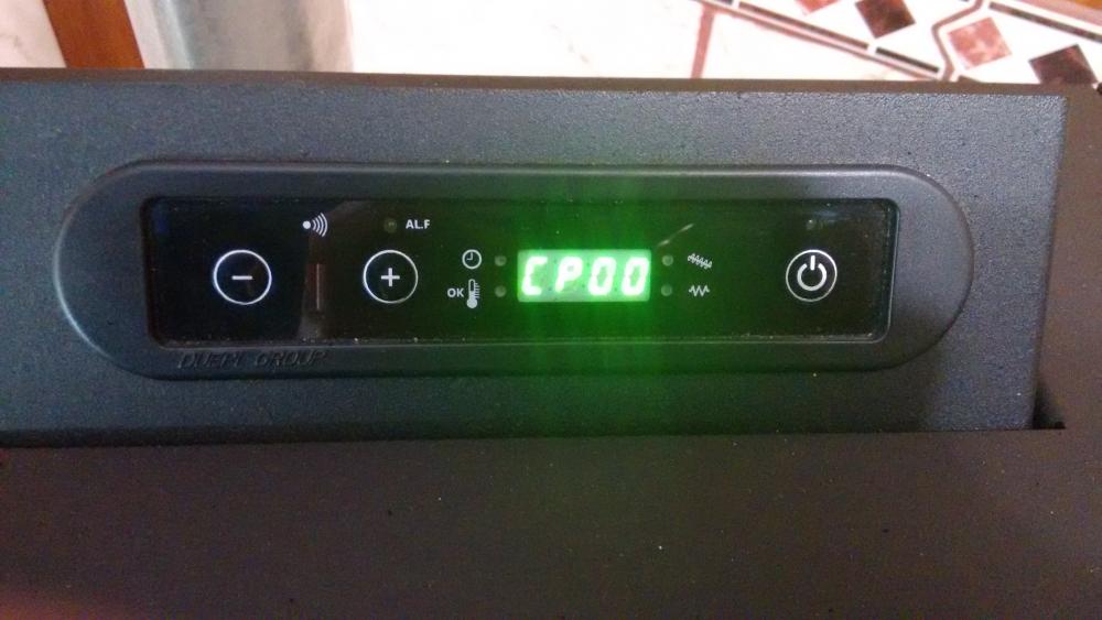

No pude, cuando entro a la config es un menú que va desde Mn1 a Mn10
Cada Mn es una función específica. En el catálogo dice que "Mn04" es para los técnicos, y claro, al entrar a esa opción entro a un submenú con letras que van desde CP00, hasta no sé donde.. Los demás Mn(01 al 10, excepto el 04; son para controlar los relojes y alarmas)
Archivo adjunto 16787
Archivo adjunto 16786
NOTA aparte: hace unos días atrás cambiamos la marca de los pellets, pero el problema persiste, al cabo de 1 hora de funcionamiento aproximadament, el vidrio se torna negro y la llama no se ve más.

Hola, lo que sigue estando muy mal es lo del vidrio, ya probamos con 2 marcas de pellets y pasa lo mismo. Al cabo de 1 hora y media de funcionamiento aproximadamente se pone negro, lleno de hollín.
El tema de que los pellets no se quemaban enteros se solucionó instalando una entrada de aire.

encontre un manual en italiano. Que algo se puede enternder. Pero no puedo mandar el enlace. Busca en stepclima.it estufe airpellet

Ya tengo casi solucionado el problema !! Logre comprender el menu tecnico. Con el manual en italiano. Lo traduje en google y logre entenderlo mejor. En el menu 4. Hay que llegar hasta el CPA9. Entrar a este menu. Y apareceran unos submenus con letra p. Hay que llegar hasta el p18. Que es la velocidad del motor de humos en potencia 1. Yo le subi la veloc en 200 muneros aprox. Hay que hacer lo mismo en el 19,20,21 y el p 22 que es la veloc del motor de humos en potencia 5 respectivamente
En el manual señala que tienen un rango desde 600 hasta 2780. Mienteas mayor la potencia mayor veloc. En pot 5 me quedo como en 1600 segun recuerdo.
