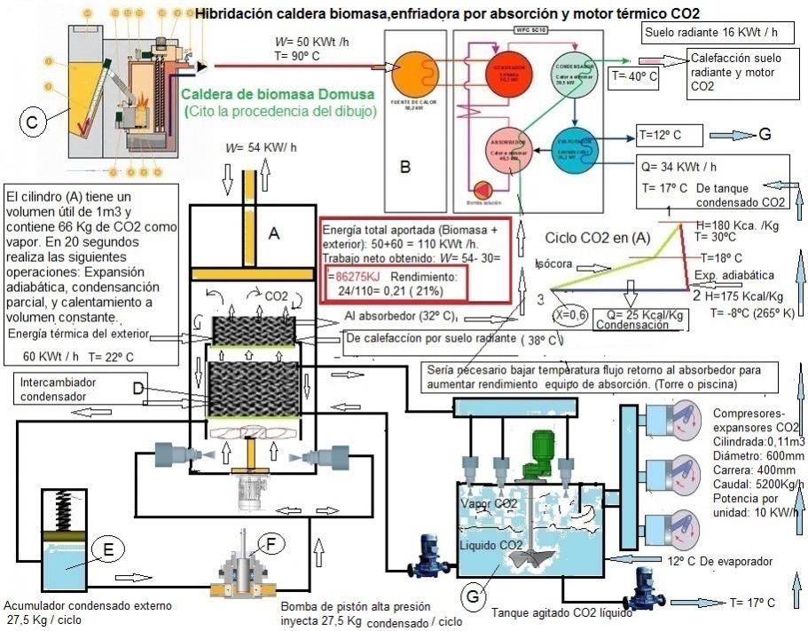

Biomasa, Motor Térmico, y Máquina de Absorción
Hola de nuevo!!
Aquí dejo más ideas "revolucionarias". Tiene que haber una verdadera revolución. Quemar madera solo para calentarse ya lo hacia mi güela hace muchísimos años. La verdad es que un aparato como este no es para una sola vivienda. Un bloque de unos 20 vecinos sería lo ideal. Instalación en los sótanos del edificio, y circuito cerrado de calefacción y frío ( agua glicolada en verano circulando por la instalación de calefacción). Energía eléctrica con un par de acumuladores potentes para cargas puntuales en horas en las que no sea necesario mantener en marcha todo el grupo de generadores. No sería necesario instalar en vivienda sistemas de aire acondicionado ni calefacción. El ahorro en energía eléctrica cubre el costo de la biomasa y aún queda para mantenimiento.
