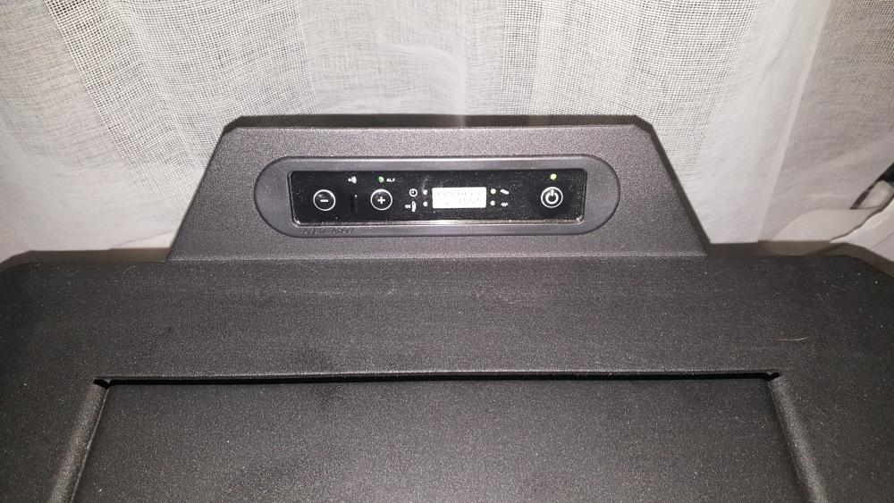

Cuando estes en el código ut04 dale al + hasta que lleges al código 55 entonces dale al off de la estufa y se pondrá el parcial a cero, los de arriba que poca sensibilidad tienen al no proporcionarte la solución, la estufa eso si que siempre este limpia para tener una buena combustión sobre todo los tubos de humos...

Y que tecla hay que tocar para entrar en UTO4?

Primero toca el menos y luego el off cuatro veces

Supongo que la respuesta es para mi,por que como no citas, pues no lo se.
Como se entra en UTO4 lo se,pero como no pusiste como se entraba por eso te preguntaba.

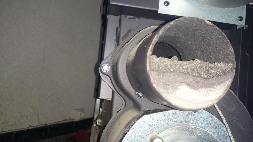

no la limpies y veras lo que pasa en dos , tres años, robo?tirarse 2 horas limpiando piezas, desmontando, limpieza chimenea y desplazamiento,puesta en marcha ,comprobar que todo esta correcto? eso son de 3 a 4 horas, pero cada uno es libre de hacer lo que quiera
ejemplo Archivo adjunto 15938Archivo adjunto 15938
ejemplo Archivo adjunto 15939
ejemplo
ejemplo
Por que no citas y así se sabe para quien es el comentario? será para mi que fuy el que dije que era un robo lo del mantenimiento y lo sigo manteniendo. 3 0 4 horas hacer el mantenimiento? eso no te lo crees ni tu. No quieramos justificar lo injustificable para cobrar lo que cobráis que la gente no se chupa el dedo, que ya somos mayorcitos.

Claro que la limpiare !!!!!! Gracias por tu respuesta !!!! Esa foto cuanto tiempo lleva tu estufa sin limpiar????? O eres tecnico y tienes muchas fotos por que si eres tecnico pon ,as fotos haci aprendemos !!!!!!!! Gracias
