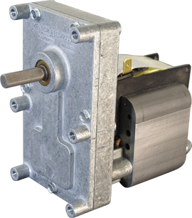

Tiene pinta de que la bobina del motoreductor se ha fastidiado. He pillado otro y hoy lo probare.
Mi motor es este
Archivo adjunto 15900
Re: Tornillo sin fin gira al reves
De la única forma que ese motor puede girar al contrario es si retiras el bobinado y le das la vuelta.
Retira los dos tornillos del apoyo trasero del rotor y los dos que aguantan el bobinado al reductor, le das la vuelta al bobinado lo armas y debe gira en sentido contrario.

Buena idea, pero al final he pillado otro motor, y gira en sentido de las agujas del reloj
Debe de ser que del calentón se rompió y giraba mal
Lo intentaré arreglar para tener repuestos

El problema de los motorreductores que "a veces" giran al revés es porque uno de los bobinados del motor se ha cotocircuitado, generando una resistencia cuyo valor depende del punto donde se haya comunicado la bobina.
Al ser motores de polos sombreados, al comunicarse una de las bobinas, no produce el campo magnético necesario para que el rotor gire en el sentido para que el se fabricó, y como consecuencia, el rotor gira según se produzca la fuerza electromagnética de los bobinados y la fuerza de éste también se verá afectado.
Toca cambio de motorreductor sí o si, a no ser que consigas los bobinados por separado, que es muy complicado por no decir imposible... (Para piezas, por lo general el reductor vale perfectamente, pues estos aguantan lo que les eches)

En ese caso, lo más seguro (digo lo más seguro porque habría que comprobarlo) es que el bobinado no está cortocircuitado, sino que está abierto, esto quiere decir que en algún punto, está el bobinado cortado, impidiendo el paso de corriente eléctrica y no generando ninguna fuerza electromagnética para realizar su cometido. En ambos casos (un vez comprobación física, lógicamente...) toca cambio de motor (en algún sitio de los de la vieja escuela todavía podrían rebobinarlo por dos duros, pero hoy en día es complicado localizar a alguien que lo rebobine, ni se molestan a no ser que sea el típico jubilado en su tallercito que por pasar el tiempo ... que haberlos haylos... como las meigas) :)

No creo que sea eso porque hice la prueba de continuidad con el tester y si daba continuidad...
Los engranajes (reductores) estaban bien también.

Lo has probado con tensión directa?

Sí, he probado y nada, no funciona.
El nuevo que compré si que funciona conectado con tensión directa.
Raro, raro...
Si te da continuidad es que sí tienes la bobina contocircuitada, continuidad te da pero no con la resistencia nominal, esto es que no crea el campo suficiente para hacer girar el rotor. La bobina está cortocircuitada en un punto donde en la mayor parte de las espiras no circula corriente, de ahí que tengas continuidad pero no gira.
