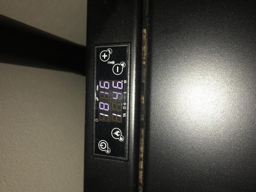

    Yo tengo una hidroestufa ferlux selena de 2018 el módulo electrónico es él moderno. Para resetear las horas de uso tienes que entrar en el menu del servicio técnico. Te pide un numero pin o clave de ingreso, que es 1357

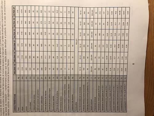

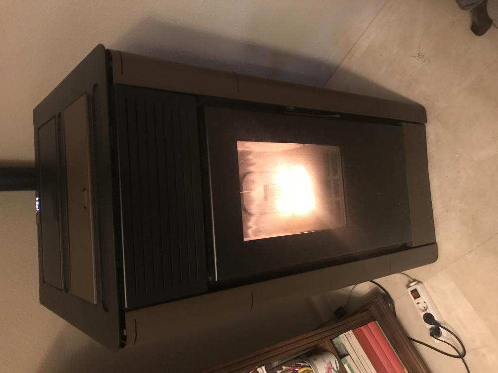

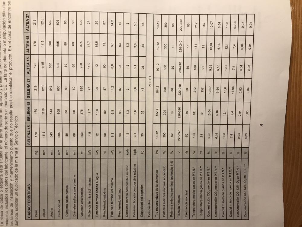

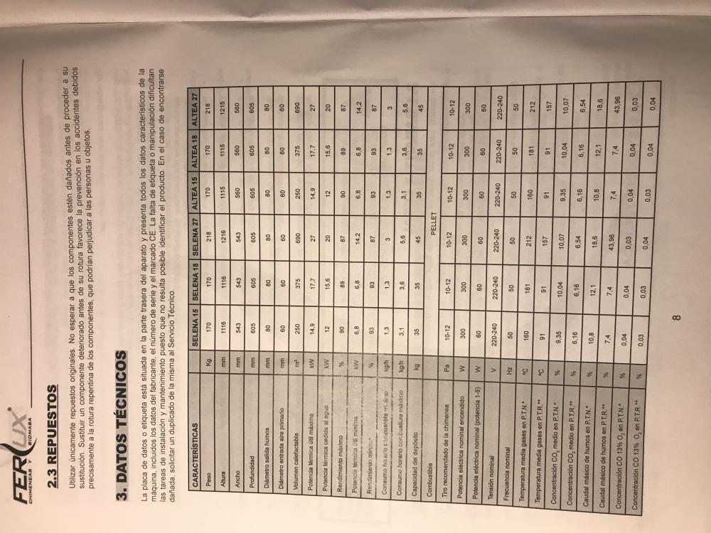

    El modelo es el selena 18, tiene 17,7kw.Estufas ferlux flora parámetros y forma anular las alarmas??????-0ffd1759-b7bd-4909-9973-fa5bb8bae8ea.jpg
    Estufas ferlux flora parámetros y forma anular las alarmas??????-bbde764e-16e6-49a0-9636-d061c940fc6f.jpg este es el modulo de control Pulsa en la imagen para verla en tamaño completo
Nombre: BBDE764E-16E6-49A0-9636-D061C940FC6F.jpg
Visitas: 730
Tamaño: 116,6 KB
    Te mando una foto de la estufaEstufas ferlux flora parámetros y forma anular las alarmas??????-7c883fed-e28f-41f4-a984-80c4fc03f57c.jpg
    Como la foto de los datos no se ve muy bien la he repetidoEstufas ferlux flora parámetros y forma anular las alarmas??????-547065c9-a602-456a-8389-04adc54fcbeb.jpg
