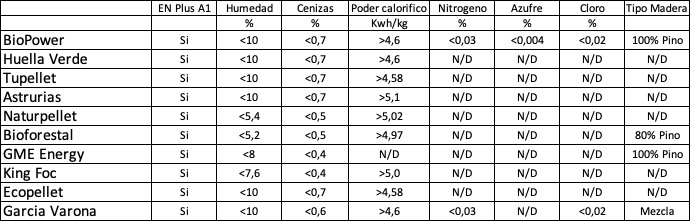

ahora estoy con Marca LANA ,que calienta el doble muy bueno , probaré lo que dices .
Si tienes las características del Pellet LANA, mándamelas, completo esta lista
Archivo adjunto 31019

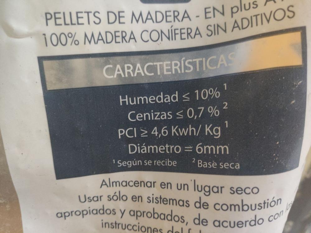

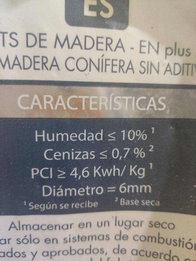

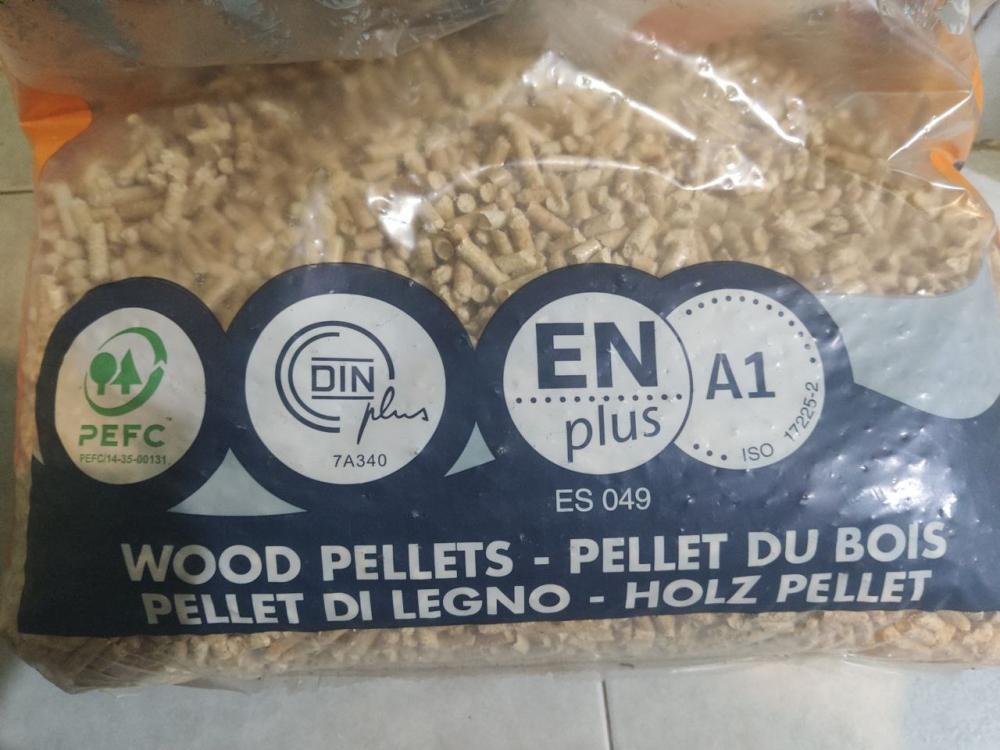

[QUOTE=Remiguel;473645]Si tienes las características del Pellet LANA, mándamelas, completo esta lista
hola te adjunto foto del saco , un saludo
Archivo adjunto 31022
Archivo adjunto 31023
Archivo adjunto 31021

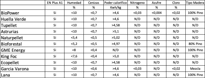

Segun lo que ponen en las bolsas tienen un poder calorífico menor a Naturpellet. No es malo solo que en teoría deberías consumir mas sacos
Archivo adjunto 31029
