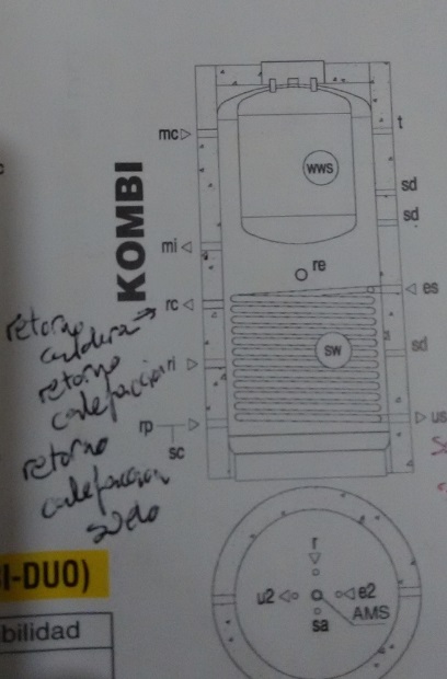

Es un termoacumulador combinado con doble depósito, un deposito de 1000 litros para calefacción y otro de 200 litros para Acs (que se calienta al baño maría). Aqui esta el esquema del depósito. El problema que tengo es que quien me instaló la caldera y el depósito ha desaparecido y no sé como solucionarlo.

Mira puedes hacer un esquema con cada toma de donde viene y que es? Que en la foto no veo nada, lo siento.
Pone también y donde tienes las sondas puestas en el deposito. De donde sabes que la casa no se calienta, lo notas? Porque puede ser un problema de sonda que no mide bien.

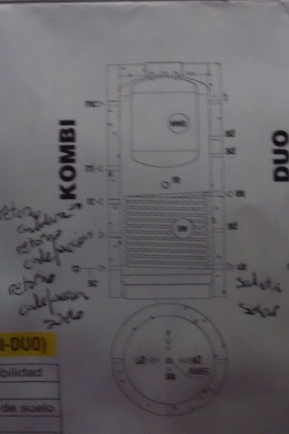

Gracias a tí por ayudarme, la temperatura la noto baja por no sube de 16 y el termostato lo tengo puesto a 21. El esquema según como esta instalado es el que esta mano. Estoy pensando que tiene que ser un problema de calcificación.

el problema que tienes es la posicion de los sensores. el 1 debe estar altura toma calefaccion y el 2 altura retorno caldera, tal y como los tienes ahora lo unico seguro es que tienes ACS y lo demas a medias. entre el 1 y el 2 esta la modulacion. luego el retorno de calefaccion de suelo radiante es muy frio y no conviene volcarlo en mediacion de tanque sino abajo. pero eso es un mal menor. creo que ajustando los sensores y la temperatura baja de tanque (si es que te deja la electronica) consigues aplacar el problema y estratificar mejor. otra cosa es que si la electronica no hace pos si sola, deberias capar las bombas de calefaccion hasta que el deposito este al 75% ya que a veces se apoderan y hacen modular la caldera. suerte.
