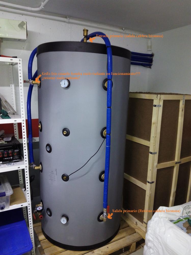

Hola foreros:
Dispongo de un Depósito de inercia de 500l y en éste hay un serpentín para conectar solar térmica, supongo. ¿se podría instalar algún tipo de resistencia eléctrica en este? ¿hay resistencias que se puedan colocar en el interior del serpentín?

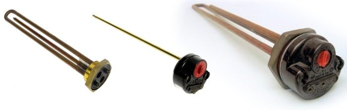

Buenas., Si no entiendo mal, quieres montar una resistencia en el DI. Pues se puede perfectamente en cualquiera de las salidas grandes MEDIDA (1´1/4 o 1´1/2) que tienes en el deposito. Preferiblemente parte alta... se rosca y ya esta. No hay que vaciar el deposito. Se quita la presion, se suelta el tapon con cuidado(sin estar delante...) y cuando salga, metes la resistencia.... no hay problema ...
Lo de la resistencia electrica en el serpentin no lo veo... se monta directamente en el cuerpo del DI.
