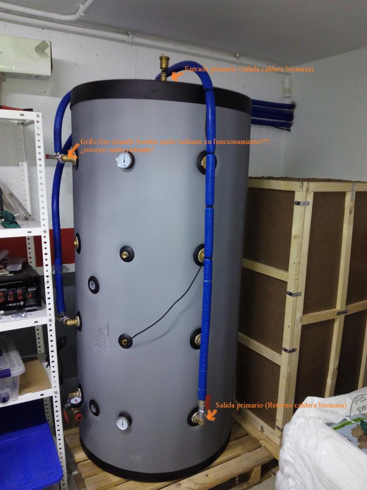

Intentaré hablar con la empresa que me lo instaló......No me queda claro a lo que te refieres con lo que disponga de "brida". Dejo una foto del depósito a ver si me lo podéis aclarar.
Archivo adjunto 14620
Un saludo,
Francesc.

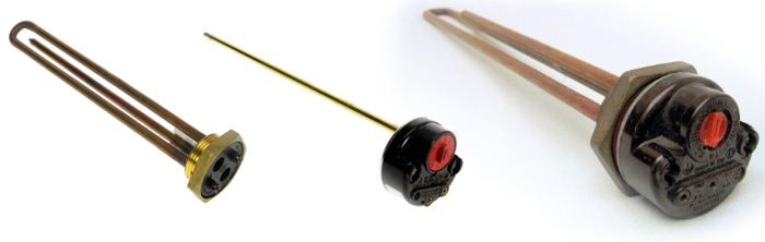

Buenas., Si no entiendo mal, quieres montar una resistencia en el DI. Pues se puede perfectamente en cualquiera de las salidas grandes MEDIDA (1´1/4 o 1´1/2) que tienes en el deposito. Preferiblemente parte alta... se rosca y ya esta. No hay que vaciar el deposito. Se quita la presion, se suelta el tapon con cuidado(sin estar delante...) y cuando salga, metes la resistencia.... no hay problema ...
Lo de la resistencia electrica en el serpentin no lo veo... se monta directamente en el cuerpo del DI.
