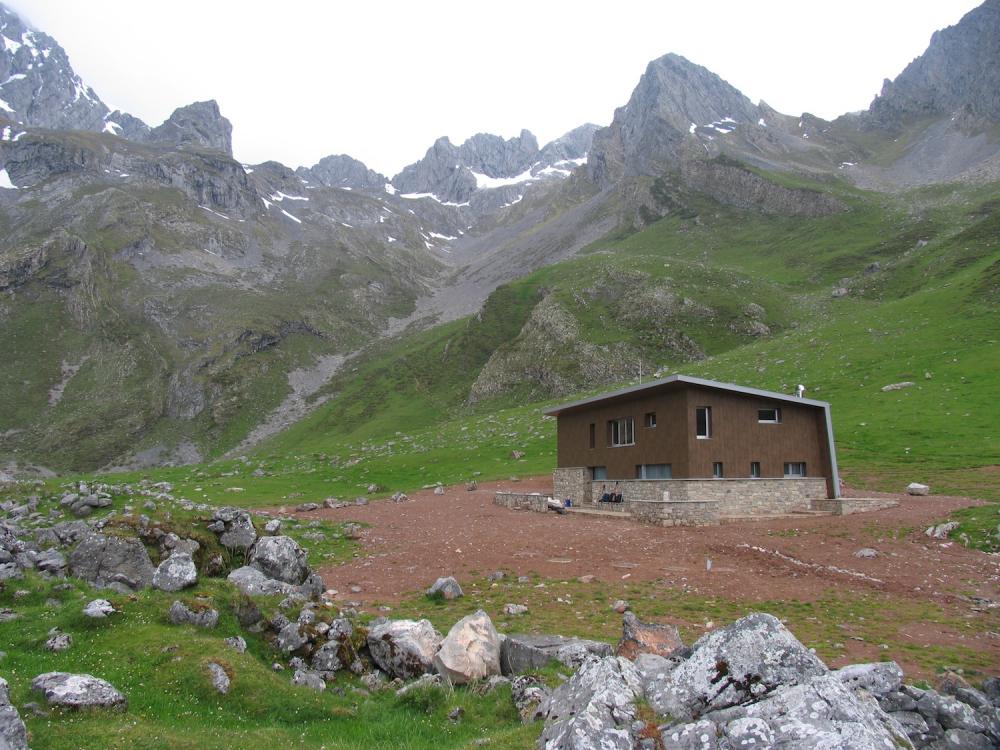

Quisiera que me aconsejarais sobre el problema siguiente: Un refugio de alta montaña en el norte, de nueva construcción (2005-2006) Tamaño medio (Dos plantas de unos 150m,por planta)La calefacción es por caldera de gasóleo,con radiadores de aluminio,pero escasos de elementos,por ejemplo el salón-comedor de unos 40m solo tiene dos radiadores de cinco elementos...El problema se ha agravado esta temporada,en pleno temporal invernal se ha averiado la caldera con lo que la temperatura interior no pasa de los 2º, 3º grados...Pero el problema no termina ahí...En condiciones invernales estamos a mas de una hora de camino, con peligro de aludes,con lo que contar con un técnico que solucione el problema es inviable hasta bien entrada la primavera...La solución podría estar en una estufa de pellet pero no "electrónica",pues estaríamos en las mismas ante una eventual avería,si no de esas tipo "Sistema Tomas" en el comedor y un radiador de humos en el distribuidor de la planta superior.Esta como "apoyo" a la caldera de gasoleo,y como "supervivencia" en casos como el que comento,mantendríamos el salón caliente,y el resto supongo no tendríamos una temperatura tan baja...¿Que gasto de combustible tienen esas estufas? El dato es importante,pues todo lo que se suba a de ser a lomos de caballería,o helicóptero...y la economía no esta para mucha fiesta...¡ya me entendéis!
Espero haber expuesto la problemática bien,ahora solo espero que me deis un montón de consejos

La leña tiene el problema del almacenamiento.El refugio no tiene sitio para ello como ya dije es mas bien pequeño,son solo 45 plazas.En el exterior no se puede almacenar pues la nieve alcanza mas de dos metros durante barios meses y se humedecería,el transporte de la misma por caballería...complicado pues se necesitara mas de dos toneladas.El pellet es mas limpio y si que se podría meter un palet bajo la escalera,sin entorpecer,y sin ensuciar.Una estufa de esas que comento se puede colocar en cualquier esquina,una chimenea (eficiente) hecha de obra y piedra...mas complicao. La inversión seria pequeña y según tengo entendido dan mucho calor,mi duda es el gasto que puedan tener,y los metros que pueda caldear

Veo que eres el guarda del refugio del Meicín, en el macizo de Ubiña de la Cordillera cantábrica, lugar espectacular y que conozco bien: la verdad que te envidio por la "oficina" que tienes para trabajar....

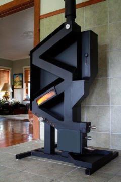

4 Archivos adjunto(s)
Re: Como calentar en alta montaña?

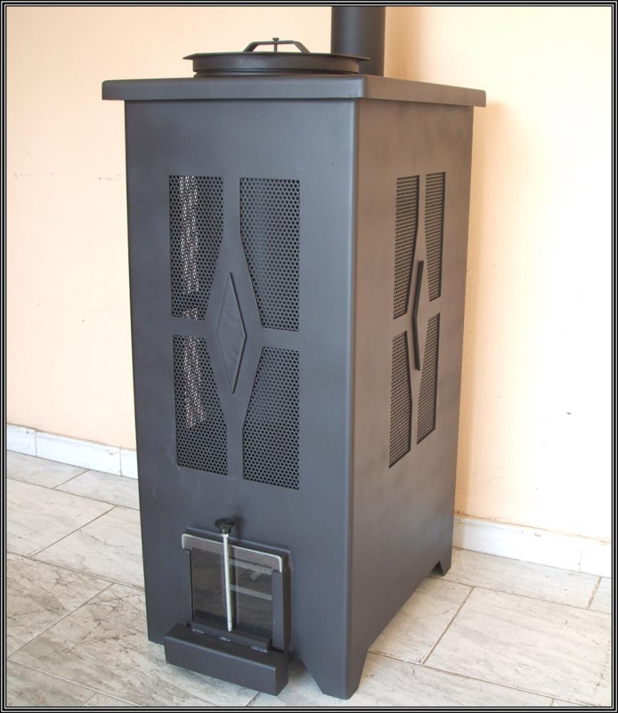

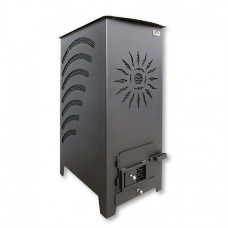

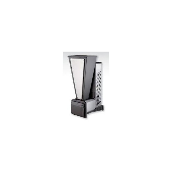

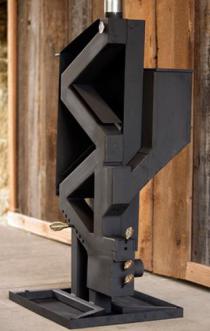

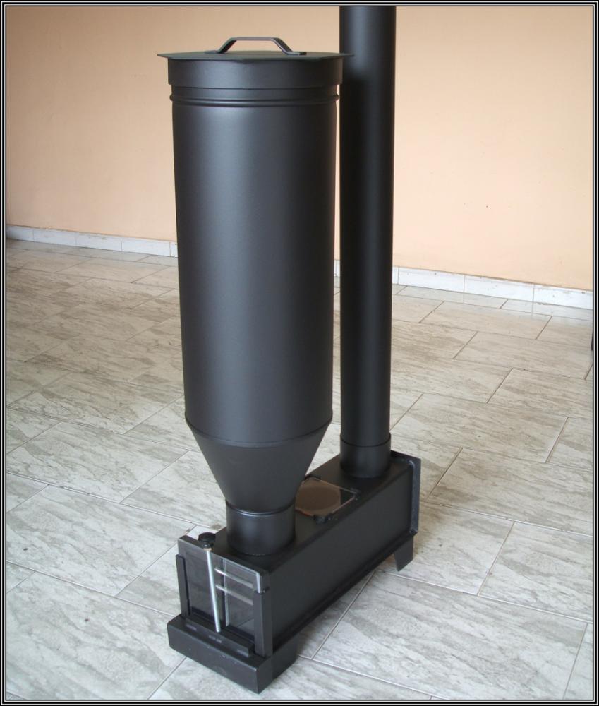

Veo que los alemanes quieren dejarnos en la ruina total :quemao:¡¡¡menudo pastizal!!! y supongo no dejara de ser algo muy similar a estas nacionales
Archivo adjunto 14371
Archivo adjunto 14372
Esta es lo mismo que esta otra solo que carenada
Archivo adjunto 14373
Solo que estas cuestan una cuarta parte...¿donde esta el truco?
A mi particularmente me gusta este otro producto nacional que no deja de ser una artesana modernizada,o maqueada, con radiador de humos incorporado,creo ya no las fabrican,pero aun que da alguna en el mercado en algún rincón,y no están mal de precio ¿que opinais?
Archivo adjunto 14374
Alguien que tenga alguna de las artesanales que me diga el consumo que tienen?
¡¡¡Gracias!!!:pensive:

Creo que ya recibiste algunas respuesta, lo que ocurre es que no creo que sean posibles en un refugio a esa distancia.
Lo que propones de esas estufas yo no lo haria, son estufas que queman por gravedad, y PUEDEN tener problemas de combustion y dentro de casa puede ser peligroso.
Yo compraria una estufa que en apariencia es igual que una estufa de pellet electronica pero que no tiene nada de electronica, tan solo tiene como pega mover una palanca cada hora o dos horas para que la estufa siga funcionando, pero puedes coger el aire directamente del exterior y el tiro a fuera, de esta manera jamas tendras problemas y mucho menos disgustos, que todos los años siempre en las noticias salen noticias muy desagradables por malas combustiones.
Son estufas un poco mas caras que las normales, pero no mucho mas.
En cuanto al consumo para tu vivienda calcula un saco diario de pellet.

No lo entiendo,pues por fisica tienen el mismo peligro que cualquier chimenea clásica.Riesgo cero no existe,pero desechar esa clase de producto por eso... hablamos de biomasa,no de combustibles fósiles,y de esos por aquí sabemos algo. No conozco ningún caso de intosicacion por CO2 con "cocinas económicas" a leña,si por carbón,aunque en unos porcentajes muy muy bajos y por circunstancias que son difíciles de que lleguen a producirse (siempre que "el Murfy" no este por el barrio...)Lo simple y barato siempre es doblemente bueno.
Efectivamente, murfy por norma general no esta en el barrio nunca, ya que la cantidad de cosas mal hechas que hacemos los seres humanos (sobre todo cuanto menos cultura mas aberraciones)es increible, por suerte no suelen pasar desgracias.
Pero un aparato de combustion dentro de una vivienda necesita dos cosas IMPORTANTISIMAS, una buena salida de humos o gases, y una buena entrada de aire u oxigeno.
En las chimeneas de toda la vida, el tiro se le presupone, sino te llena toda la casa de humo, y como eso es desagradable, al final uno busca las medidas oportunas por medio de arreglar el tiro, para que sea el correcto.
Y otra es las entradas de oxigeno, en las viviendas de chimenea francesa, las rendijas por donde entra el oxigedo directamente de la calle suelen ser muchas ya que son viviendas de muchos años, con malas ventanas y puertas que no ajustan.
En las nuevas viviendas en cuanto no existe buena aportacion de oxigeno, la chimenea comienza a dar problemas, y como esta a la vista, rapidamente se dice, niño abre la puerta del salon o abre un poco la ventana, y solucionado el problema.
Pero en la estufas que comentabamos, esto ya no es tan evidente, y por lo tanto los niveles de oxigeno dentro de la estancia se reducen muchisimo, siendo imperceptible, y como bien dices "Murfy" no suele estar y pasa pocas cosas.
POR ESO RECALQUE UNA ENTRADA DIRECTA DESDE FUERA DE LA VIVIENDA A LA CHIEMENA.
