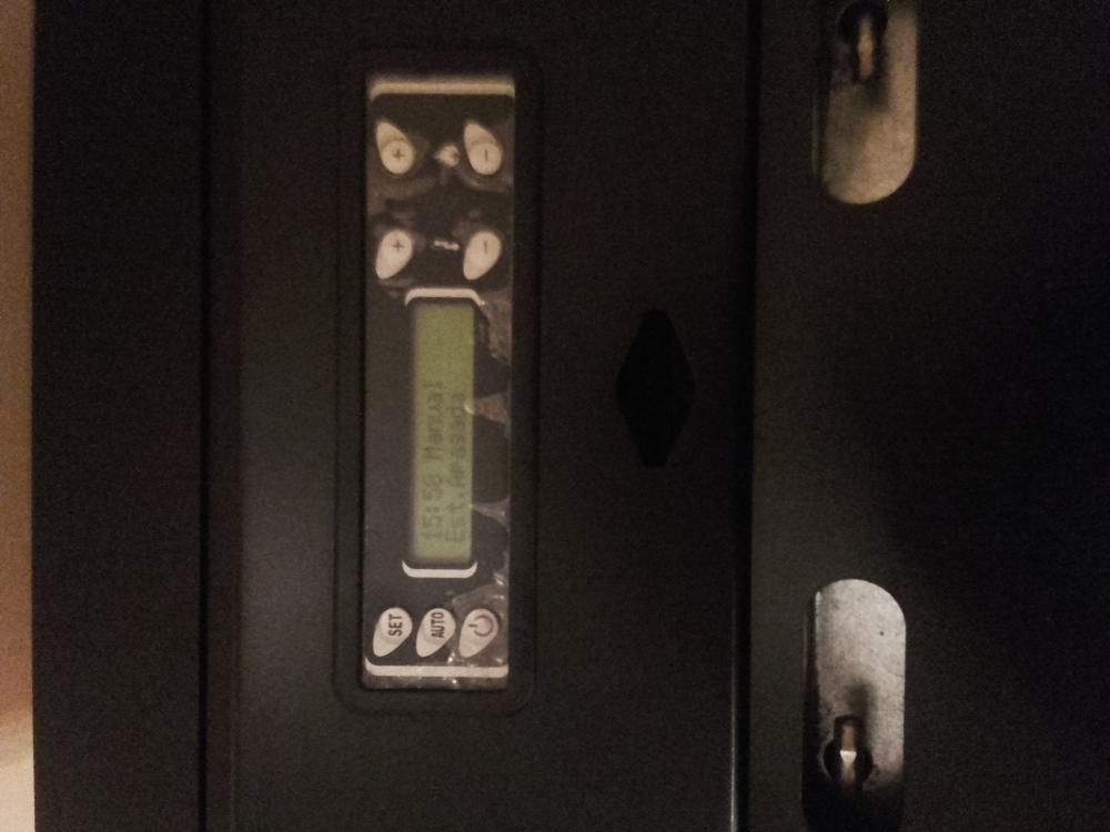

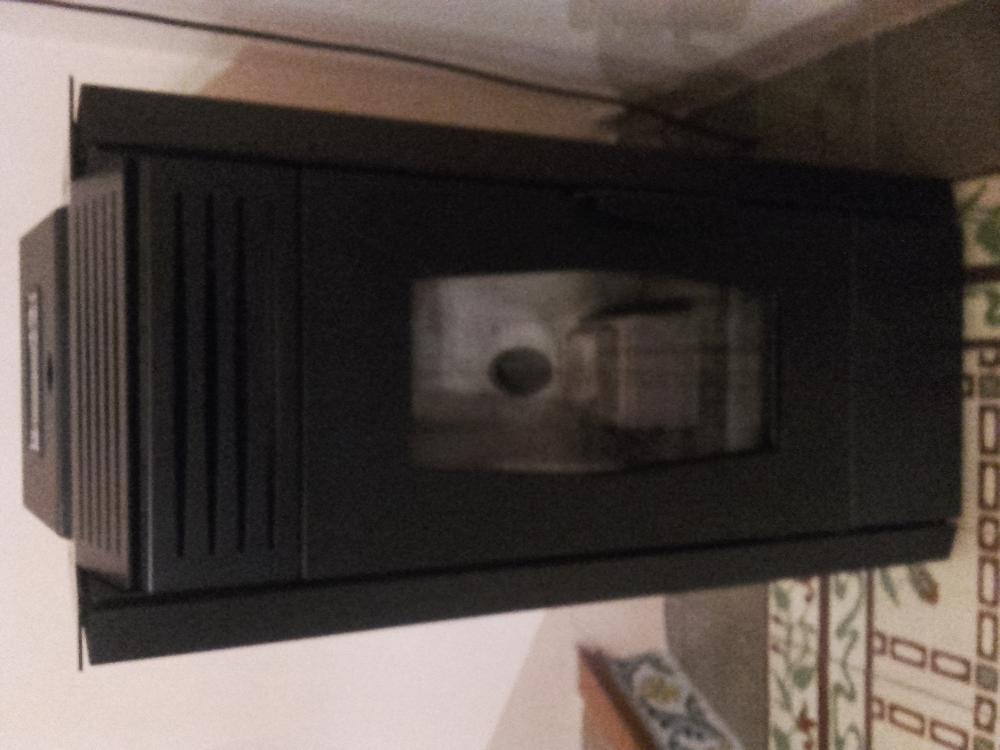

    Buenas noches a todos, me presento desde Valencia, soy un nuevo usuario del foro que, aunque lo sigo desde hace bastante tiempo no suelo escribir ya que leo mucho para ir aprendiendo, sobre todo de biomasa y fotovoltaica.
    Tengo desde hace dos años una estufa de pellet que compré en Bricomart para una segunda residencia que solo utilizo muy esporádicamente, apenas habré gastado 10 sacos de pellet, pues el otro día tras estar un rato encendida se paró y me ponía error 06, limpie la chimenea y la estufa por dentro y volvió a funcionar pero a las pocas horas se paró de nuevo marcando el mismo error.
    No sé si tendrá algo que ver el pellet, pero estaba gastando el de la marca Ertasa y funcionaba bien pero la última vez que fui a comprara tenían de la marca Tupellets hecho en Granada y compre un par de sacos, he observado con este tipo que el cristal y el interior de la estufa se ponen negros enseguida.
    Mi pregunta es, que quiere decir el error 06? no sé ni la marca de la estufa, lo he preguntado en Bricomart y no me lo dicen solo me dan que el teléfono del SAT, que me pide 120 € por limpiar la estufa, por lo que no sé dónde buscar información de la estufa ya que el manual que me dieron es muy básico.
    Me podéis decir dónde sacar la información técnica y de programación de la estufa?
    Gracias por todo.

    Mira a ver por atrás,debería llevar una pegatina y seguro que pone la marca.

    No se exactamente a que corresponde ese error en esa maquina, en otra es falta depresion.

    HOLA JOSE VLC. COMO BIEN A DICHO EN EL MENSAJE ANTERIOR BIOEFUCION. EL ERROR 6 TE LO DA POR FALTA DE PRESIÓN EN LA SALIDA DE HUMOS.
    POSIBILIDADES:
    MALA INSTALACIÓN DE LA CHIMENEA LO QUE OCASIONA FALTA DE DEPRESIÓN EN EL SISTEMA Y HAGA SALTAR LA MEDIDA DE SEGURIDAD.
    TUBO SILICONA PROCEDENTE DE LA MEDIDA DE SEGURIDAD, SUCIO O ATASCADO POR EJ POR EL PELLET ESE QUE ENSUCIABA MÍS DE LA CUENTA
    DÍAS DE FUERTE VIENTO LOS CUALES SI LA UBICACIÓN DE LA SALIDA DE HUMOS NO ES ADECUADA HACE SALTAR LA MEDIDA DE SEGURIDAD

    ¿Como es la instalación de salida de humo? Si hace viento y es a fachada puede que por revocación de humos salten las alarmas. El cristal negro también indica una mala combustión del pellet. Seguramente viene del mismo problema.

    Entiendo que por la chimenea no es ya que ha estado funcionando bien desde que se instaló.
    Supongo que será por la mala calidad del pellet, voy a gastar de la marca Ertasa que compré en LyM.
    Tenéis algún manual que explique como limpiar a fondo la estufa incluido el mencionado tubo de silicona?
    La marca de la estufa cual es? en la etiqueta no pone marca, solo modelo y características.

    Buenas, tengo una estufa comprada en Bricomart, tengo varias temas puestos en este foro para averiguar los parametros de configuración, ya que cada vez que cambio de pellets o aun siendo la misma marca hay que variar algunos de ellos y desgraciadamente nadie al parecer sabe nada de los parametros de esta estufa, por las fotos parece ser la misma, se comercializa como Genova 10KW en mi caso.
    Aunque ya tengo pocas esperanzas si consigo algo te lo envío. Saludos.
