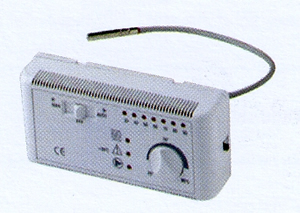

    Hola, tengo un regulador electronico edilkamin en una caldera de leña.
    He tenido que cambiar la sonda.
    La nueva sonda, pt1000 no marca correctamente la temperatura.
    ¿podeis indicarme si debo calibarla o es que debo comprar otro modelo?
    gracias

    Las sondas, llevan sus propias resistencias según fabricantes. Algunos usan genéricas pero los menos... Así que me temo que deberás pedir a Edilkamin una de repuesto.
