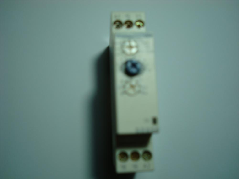

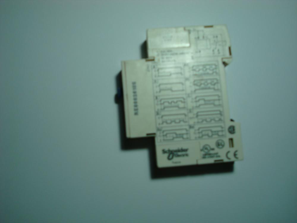

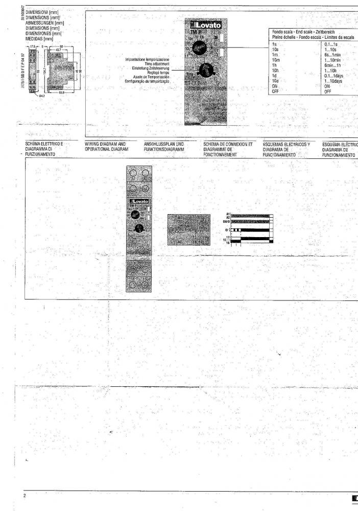

Este tema es algo complicado. El termostato abre o cierra un contacto en funcion de la temperatura.
Lo ideal seria que tubiera un retardo, pero son muy complicados de conseguir.
Algunos fabricantes de calderas han implantado dicho retardo en la electronica de sus calderas, de tal modo que cuando el termostato de ambiente corta por temperatura, la caldera entra en modulacion por un tiempo que en la mayoria de casos se puede ampliar, y eso es lo ideal ya que de esta manera, conseguimos menos paradas en el cuerpo de la caldera, y permitimos que el termostato ambiente se estabilice, en el sentido de haber recibido alguna corriente fria, u otras circunstancias.
Esta caldera no lleva ese retardo, como muchisimas del mercado, pero es algo que a mi me parece necesario.
3 Archivos adjunto(s)

Dispongo de una caldera de pellet, con un cronotermostato inalambrico para dirigir el funcionamiento de dicha caldera y un termostato digital para el ACS, con un interarcumulador.
El cronotemostato esta instalado con dos relets para dar prioridad al ACS, el quemador arranca sin problemas cuando el cronotermostato pide demanda de calefacción por programación, pero cuando corta por temperatura y vuelve a pedir otra vez demanda de calefacción, bien porque le subimos la temperatura tarada o bien porque baja dicha temperatura, el quemador no arranca.
Pensando que podía ser del cronotermostato se ha cambiado el anterior por uno nuevo y sigue dando el mismo fallo.
Para que vuelva arrancar el quemador lo único que lo arranca es, que pida demanda el termostato digital del ACS, y así consigo que vuelva a tener calefacción.
Me podéis a consejar que es lo que puede estar ocurriendo.
