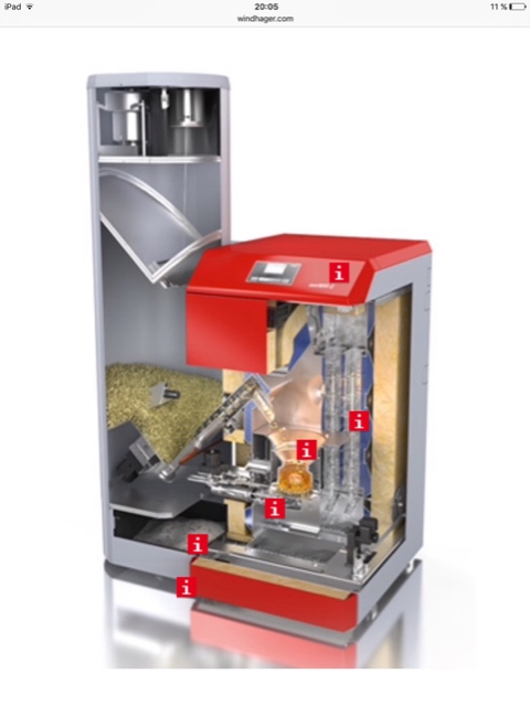

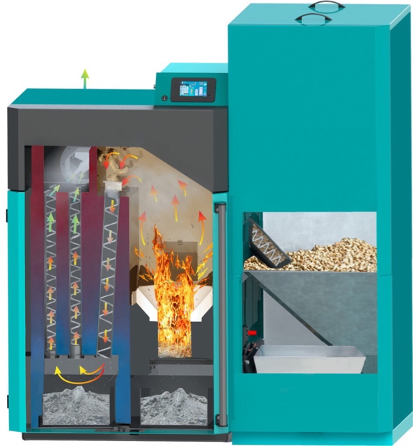

Pongo un ejemplo muy claro:
Archivo adjunto 14148
Archivo adjunto 14149
La primera una windhagger y la segunda una Tepor.
Las dos tienen una cámara de combustión prácticamente igual. Las dos tienen un quemador tipo brasero con autolimpieza. Las dos son tipo termoestufas, aunque no sean compactas.
Diferencias?
EL PRECIO. La segunda unos 2000€ menos y además puede quemar otras biomasas.
Con respecto a la electrónica, habría que ver cuál es mejor.
Y sigo prefiriendo la Burnit PLB.
