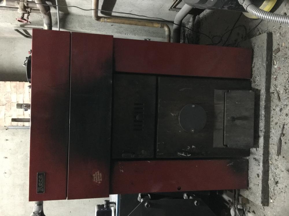

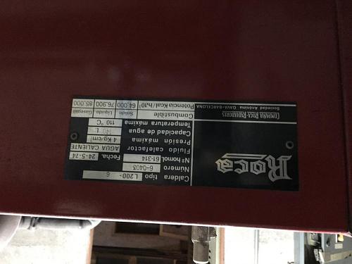

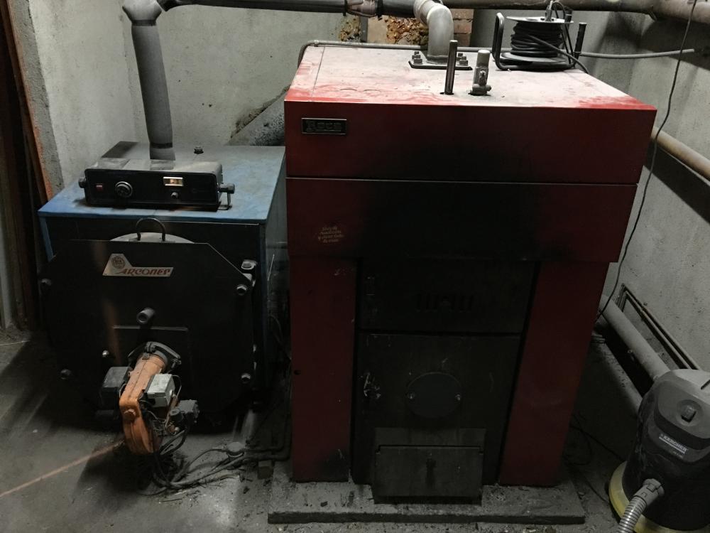

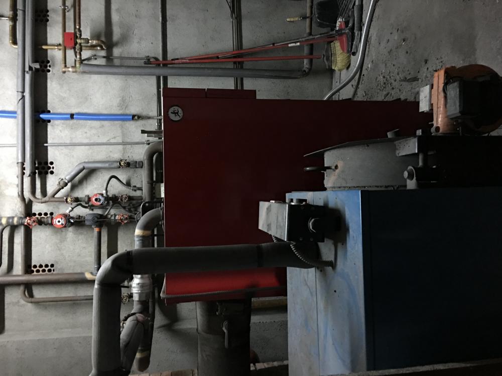

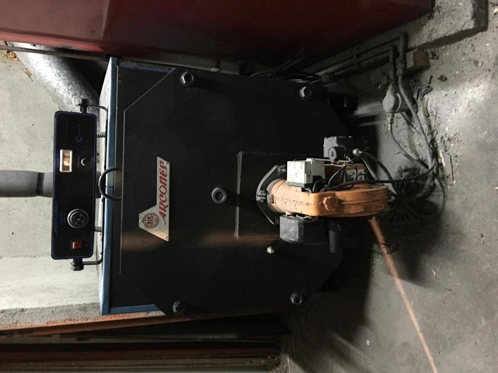

    Hola Nostromos, dicho y hecho, aqui van unas cuantas fotos de ahora mismo.
    Lo de que son fiables es un hecho como reza la pegatina del frontal "soy de fundición y duro toda la vida". Comentaba mi suegro que en su dia quemaba de todo ahi dentro.
    Respecto al tamaño de la vivienda, tiene sus pros pero desde luego también contras. Lo que cuesta mantener esta casa (IBI, Seguro, Comunidad, Agua, luz...) es una locura.

    Por lo que parece es una Roca L200 de 6 elementos y 64.000Kcal con carbón, en cuanto a la durabilidad y fiabilidad, tu mismo tienes la prueba..., y que en su día tu suegro quemara de todo, me lo creo con los ojos cerrados, la mía también parece una "incineradora", no le hace ascos a nada, tengo un hogar de fundición "Dovre" en el salón, y este si que es más "especialito" con lo que metes y el como lo metes...
    De todas formas, prueba de vez en cuando metiendo algo de carbón, te tendría que dar más calorías, más rendimiento, y las cargas te aguantarían más... (carbón que sea de buena calidad).

    Desconozco el rendimiento de la Roca L200, (yo pensaba que sería la Roca L80), y por eso te expuse los rendimientos de la Roca P30 (75% con leña / 80% con carbón), que estos si que los conozco de primera mano...
