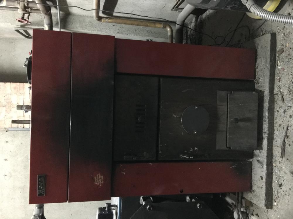

Me has dejado impresionado con las dimensiones de tu vivienda..., me gustaría me dijeras el modelo y elementos de la caldera que tienes..., supongo que sera una Roca L80 bastante grande..., si puedes poner algunas fotos mucho mejor...
Estas calderas son todo fiabilidad, y lo han demostrado claramente a lo largo de los años..., discrepo con los rendimientos que te dá el compañero BioEfusion, ya se que cada uno barre un pelín para casa pero..., los rendimientos con leña para una Roca P30 (la tuya creo que es un poco mejor) son del 74% (las antiguas), y las modernas, (acaban de instalarme una), son del 75%, ojo CON LEÑA, con carbón dan 80,2%, y son clase 2...
Yo de momento estoy cargándola solo con roble (cada 3 ó 4 horas), y estoy bastante contento la verdad...

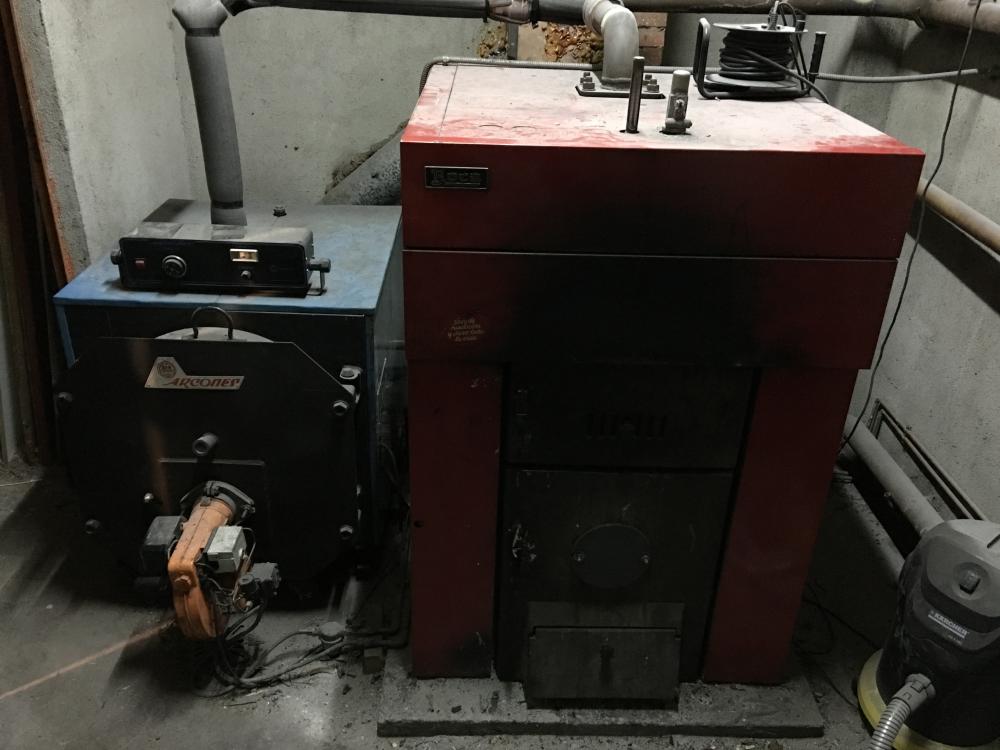

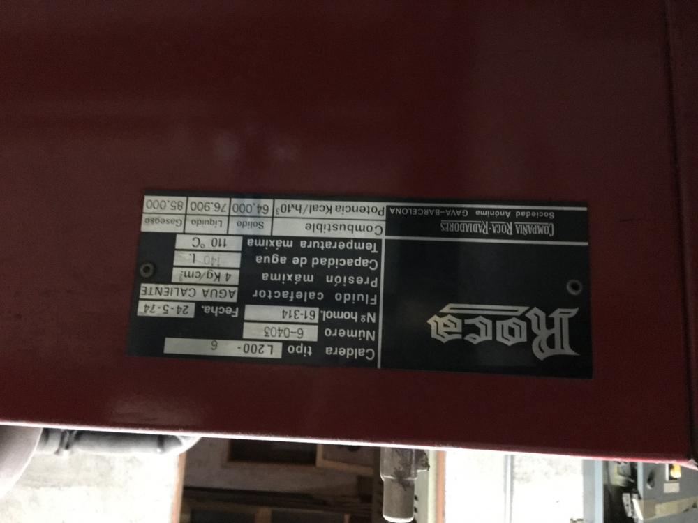

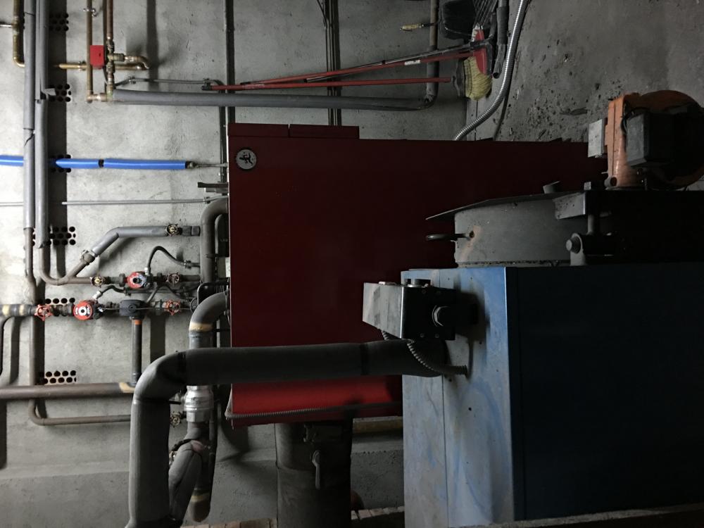

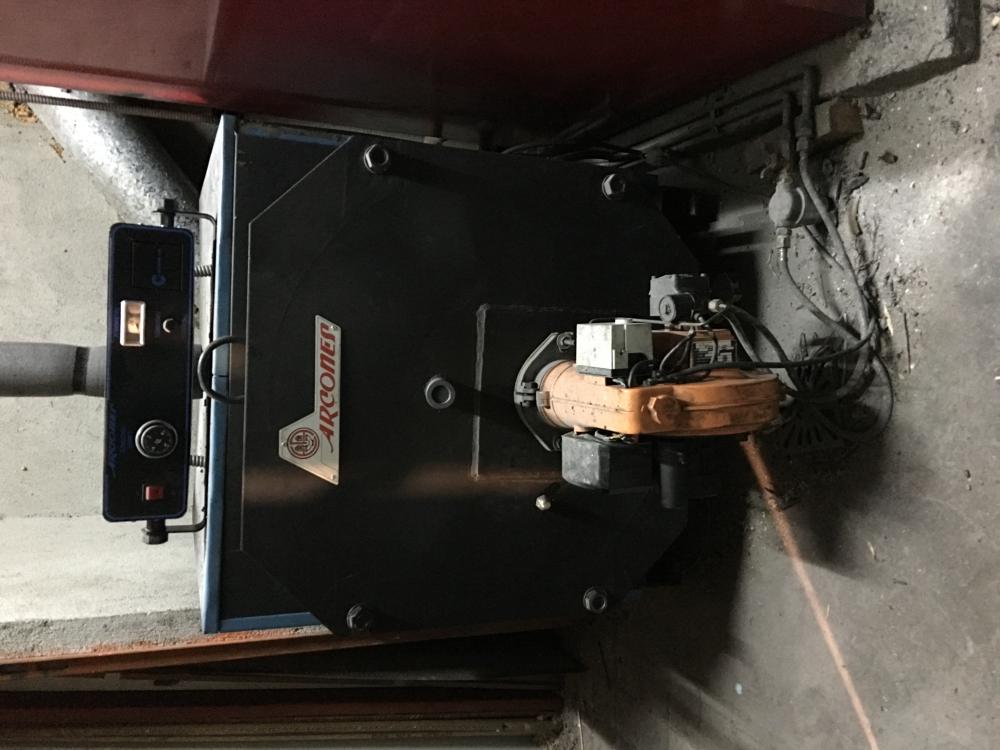

Hola Nostromos, dicho y hecho, aqui van unas cuantas fotos de ahora mismo.
Lo de que son fiables es un hecho como reza la pegatina del frontal "soy de fundición y duro toda la vida". Comentaba mi suegro que en su dia quemaba de todo ahi dentro.
Respecto al tamaño de la vivienda, tiene sus pros pero desde luego también contras. Lo que cuesta mantener esta casa (IBI, Seguro, Comunidad, Agua, luz...) es una locura.

Por lo que parece es una Roca L200 de 6 elementos y 64.000Kcal con carbón, en cuanto a la durabilidad y fiabilidad, tu mismo tienes la prueba..., y que en su día tu suegro quemara de todo, me lo creo con los ojos cerrados, la mía también parece una "incineradora", no le hace ascos a nada, tengo un hogar de fundición "Dovre" en el salón, y este si que es más "especialito" con lo que metes y el como lo metes...
De todas formas, prueba de vez en cuando metiendo algo de carbón, te tendría que dar más calorías, más rendimiento, y las cargas te aguantarían más... (carbón que sea de buena calidad).

Si dices que el consumo es de 150 kg diarios, para solo rellenarla 2 veces al dia, a grandes rasgos necesitas una caldera con capacidad de al menos 75 kg por carga con la inercia correspondiente.
Re: Ayuda para calentar vivienda grande (sin arruinarme)
peymar
Con una de gasificacion digamos del 90% de rendimiento el consumo sera sobre unos 25/30 kilos menos al dia.
Como mucho una carga, al dia.
Siento que me hayas inrerpretado mal, ha sido error mio, Bioefusion me entendio
Quise decir Como mucho te ahorras una carga al dia
Hola de nuevo.
Parece que el tema se va animando...
Bioefusión espero que no te ofendiera mi comentario, solo me parecía como que bajabas un poco "de más" los rendimientos de las calderas de leña atmosféricas... "La caldera ROCA mas o menos tendra un 70 % de rendimento, y no lo creo".
Desconozco el rendimiento de la Roca L200, (yo pensaba que sería la Roca L80), y por eso te expuse los rendimientos de la Roca P30 (75% con leña / 80% con carbón), que estos si que los conozco de primera mano...
