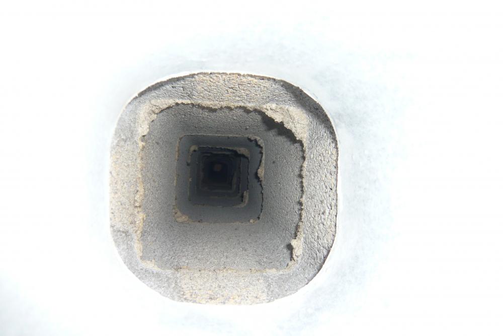

    Predeterminado Re: ¿Se puede utilizar el tubo de la salida de humos de una caldera de gas natural, para la salida de humos de una caldera de pellets?
    Jaume, a ver qué me comentas ahora, porque como estoy mirando calderas ahora, una de las que entran entre mi opciones, sería una Met Mann Long Time 18
    ¿Se puede utilizar el tubo de la salida de humos de una caldera de gas natural, para la salida de humos de una caldera de pellets?-chimeneagas.jpg
    Esta es una foto del conducto por donde salen los gases de la caldera de gas. El comienzo del conducto (todo el borde que se ve blanco) es un codo que está encajado dentro de los bloques cuadrados. El diámetro exterior del codo, es de unos 143mm. Y en la foto se aprecia como que el tubo (el codo) está aplastado en las zonas donde se apoya en el cuadrado. Así que supongo que el cuadrado interior será de unos 135mm.
    Ese conducto tendrá unos 4,5-5 metros de altura. Y la caldera que se colocaría una planta más abajo, añadiría otros 4,5 metros de tubo vertical. Con dos codos de 90º en la mitad. tramo horizontal no habría. Solo el empalmar un codo con otro.
    ¿Me daría problemas (condensación acumulación de creosota ...) ese conducto tal y como está para la Long Time?
    A ver cómo lo ves
    Avatar de MET MANN - Jaume
    MET MANN - Jaume está desconectado SAT MET MANN
    oct 2014
    136
    Si podemos entubar con tubo de 125mm de diámetro en acero inoxidable AISI-316 y utilizamos algún tipo de aislante por ejemplo lana de roca no debe existir problema.
    En el caso que no disgongamos de un tiro mínimo podemos aplicar un aspirador de humos en la cubierta.
