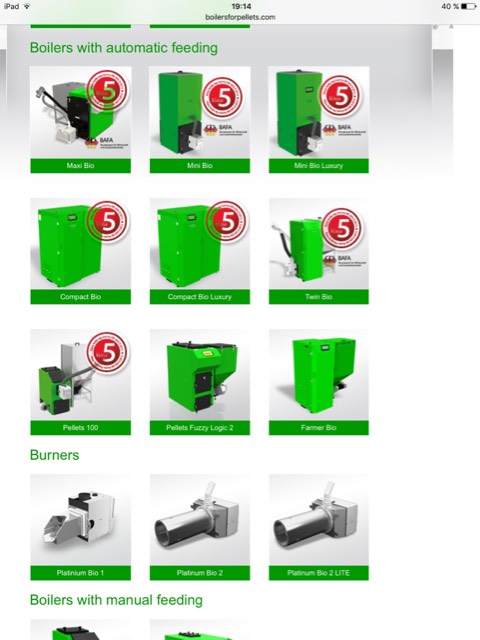

Re: Opiniones cáscara de almendra
Estamos hablando de una caldera clase 5 y de rendimiento superior al 91%..... por lo que que bajisimo rendimiento... No lo veo
an_can46
Según la web del fabricante, esa caldera no es clase 5 ni rinde un 91%. Ni siquiera comenta que sea clase 3.
Y en sus calderas clase 5 lo pone muy claro.
http://www.coalcerenovables.com
Pasión por la biomasa.
Y certificado Baf indispensable para vender en Alemania.
www.metmann.com
Ahí no dice que todas esas calderas sean clase 5.
E infórmate porque el fabricante deja claro que esa caldera no es clase 5.
Me he informado, es clase 5 sin certificar, ya que al quemar varios combustibles es más costoso sacar el certificado, pero los rendimientos y emisiones son de clase 5, rendimiento superior al 91%
an_can46
Te paso un par de pdf´s para que puedas sacar tus propias conclusiones.
http://www.kostrzewa.com.pl/files/PD..._05_13_www.pdf
http://www.kostrzewa.com.pl/files/PD...rl%20+%20f.pdf
Para mi esta claro, clase 3
