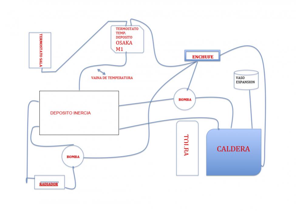

    Entonces supongo que del deposito de inercia tendrá que salir una vaina hacia la caldera para que le indique la temperatura del deposito.

    Esquema caldera.pdfBomba caldera pellets Ferroli no se apaga-esquema-caldera.jpg

    Vaya esquema que nos has echo, hay hay poco para aclararse.
    Segun ese esquema las bombas van directas al enchufe, y seguramente que la de los radiadores esta controlada por el termostato ambiente y la del deposito de inercia por el termostato diferencial.
    Luego la bomba entre deposito y caldera deberia de ir en el retorno y hecho en falta la valvula anticondensados,

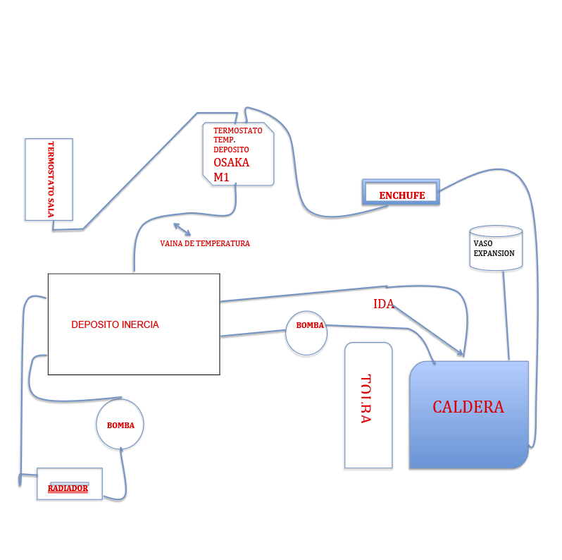

    Gracias por la respuesta pero tienes razón las bombas no van al enchufe (jajaj me engañe) la bomba que de los radiadores la controla el termostato ambiente y la que esta entre el deposito de inercia y la caldera esa la controla la caldera que arranca a los 60 grados y la caldera arranca también a los 60 grados y para a los 75.
    La válvula anticondesados ya la lleva la propia caldera.
    Espero habértelo aclarado mejor.
    Esquema corregido
