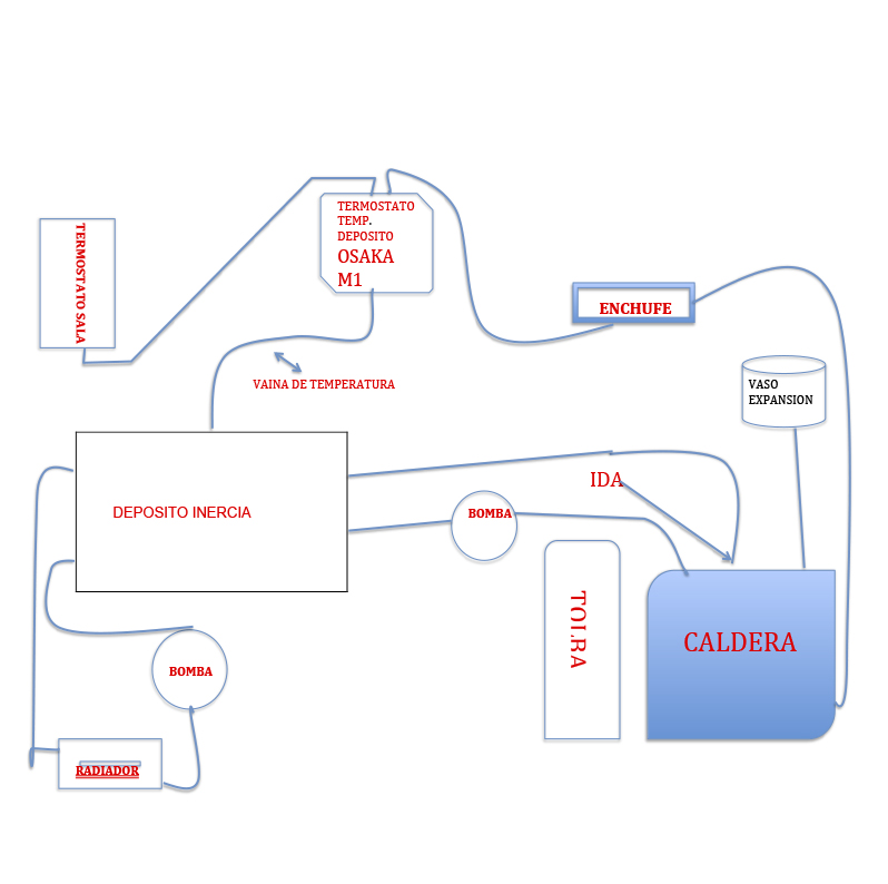

Buenas
hace poquito me han puesto mi caldera de pellets en marcha y hay una cosa que me extraña y es que la bomba que esta entre la caldera y el deposito de inercia esta siempre encendida, incluso cuando la cadera esta apagada, según me dijo el técnico eso es normal pues sobre 65 grados arranca y aunque se apague la calder ella sigue bombeando agua de la caldera al deposito.
A mi se me hace muy extraño que tenga que funcionar continuamente pues en la anterior que he tenido eso no era así.
Podría alguien decirme si estoy yo en lo cierto o el técnico???

El que esta en lo cierto es el tecnico, la bomba de circulacion sigue funcionando hasta que el deposito de inercia consigue la temperatura de consigna, si no para nunca hay algo que no es correcto.
Otra cosa que detecto a mi entender y sin mas datos es que la caldera que te han instalado es una barbaridad para tu casa, por lo que se apaga por temperatura, sin que el deposito de inercia haya llegado a la temperatura de consigna, por lo que esta encendiendo y apagando, y esto no deberia de pasar NUNCA con un deposito de inercia, sino que la caldera este encendida hasta que la temperatura de deposito de inercia esta caliente y luego para tanto la caldera como la bomba.

Gracias por tu rapida contestacion.
Entonces supongo que del deposito de inercia tendrá que salir una vaina hacia la caldera para que le indique la temperatura del deposito.

Archivo adjunto 13783Archivo adjunto 13784
Re: Bomba caldera pellets Ferroli no se apaga
Vaya esquema que nos has echo, hay hay poco para aclararse.
Segun ese esquema las bombas van directas al enchufe, y seguramente que la de los radiadores esta controlada por el termostato ambiente y la del deposito de inercia por el termostato diferencial.
Luego la bomba entre deposito y caldera deberia de ir en el retorno y hecho en falta la valvula anticondensados,

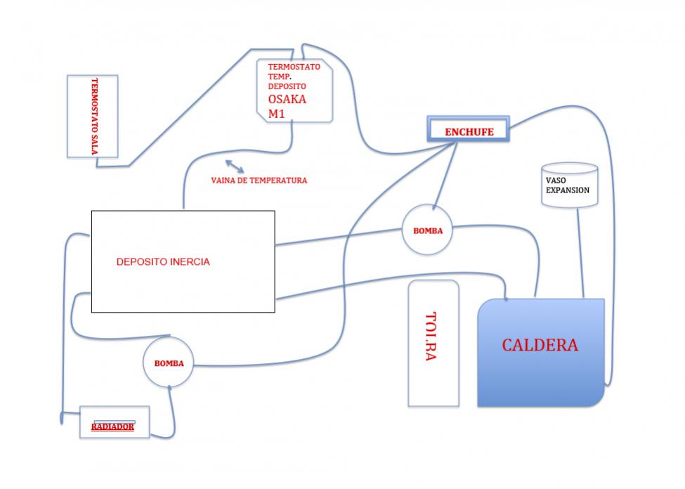

Gracias por la respuesta pero tienes razón las bombas no van al enchufe (jajaj me engañe) la bomba que de los radiadores la controla el termostato ambiente y la que esta entre el deposito de inercia y la caldera esa la controla la caldera que arranca a los 60 grados y la caldera arranca también a los 60 grados y para a los 75.
La válvula anticondesados ya la lleva la propia caldera.
Espero habértelo aclarado mejor.
Esquema corregido
Archivo adjunto 13805
