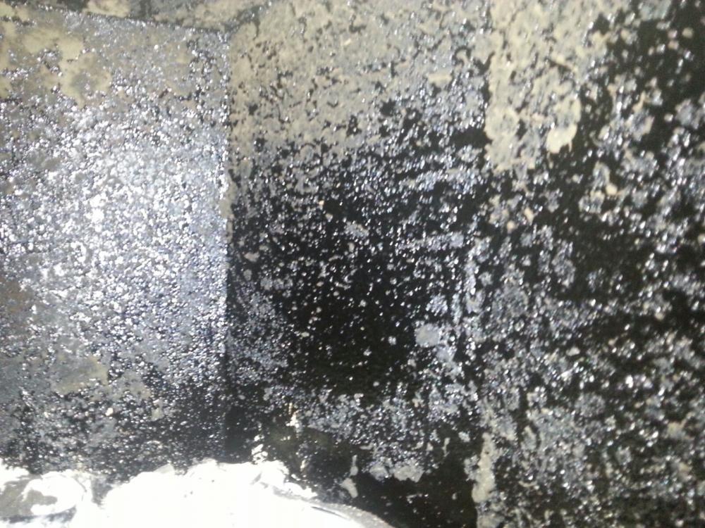

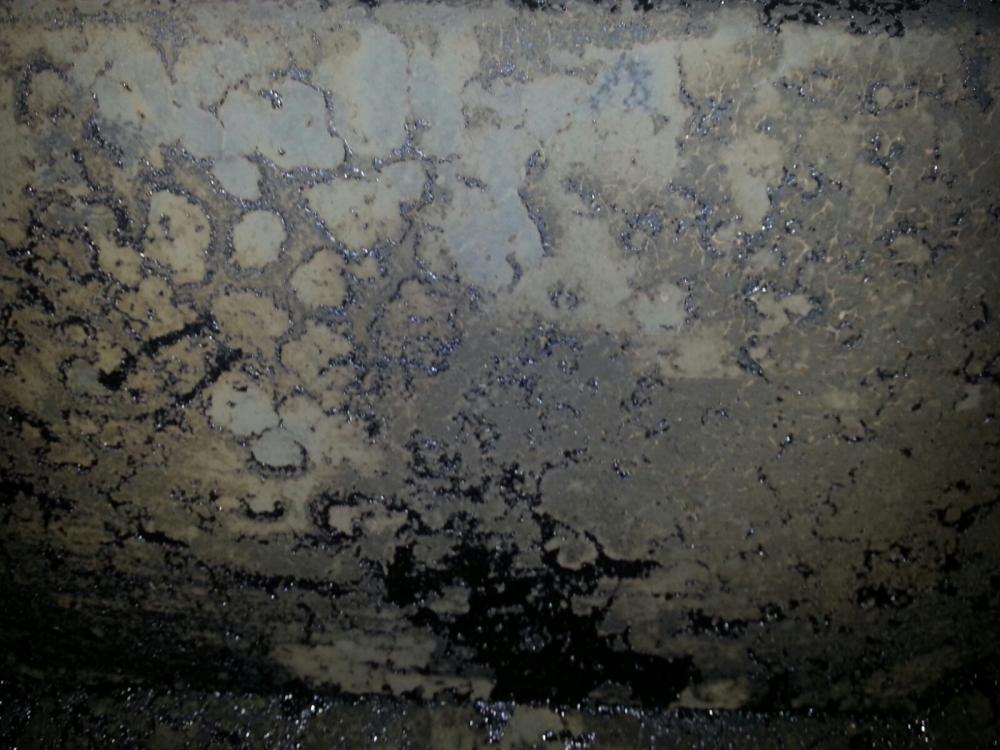

No, no me he olvidado del hilo!! Pero es que estoy teniendo unos problemillas con la chimenea... Se me han juntado dos, la creosota creada por la condensación y el cajetín defectuoso.
A ver si la gente que tiene hydros ( si son de la misma marca mejor ) me puede decir si como tengo el interior es normal.Archivo adjunto 13695Archivo adjunto 13696Archivo adjunto 13697Archivo adjunto 13698

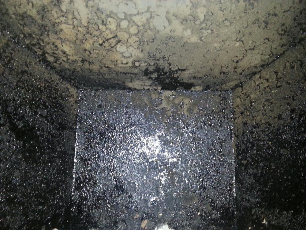

Así es como tengo el interior de la chiemenea. No se si es una cantidad normal de creosota, o es demasiado o directamente, no debería de haber nada.
La historia es que el primer año, conseguía temperaturas en el agua de 70 - 80 incluso llegabamos a los 90... teniendo que aflojar un poco para que no saltara las alarmas. Pero este año... Se mantiene en 60 y le cuesta muchiiiiiiiiiiiiisimo llegar a 70. Deduzco que es por la capa que tengo de creosota, por lo que, ¿COMO SE QUITA? Al estár "cristalizada" cuesta mucho rasparla. ¿Existe alguna manera de hacerlo quimicamente?
Re: Usuarios hidrochimeneas y funcionamiento.
Leña muy seca, muy cortada y que suba bastante la temperatura. Te hace efecto pyrolisis y te desprende la capa formada por la condensación.
Eso te lo ha formado o por exceso de carga, o leña muy húmeda o porque no tira bien por suciedad.

Casi al 100 % que ha sido lo de la leña humeda... menudo gol me metieron... pequé de novato el primer año.
Eso de la "pirolisis" ocurre en el techo, en los laterales... lo veo más chungo, pero lo probaré.

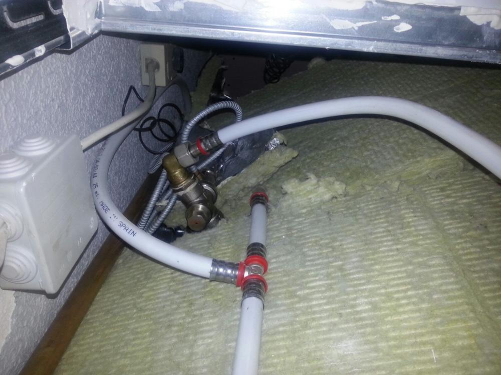

No se si podrías poner algunas fotillos, tanto de la instalación como de las paredes de la caldera. Por favor.
las paredes , mas o menos tienen el mismo aspecto que las tuyas por lo que veo y la valvula a mi me pusieron esta para calderas 30kw
Esbe; VTC 311 55ºC; Valvula de carga para calderas de biomasa de 30 Kw, 3,4" y temperatura 55 ºC: Amazon.es: Bricolaje y herramientas
aunque ahi esta muy cara , a mi me costo por ebay 65 euros y los portes .y la instalacion para uno que sepa algo de fontaneria, es muy facil , ya vienen indicados donde va cada entrada , entre un amigo que sabe soldar cobre y yo en un par de horas listo

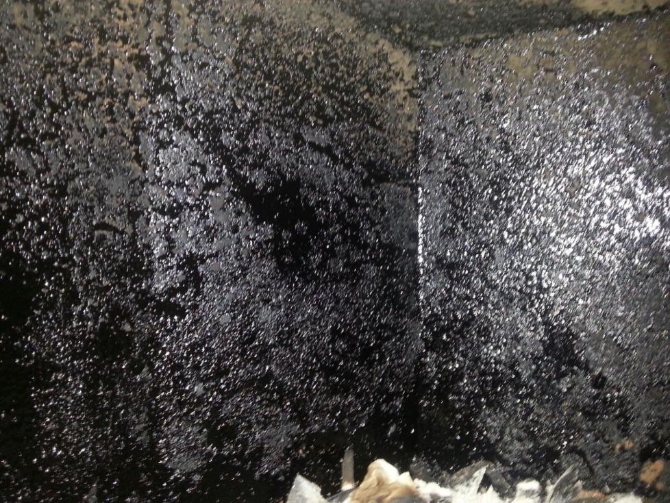

Buenos días! Parece que ya vamos solucionando cosas.
El viernes me lié la manta a la cabeza y limpié la chimenea. Quité prácticamente toda la creosota. Como aun quedaba algún resto, decidí cargarla bastante y... madre del amor hermoso!, llegamos a los 24.8 grados en el salón!! jajaja una pasada. Con una carga calentamos la casa todo el día, no tuvimos que cargar ni una sola vez más. Y menudas ascuas!
A si es que, con esto, deduzco dos cosas. Primero es que tenía demasiado sucia la chimenea. Y segundo, hacía cargas muy pequeñas, daban una energía ridícula y tenía que estar cargando constantemente, gastando bastante más y calentando prácticamente nada...

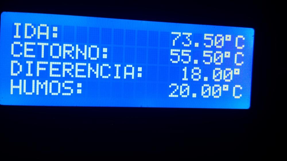

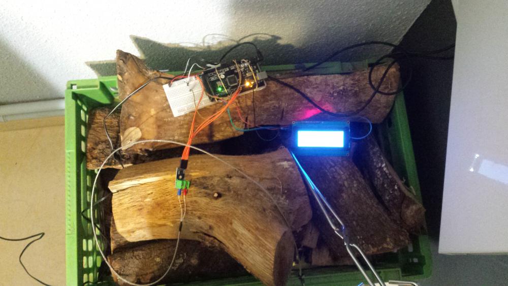

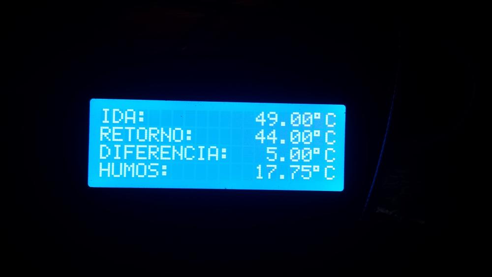

Por cierto, no se si conoceréis "arduino". Pero estoy haciendo una cosilla interesante, la cual es relativamente facil de hacer y mola un montón. De momento, os enseño La fase de prueba que tengo:
Archivo adjunto 13753
Archivo adjunto 13754
De momento, como veis, el sensor del tubo de humos no está puesto. Es un termopar tipo K, un sensor "especial" para aguantar tan altas temperaturas.
Los sensores de ida de retorno tengo que ajustar su posición, ya que siempre me marcan menos que el sensor de inmersión de la caldera.
Dos cosillas...
1º 18 grados de diferencia entre la ida y el retorno está bien?
2º Que rango de temperatura de humos es "optima" para este tipo de chimeneas?
PD: xDDDDDDDDDDD Me doy cuenta ahora que pone "cetorno" en vez de "retorno"
