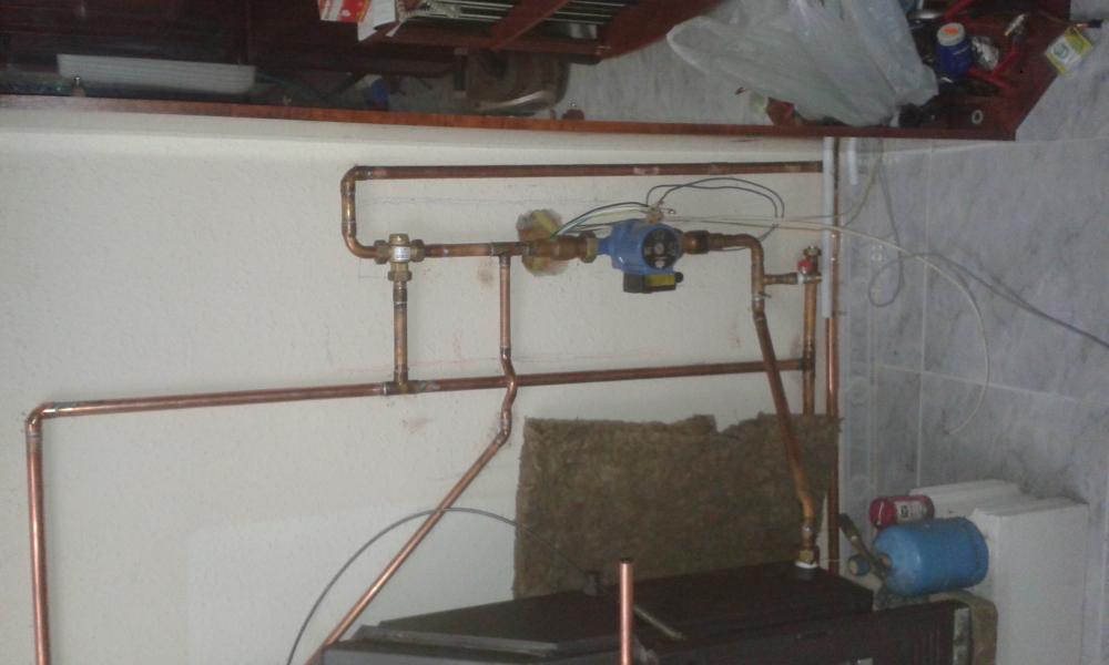

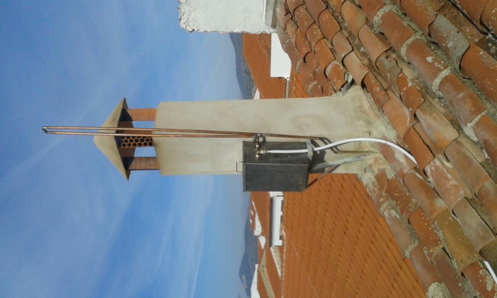

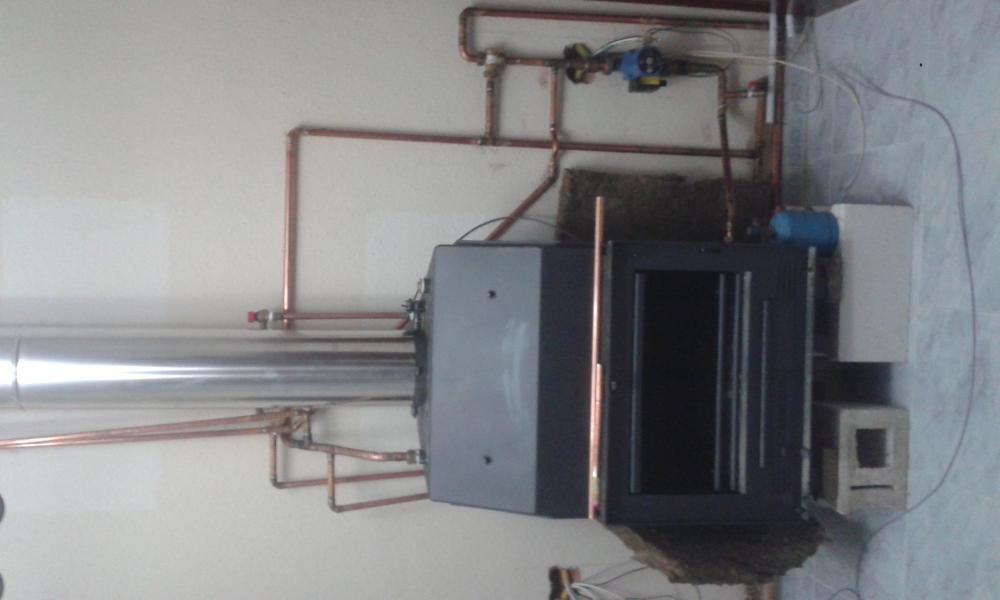

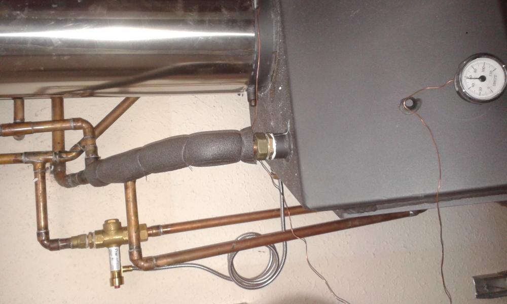

Hola a todos en primer lugar presentarme soy de Badajoz y este año me decidí a poner una hidroestufa a la cual llevaba dándole vueltas varios años me decidí por la hidrobronpi 60 después de consultar con varios fontaneros y unos por no poder hacérmelo y otro por decirme que la salida de la chimenea me lo iba a hacer con multicapa al final lo hice yo.
Comentaros que he puesto una válvula anticondensados tarada a 55 ° y va de lujo al principio tuve algunas fugas provocadas por las juntas de cartón que puse en los racores , quite algunos racores y cambie las juntas por otras de teflon y asunto solucionado
Después tuve que subir la tubería que va al vaso de expansión por la altura manométrica de la bomba la cual me llenaba el vaso de agua caliente en la primera velocidad ,un error a la hora de elegir la bomba pero ahora con 1.5 metros más de altura en la 1° va muy bien
Cargo la chimenea y en poco más de 20 minutos se pone a 60 y si sigo echándole llega perfectamente a los 80 y me tiene la casa caliente
He comprobado que los últimos radiadores de la instalación no se calientan como los primeros pero despues de leer por aquí tocare a los detentores haber si mejora
Al leer por aquí veo que tenéis el problema de la creosota yo también lo tengo como lo quitáis?
Yo enciendo con cáscara de almendra y pastillas de encendido luego le echo tablas de una carpintería que tengo enfrente (tablas de todo tipo, aglomerado, cercos de puertas, cantoneras,) y luego leña de olivo dispongo de mucha
Pero ahora y con el temporal que hay de viento tengo problemas de revoque llevo 3 días sin encenderla el otro día se puso el salón de humo que no me veas y he encargado un sombrerete antirevoque haber que pasa y si no tendré que ponerle otro tubo más ya os iré contando
Os adjunto algunas fotos de la chimenea la instalación y el tejado haber que opináis

Bienvenido al foro y al mundo de las hidro. Yo estoy como tu. Me la he montado yo mismo al ver los poco profesionales que había ya que tenían menos idea que yo.
Estoy viendo que has montado vaso abierto, te aconsejaron eso? Yo opte por el cerrado por comodidad y porque si hago eso mismo aquí en soria se me congela todo el primer día de frío.
Re: Usuarios hidrochimeneas y funcionamiento.
Buenos dias amigo. Monté vaso abierto por que en el esquema de las brompi viene así, aunque luego cada uno puedo hacer lo que quiera, el vaso tambien lo fabriqué yo (ahorro de dinero) y ultimamente por aqui en Badajoz las temperaturas no son muy extremas y el agua no se congela

Esta tarde he quitado el deflector que esta dentro de la chimenea y lo he limpiado no estaba muy sucio (lleva funcionando 15 dias) no la he vuelto a encender hasta que no coloque el nuevo sombrerete antirevoque.
Amigo marcoantonio no puedo poner la bomba en la velocidad 2 porque me sube el agua caliente al vaso y eso no interesa. Cuando la vuelva a encender tocaré los detentores haber si mejora
marcoantonio, si quitas el deflector se te ira la calor por la chimenea directamente o eso pienso yo
Cuantos metros de tubo tienes? Es que si tienes pocos metros, y no tira... podrías poner un sombrerete giratorio ( tipo extractor ) aun que no lo recomiendo.
Yo tengo solamente 3.5 metros y creo que es por eso por lo que me produce revoque
Enviado desde mi Aquaris M5 mediante Tapatalk
no soy ningún experto pero... si, creo que es eso. Tienes pocos metros. Sobrepasa el punto más alto de tu tejado medio metro?
