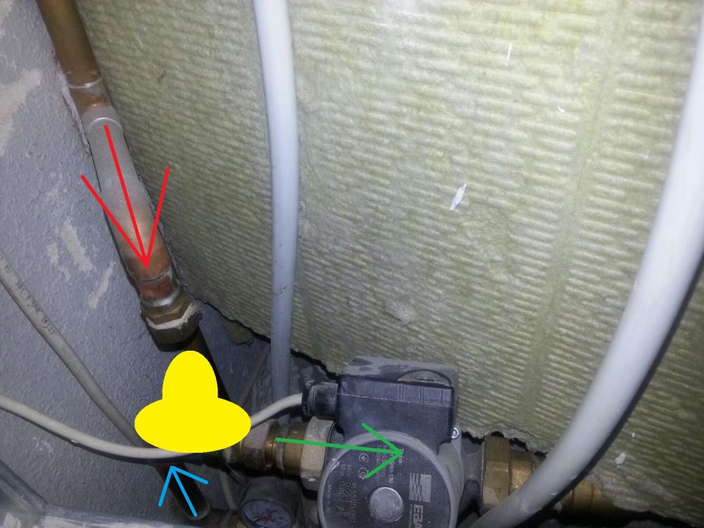

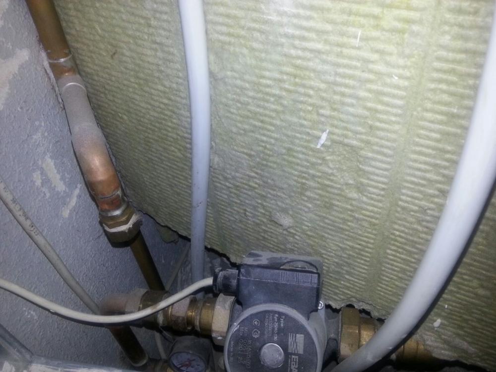

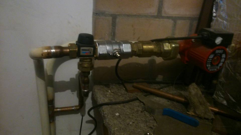

    aqui esta una foto de la mia , instalada en el retorno antes de la bomba, el tubo que conecta con la salida de la caldera es de menos tamaño que los de salida y retorno.
    se ve perfectamente las fechas azul y roja que indican la posicion en que debe ir

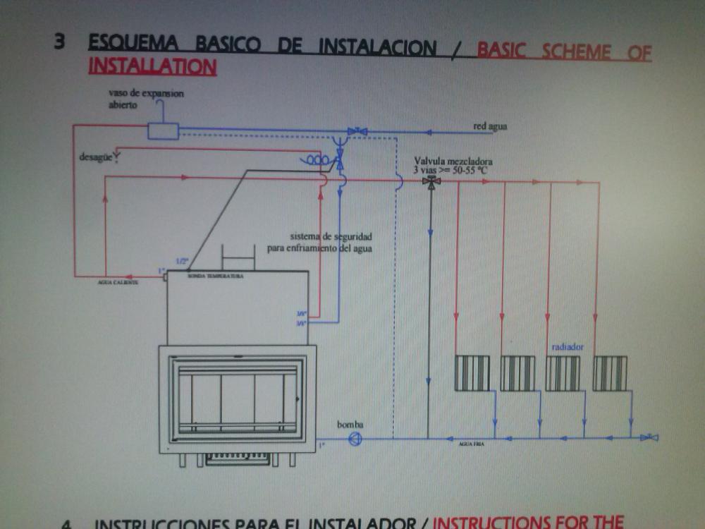

    Yo juraría que la instalación es correcta... Os pongo un esquema de como lo tenía yo puesto antes.
    Usuarios hidrochimeneas y funcionamiento.-esquema.jpgUsuarios hidrochimeneas y funcionamiento.-img-20151118-wa0005.jpg
    No sé, como no estuviese rota la válvula o qué sé yo...

    Si parece que está correctamente instalada. Para saber si está rota no te queda nada más que probar con otra. He probado lo de poner bastante carga de leña y la verdad es que funciona, aunque la creosata no termina de quitarse. Ya os informaré de cómo me va con la válvula cuando la tenga puesta, espero que funcione la joia.

    la diferencia con mi instalacon es que en la mia el caudal de agua caliente entra de abajo arriba y con un tubo de menos seccion, y la tuya parece que va de arriba abajo y con tubo de igual seccion, pero no creo que eso influya demasiado

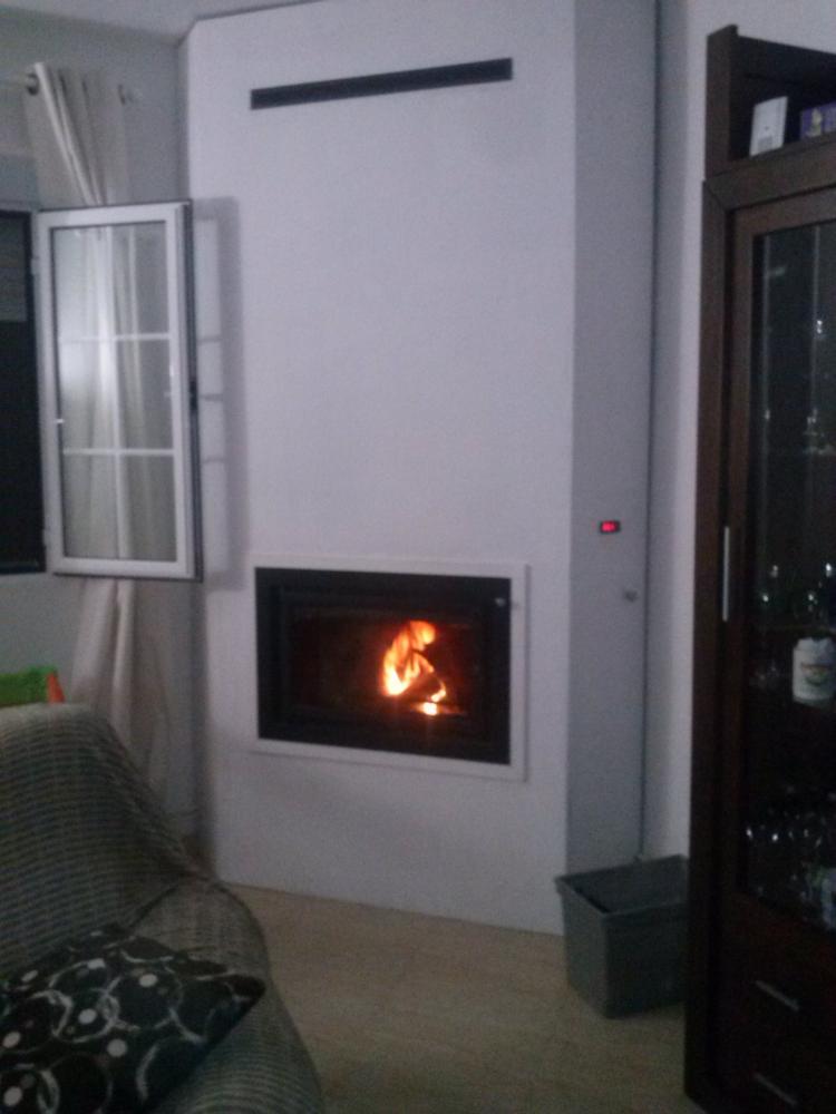

    Usuarios hidrochimeneas y funcionamiento.-cam02059.jpg Usuarios hidrochimeneas y funcionamiento.-cam02057.jpg
    La prueba de ayer también fue satisfactoria. Partimos de una temperatura de 21 grados del agua, tardó aproximadamente 1 hora en empezar a distribuir agua a los radiadores (55º). Ayer conseguí subir el agua a 63º grados, y el resultado es que desde que llega a los 55º grados se tira horas mandando agua a los radiadores. Parece que hay menos creosata en las paredes y se está desprendiendo una poca. Ahora tengo un problemas de radiadores sólo se calientan por arriba, o tienen aire o hay que meter más fuego para alcanzar más temperatura que la válvula esté siempre abierta.
    Este fin de semana le meteré bastante más carga de leña para subir el agua a 70º y

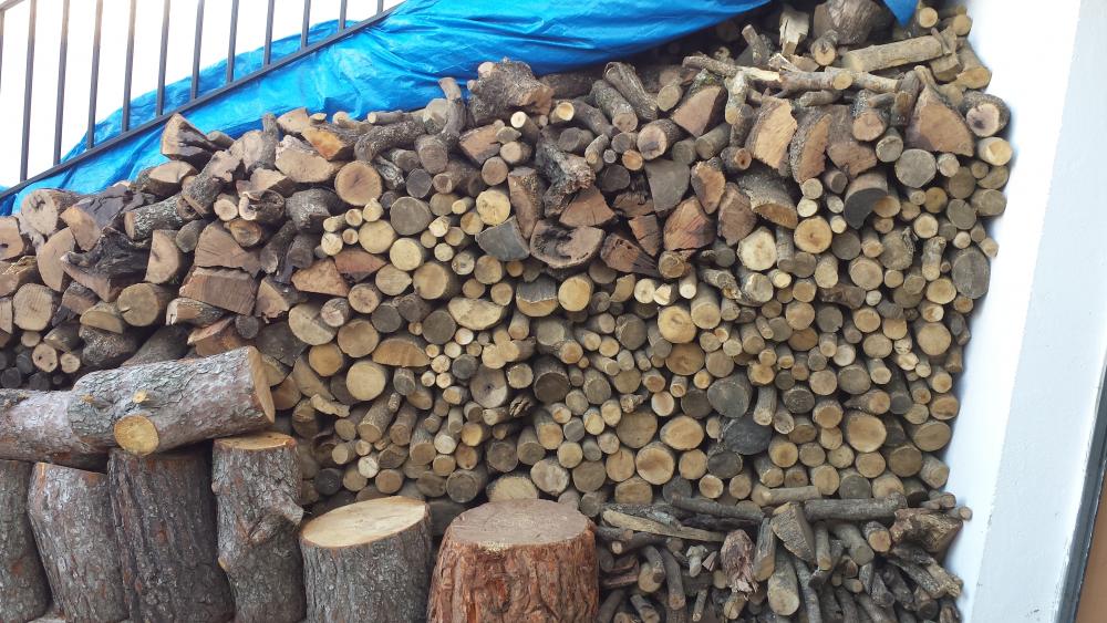

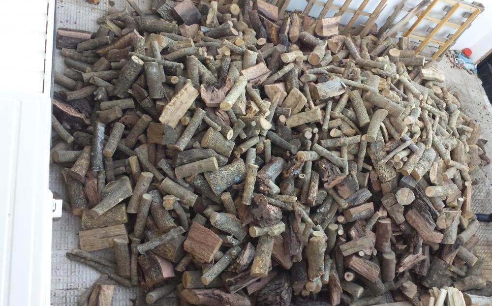

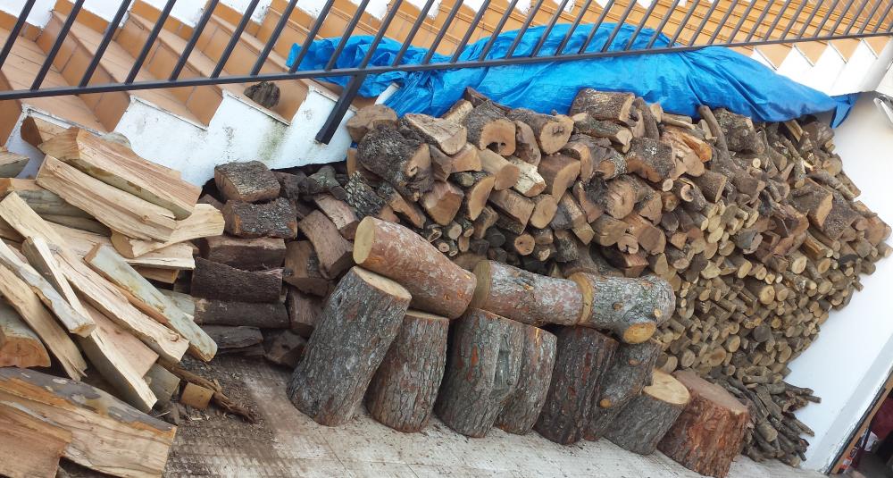

    Usuarios hidrochimeneas y funcionamiento.-20151205_142002.jpgUsuarios hidrochimeneas y funcionamiento.-20151205_141948.jpgUsuarios hidrochimeneas y funcionamiento.-20151205_141943.jpgUsuarios hidrochimeneas y funcionamiento.-20151205_092840.jpg
    Os presento mis 4 toneladas de leña!
