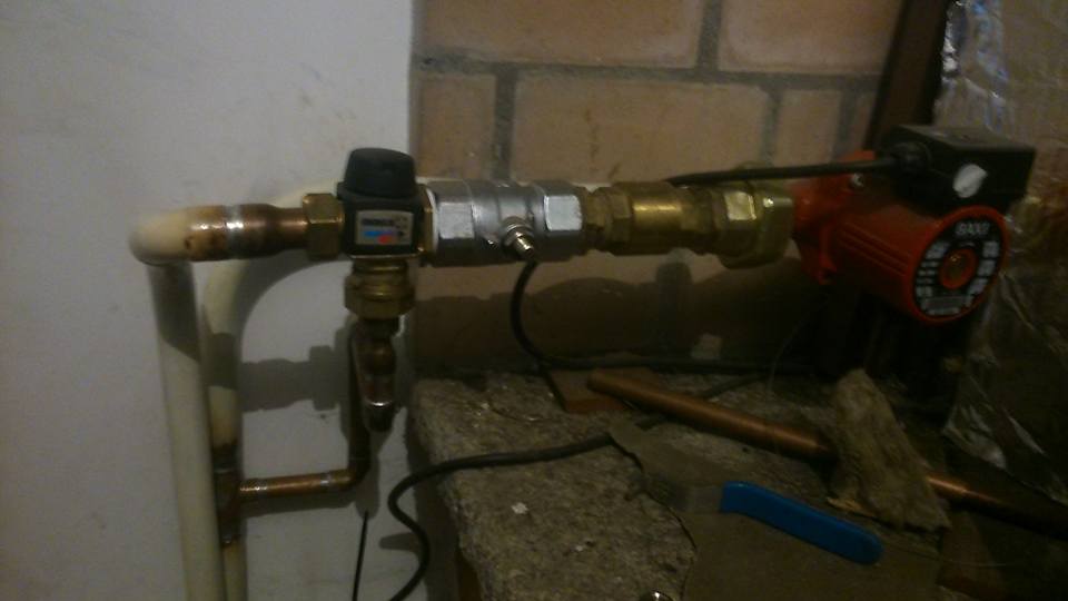

Archivo adjunto 13758
aqui esta una foto de la mia , instalada en el retorno antes de la bomba, el tubo que conecta con la salida de la caldera es de menos tamaño que los de salida y retorno.
se ve perfectamente las fechas azul y roja que indican la posicion en que debe ir

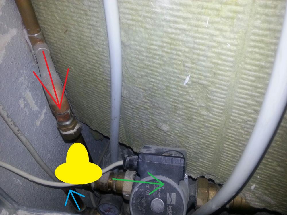

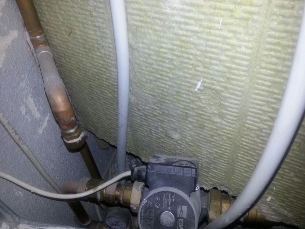

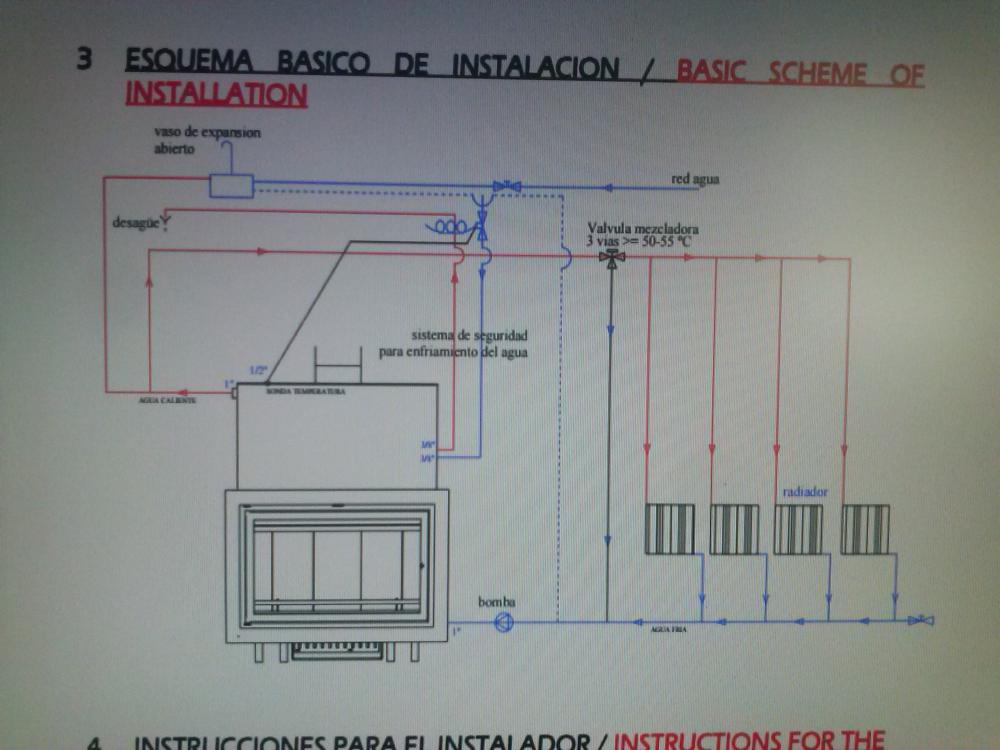

Yo juraría que la instalación es correcta... Os pongo un esquema de como lo tenía yo puesto antes.
Archivo adjunto 13760Archivo adjunto 13761
No sé, como no estuviese rota la válvula o qué sé yo...
Re: Usuarios hidrochimeneas y funcionamiento.
Si parece que está correctamente instalada. Para saber si está rota no te queda nada más que probar con otra. He probado lo de poner bastante carga de leña y la verdad es que funciona, aunque la creosata no termina de quitarse. Ya os informaré de cómo me va con la válvula cuando la tenga puesta, espero que funcione la joia.

la diferencia con mi instalacon es que en la mia el caudal de agua caliente entra de abajo arriba y con un tubo de menos seccion, y la tuya parece que va de arriba abajo y con tubo de igual seccion, pero no creo que eso influya demasiado

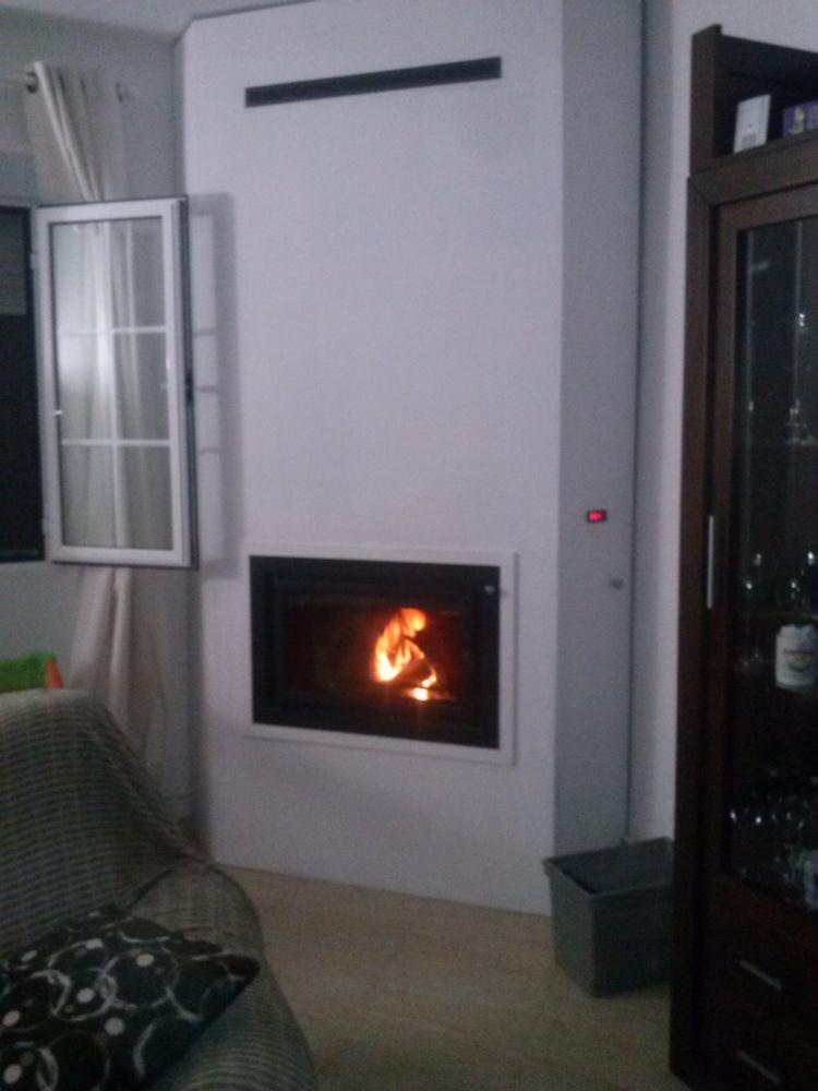

Hola
Por fin me pusieron el viernes por la tarde la válvula y el pulgador autómatico de la chimenea que tampoco me lo habían puesto. Un par de horitas de curro y todo marchando.
Hasta ayer tarde no le metí fuego, la verdad que estaba deseando. Y puedo decir que funciona.
Al llevar varios días sin encenderse el agua estaba bastante fría, sobre 15º tardó en coger temperatura pero todo bien.
La bomba arranca cuando a 45º y empieza a mover el agua, poco a poco va mezclando y va subiendo el agua de temperatura, cuando alcanza los 55º ya manda agua a los radiadores y estos se van poniendo calentitos y la temperatura de la vivieda cada vez más calentita.
Tengo que indicar que no cargué la chimenea bastante por miedo a que no funcionara y me pasara como la otra vez, se tiró enfriando más de 15 mimutos de la temperatura que alcanzó, por lo que los tiempos no son fiables del todo.
Desde que encendi hasta que arrancó la bomba a 45º sobre 40 minutos, y hasta que alcanzó 60º sobre una hora aproximadamente. pero una vez alcanzada esa temperatura no para de mandar agua caliente a los radiadores durante al menos 4 horas, por lo que la comodidad y el confort es bastante mejor. Antes arrancaba la bomba, paraba, volvía arrancar ....
Como conclusión de primer encendido, tardá más en mandar agua a los radiadores (lógico) y una vez llega a buena temperatura no para de mandar agua a los mismos por lo que realmente creo que ha merecido la pena.
Por fin se ensucia menos el cristal, nada de condensación, el cristal siempre emitiendo calorcito ...
En fin estoy contento.

Por qué la de 55º, primero es la que tenía de antes y segundo es la recomienda el esquema de instalación de Hydrobrompi . Mi bomba tiene tres posiciones, la 3 es la más alta.
Archivo adjunto 13792 Archivo adjunto 13791
La prueba de ayer también fue satisfactoria. Partimos de una temperatura de 21 grados del agua, tardó aproximadamente 1 hora en empezar a distribuir agua a los radiadores (55º). Ayer conseguí subir el agua a 63º grados, y el resultado es que desde que llega a los 55º grados se tira horas mandando agua a los radiadores. Parece que hay menos creosata en las paredes y se está desprendiendo una poca. Ahora tengo un problemas de radiadores sólo se calientan por arriba, o tienen aire o hay que meter más fuego para alcanzar más temperatura que la válvula esté siempre abierta.

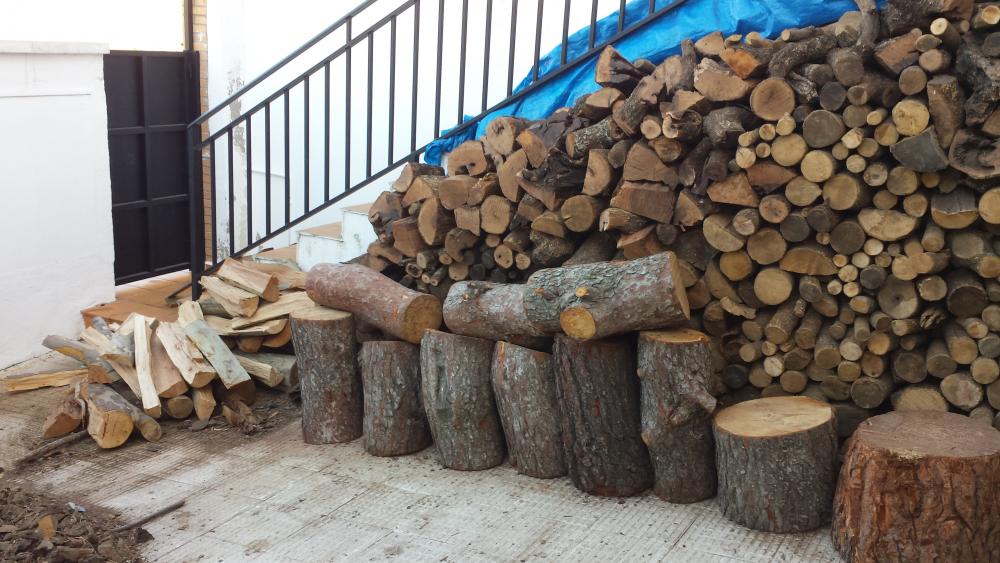

Buenas a todos!!!
Traigo noticias fres... calentitas!! jajaja. Os cuento un poco. El otro día debatiendo con la mujer de cual era el primer radiador y cual el ultimo, me dio una idea. En vez de ir abriendo los detentores según nos alejamos del empiece del circuito... he dejado a todos con solo una vuelta de tuerca ( tienen siete vueltas ). Pues bien, al encender la chimenea... es cierto que todos han tardado más tiempo en rellenarse de agua caliente, pero leches, ahora se calientan TODOS y encima, por igual. A si es que he dejado a todos con solo una vuelta, menos un par, que les he dado dos vueltas ( son los más grandes del circuito ). También he notado que hay menos parones y contraste de agua fria/caliente. Vamos, que he conseguido hacer mucho más eficiente mi instalación.
Otra noticia es que he pedido leña nueva. Ya tocaba... pero es que andaba flojo de pasta y encima aun me quedaba leña del año anterior... iba tirando. Cuatro toneladas he pedido, dos de fresno y dos de encina. Y como se nota que esta no está humeda... no me genera apenas humo, no mancha tanto la ventana y calienta que no veas!! Estoy muy contento. Si alguien quiere la referencia, que me la pida, la recomiendo 100%.

Os presento mis 4 toneladas de leña!
