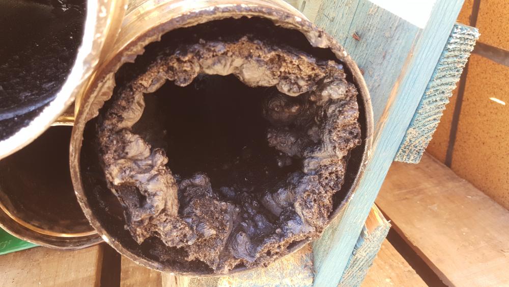

    Buenas a todos, me gustaría conocer vuestra opinión sobre el grave problema que me ha ocurrido en mi instalación de chimenea.
    Tengo desde hace 15 años una chimenea de leña marca René Brillard, siempre ha funcionado de maravilla, no tiene los adelantos técnicos de las actuales pero en su tiempo era de lo mejorcito en el mercado.
    Hace año y medio cambiamos todos los tubos de salida, teniamos salida de obra de ladrillo y contraté con una empresa local la sustitución por tubos de acero inoxidable desde la salida de la estufa hasta el tejado, normal, creo que unos 8 metros.
    Hace 6 dias, estando encendida la chimenea, oimos un ruido ensordecedor dentro de ella, mejor dicho en los tubos , era como un ruido de viento, algo se había prendido en los tubos y resoplába con el tiro casi cerrado, al salir y mirar en el exterior vimos salir una humera negra enorme y a veces marrón, nos asustamos, sacamos toda la leña del hogar y esperamos a que se apagara, tardó como 20 minutos en dejar de salir ese humo negro y 2 horas en apagarse la chimenea.
    Al dia siguiente llamamos a un instalador del pueblo, dsmontó toda la campana y lo primero que me dijo es que los tubos estában colocados al revés, no habían sellado las juntas ni puesto abrazaderas, en algunos los habían unido con clavos y otros nada.
    Me dijo que lo que había ocurrido es que un par de tubos se habían separado, había entrado aire frio en la tubería y en contacto con el aire caliente había creado dentro de los tubos una especie de corcho negro que era lo que se había incendiado, no tiene nada que ver con el hollin, no mancha, no pesa y no tiene olor.
    Además me comentó que los tubos usados estában homologados solo para calderas de gas/ gasoil y de ventilación, en ningun caso para estufas, chimeneas e insertables, para estos ultimos la empresa fabricante de los tubos tienen otro modelo espefifico, cosa que he comprobado.
    Por supuesto, he tenido que volver a poner otra vez todos los tubos nuevos, esta vez los homologados, sellados con pasta anticalorica y con abrazaderas en cada junta.
    Me he puesto en contacto con la empresa que me colocó los tubos y echa la culpa a no limpiar la chimenea o a la leña utilizada, en mi caso encina y seca y la instalación nueva fue hace año y medio, imposible se ensucie y se prenda la chimenea .
    Qué opináis? os agradecería vuestro parecer, me ayudaría mucho en tomar decisiones.
    Gracias anticipadas.

    Veo mucho desconocimiento por parte de los dos artistas que han entrado en tu casa, o no han sabido explicartelo bien.
    Los tubos segun nos comentas te los instalaron de acero inoxidable, supongo que antes de pagar los verias, ¿o pagaste sin saber lo que te colocaron? luego dentro del inoxidable debieron se AISI 316.
    Lo que se te ha creado dentro de la chimenea es alquitran, y despues de una acumulacion considerable, por fin un chispa enciende la chimenea convirtiendo el alquitran en lo que ves en la foto.
    Lo que te explica el nuevo tecnico que te ha colocado el tubo, a mi me suena, bueno no voy a decirlo, pero el que unos tubos estes colocados de una manera u otra tiene poca influencia en lo sucedido, ni el que los tapes con juntas anticaloricas ni demas historias. VOLVERAN LAS OSCURAS GOLONDRINAS A TU CHIMENEA.
    Lo que te hubiera asegurado una perfecta instalacion es colocar tuberia de doble pared aislada inox AISI 316, de esa manera no tendrias condensacion dentro de la chimenea evitando la creacion de alquitran.

    Lo primero gracias por tu opinion.
    Veo que sabes de lo que hablas, quizás no han sabido explicarme bien lo ocurrido, o no lo he entendido, lo primero decirte que los tubos sí los vi antes de colocarlos, lo que ocurre es que soy profano en la materia y me fio totalmente del que los pone, creo que deberían de saber lo que hacen, por estos tubos no pasa agua sino calor-humo con el consiguiente riesgo, me parece.
    Según tu experiencia, porqué se puede producir esta gran cantidad de alquitran en solo 4 meses de uso de chimenea?
    Quieres decir que el que los tubos se suelten y entre aire en su interior, no influye para nada en esta condensacion y produccion de alquitran?

    Si asi fuera, que los tubos se hubieran soltado y entrara aire en su interior, esto provocaria menor condensacion, la condensacion se forma porque en el interior del tubo de la chimenea existe una temperatura alta, y en el exterior del tubo muy fria, por lo que por dentro esos gases cargados de humedad al tocar la pared del tubo de chimenea como esta muy frio por el frio del exterior se forman gotas de agua. Si entrase mucho aire en el interior, los gases serian menos calientes, tendria problemas de tiro en la chimenea, pero provocaria menor condensacion.

    Perdona pero sigo sin entender que en 4 meses y medio de uso de la chimenea con tubos nuevos, se produzca esa cantidad de alquitran dentro y que a su vez acabe incendiándose los tubos.

    Tampoco comprendo ni entiendo muy bien el proceso por el cual un gusano se convierte en mariposa, pero eso no importa ya que el hecho ocurre.
    Te volvera a ocurrir de nuevo, a no ser que instales una chimenea de doble pared aislada inox AISI 316.
    No es comun que una chimenea entubada por dentro de una chimenea de obra produzca condensacion, deberia de llegar hasta el final de la chimenea y alli cerrar el resto de la chimenea de tal modo que dentro de la chimenea no entre frio y solo salga justo el final del tubo.
    Que este final no sobresalga, sino volveras a tener condensacion en ese pequeño tramo, chorreando por dentro de la chimenea y produciendo alquitran, no al grado de ahora.

    El tubo de obra es de 200, el tubo metálico ha tenido que ser de 175 y según el segundo instalador no se podía meter un tubo de doble cámara ya que aminoraría mucho el grosor del tiro.

    Pues yo pese a lo que se diga me inclino más a un problema de combustión, que a condensación.
    No dudo de que estés quemando encina seca.... pero algo no me cuadra
    No entiendo tampoco como hablas de año y medio de la instalación y luego cuatro meses y medio de uso.
    ¿Has utilizado algún deshollinador químico en algún momento?

    Hablo de año y medio de instalación ya que se pusieron los tubos nuevos hace año y medio y hablo de 4 mese y medio de uso ya que solamente la encendemos 3 meses al año, es decir en los meses Nov, Dic y Enero mas o menos.
    Respecto a la leña es encina seca traida hace 3 años y almacenada seca, por ahí no van los tiros.
    Nunca he utilizado deshollinador químico, siempre he sido contrario a esos inventos y sí puedo decir que el conducto no lo he limpiado pensando que estaría impoluto por el poco uso, de verdad que es un caso que me sobrepasa y nos ha costado un gran disgusto.

    Hola, no es mi caso, mi chimenea es escamoteable y al tener el cristal siempre abierto, nos gusta ver el fuego aunque el rendimiento sea menor que cerrada la puerta, no puedo cerrar los tiros ya que echa humo, por esa razón siempre los tengo abiertos tanto el de la salida de humos como los dos de entrada de aire.
    Cuando me ocurrió el incendio de los tubos, SÍ tenía el tiro cerrado y la puerta bajada ya que ultimamente echába mucho humo con el cristal subido, cosa que después comprendí al estar el tubo cegado.
